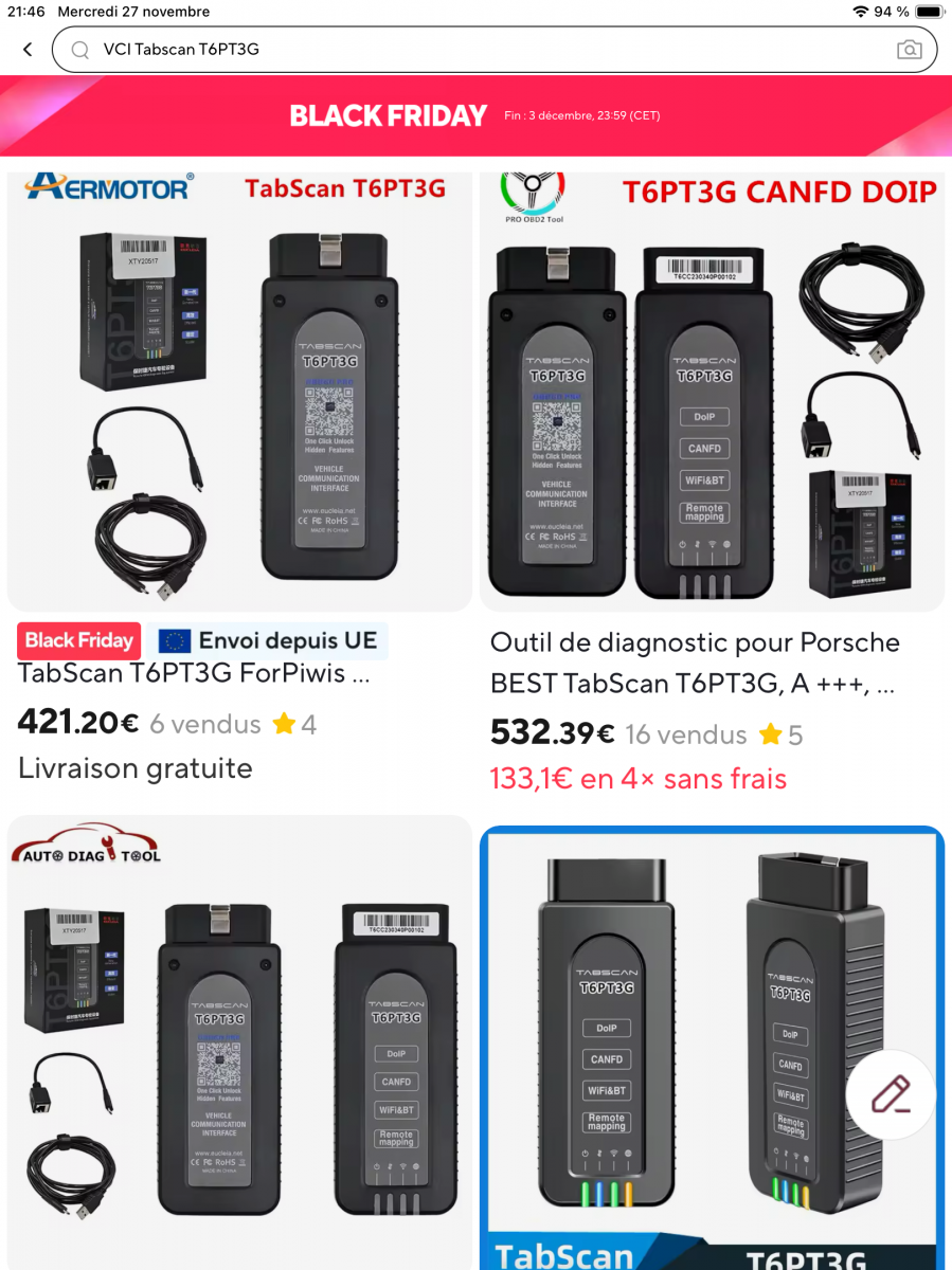

Messagepar cayann » Mer 27 Nov 2024, 01:47
Bonjour une sonde VAS6154.
Ou mieux Sonde VCI Tabscan T6PT3G

Messagepar Planetegoa » Mer 27 Nov 2024, 22:58
Bon, ça fait cher l’activation de l’entrée vidéo…

Messagepar christiang78 » Jeu 28 Nov 2024, 12:56
Sur Aliexpress, tu trouves des kits aux alentours de 100 €
