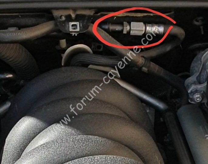

J'ai déjà détecté un premier problème :triste: , j'ai une petite fuite au niveau de la connexion de la durite qui amène l'essence à la rampe d'injecteurs. Lors du démontage je n'ai pas fait attention, mais au remontage je n'ai pas vu de joint :
J'ai bien serré (sans y aller comme un bourricot), mais il y a toujours un peu d'essence qui suinte
Est-il censé y avoir un joint à la connexion des deux durites ?

Messagepar TOM 49 » Sam 27 Mar 2021, 21:10
Les raccords de ta durite sont plats ou légèrement concaves/convexes à l'intérieur ?

Messagepar cayenne s 83 » Sam 27 Mar 2021, 21:17
As-tu bien reconnecté tous les injecteurs correctement ?
J'ai le raccord d’essence et il me semble pas qu’il y est un joint, dévisse le et remet le, par contre en débranchant ce raccord, au premier démarrage il bafouille pendant 5 seconde, sur le mien ça m’a fait pareil vue que je l’ai démonté il y a 2 semaines car j’avais une fuite dans le V.

Messagepar NicoBuzz » Sam 27 Mar 2021, 21:31
TOM 49 a écrit:Les raccords de ta durite sont plats ou légèrement concaves/convexes à l'intérieur ?
Ils sont légèrement bombés

Messagepar TOM 49 » Sam 27 Mar 2021, 21:36
Bombés en sens contraire entre le raccord mâle et le raccord femelle ?

Messagepar NicoBuzz » Sam 27 Mar 2021, 21:39
cayenne s 83 a écrit:Ta bien reconnecter touts les injecteurs correctement ?
Je le raccord d’essence il me semble pas qu’il y est un joint dévisse le et remet le, par contre en débranchant ce raccord, au premier démarrage il bafouille pendant 5 seconde, sur le miens ça m’a fait pareil vue que je l’es démonté il y’a 2 semaines car j’avais une fuite dans le V.
Oui je vais essayer de démonter et remonter le raccord. Effectivement au premier démarrage j'ai même calé... mais j'ai laissé tourner plus d'une minute (en accélérant légèrement au début pour essayer de maintenir le ralenti) mais même s'il ne calait plus, le ralenti était instable.
J'ai bien fait attention de reconnecter correctement tous les injecteurs et remettre le clip métallique jusqu'au "clic" des deux cotes de chaque injecteur, mais si en réglant ma fuite d'essence j'ai toujours le problème, je vais tous les revérifier un par un...

Messagepar NicoBuzz » Sam 27 Mar 2021, 21:43
TOM 49 a écrit:Bombés en sens contraire entre le raccord mâle et le raccord femelle ?
Je te confirme ça demain, mais de mémoire si je dois caricaturer, le raccord male est en forme de demi sphère et le raccord femelle en forme de bol dans lequel la demi sphère vient s'emboîter.

Messagepar cayenne s 83 » Sam 27 Mar 2021, 21:55
Oui c’est comme les flexibles ou durites de freins c’est pareil.
Sinon contrôle tout, voir si tout est ok il doit avoir un truc de mal branché si ça ne le faisait pas avant.
Ta durite sous l’entrée d’arrivée d’air juste avant le papillon et celle qui y’a derrière le collecteur qui est chiante à enlever et à remettre, regarde si elles sont bien emboîtées.

Messagepar TOM 49 » Sam 27 Mar 2021, 21:57
C'est un raccord à compression type raccord hydraulique.
L'étanchéité se fait par le serrage, il n'y a pas de joint...
Si tu as une fuite d'essence, tu dois avoir une prise d'air à ton raccord ce qui explique que ton moteur broute...
Resserre un peu plus dur ton raccord.

Messagepar NicoBuzz » Dim 28 Mar 2021, 10:25
cayenne s 83 a écrit:Oui c’est comme les flexibles ou durites de freins c’est pareil.
Sinon contrôle tout voir si tout est ok il doit avoir un truc de mal branché si ça ne le faisait pas avant.
Ta durite sous l’entrée d’arrivée d’air juste avant le papillon et celle qui y’a derrière le collecteur qui est chiante à enlever et à remettre ,regarde si elle sont bien emboîtés.
Effectivement, je n'avais pas rebranché la durite qui se branche sous la rampe d'injection a l'arrière... je l'ai rebranchée, resserré l'arrivée d'essence, et devinez quoi ? Elle tourne comme une horloge, et plus de fuite d'essence !
Merci beaucoup pour votre aide et désolé de vous avoir dérangé pour une erreur de ma part, j'aurais dû vérifier, surtout que comme l'a si bien dit cayenne s 83, j'ai aussi galéré à la retirer !
Prochaine étape : commander raccord caoutchouc, joints toriques et liquide de refroidissement pour remplacer ce raccord en qui j'ai une confiance très limitée. J'espère que les quelques coups de tournevis sur le collier de serrage permettront de limiter ou stopper la fuite...
