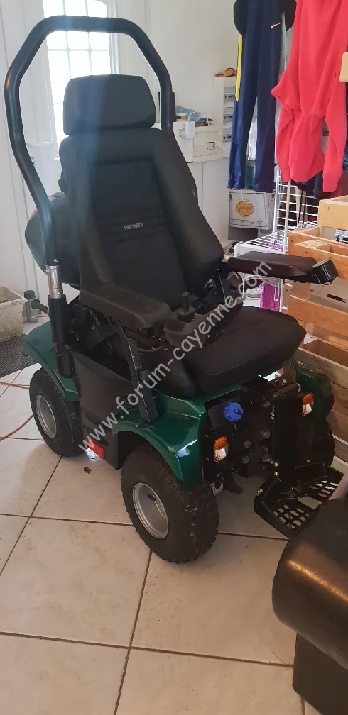

C'est un fauteuil électrique tout terrain polyvalent capable d'aller en magasin faire mes courses, comme aller sur la plage, ou en forêt. Il va même prendre l'avion dans quelques jours pour Venise.

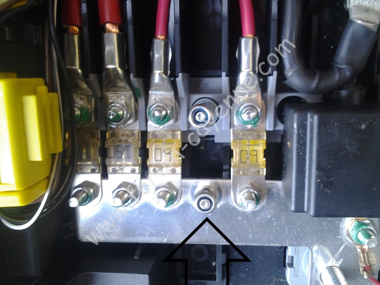

- ou en partant de la batterie de ton Cayou, tu tires deux câbles de 10/15mm2 vers le coffre en prenant soins de ne pas oublier de mettre un fusible de la puissance équivalente à ton treuil en utilisant le porte fusible situé sous le siège conducteur (en théorie il reste un emplacement de libre, voir pj)
La borne 10 ne supportera pas la puissance de ton treuil.
Cdlt
porte fusible sous siège conducteur

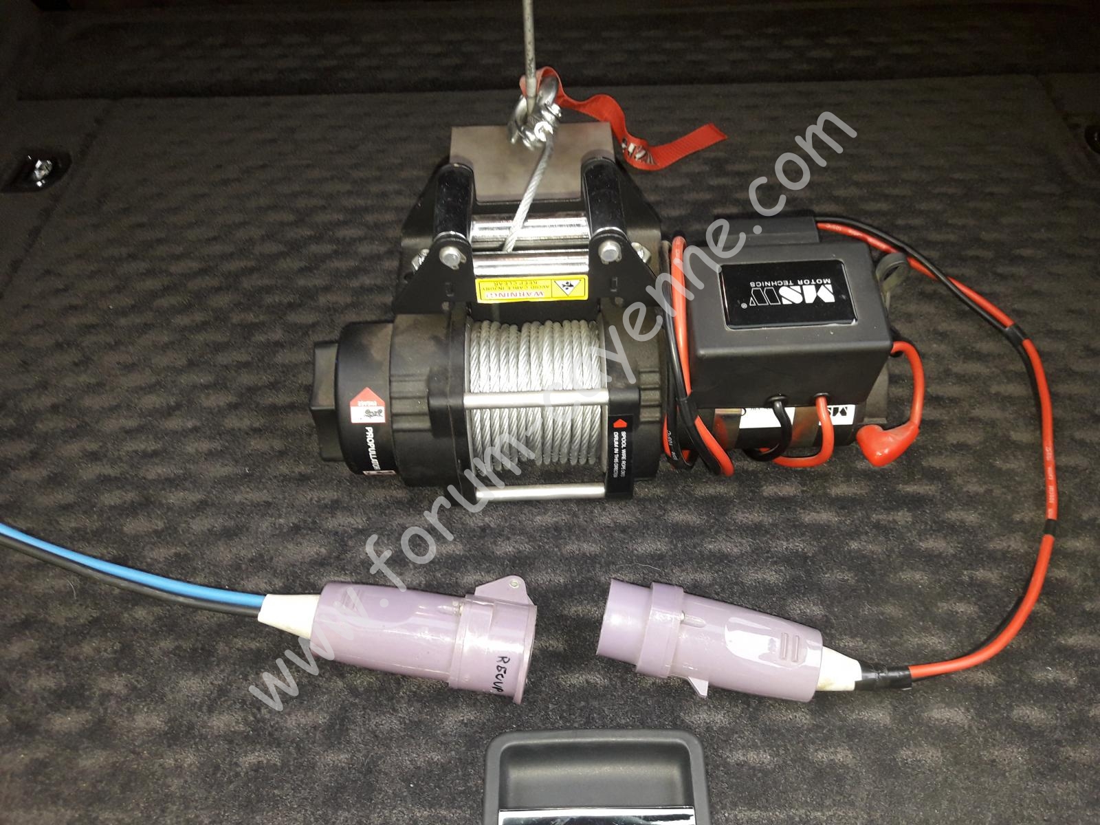

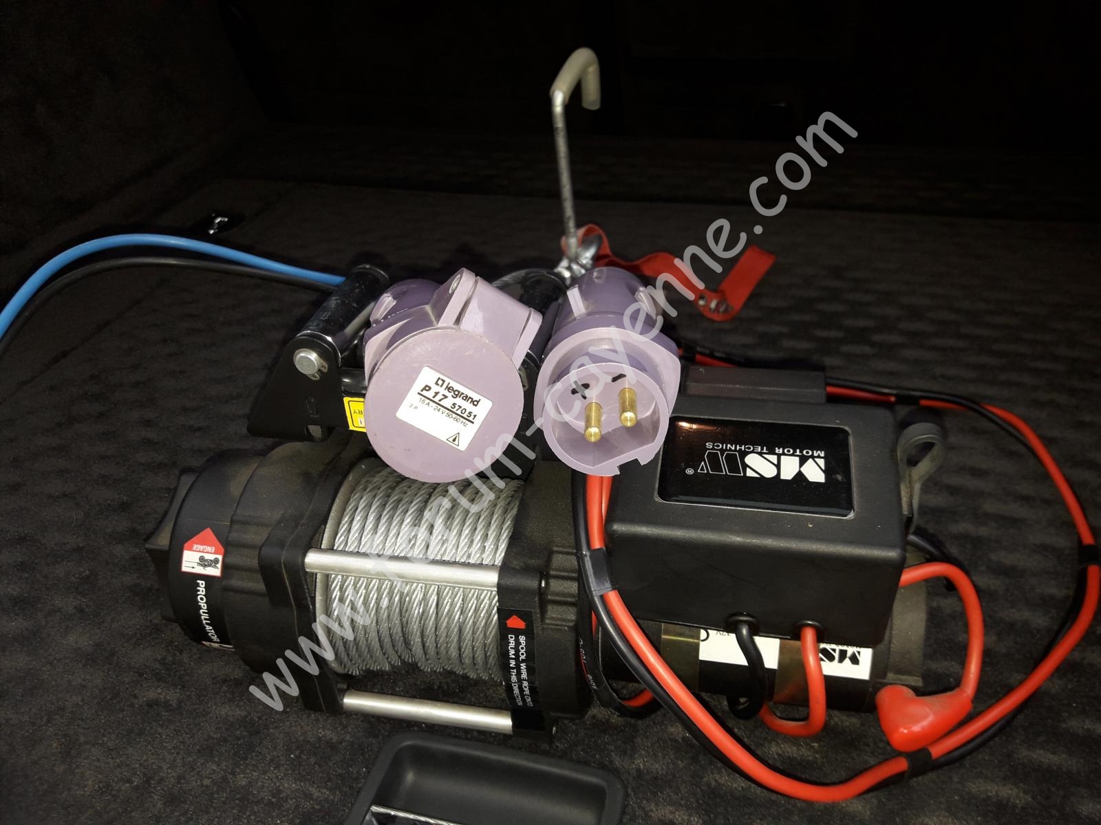

treuil "volant" pour mon cas
