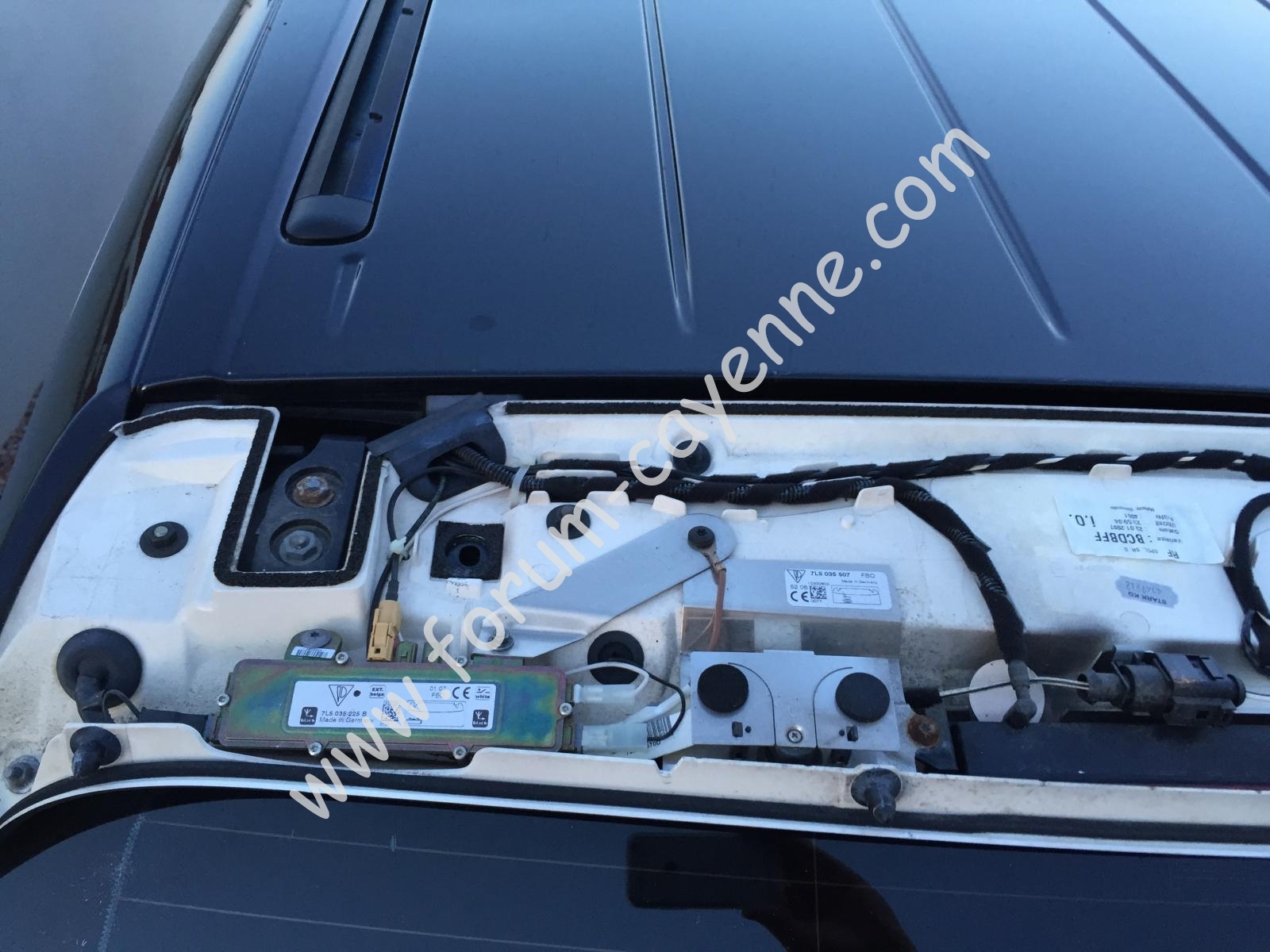

Bonjour à tous j'ai fait changer mon PCM récemment par un ALPINE X800DU si je suis plus que satisfait de mon choix et de l'installation , j'ai un petit probleme de réception radio, je m'explique sur paris pas de soucis, sauf peut être dans les tunnels du perif ou je capte moins bien par contre des que je suis en banlieue ou sur autoroute je perds le signal de presque toutes les radios :cry2:
Avez vous une explication ? Est ce déjà arrivé a quelqu'un ?

bonjour, j ai eu le même probleme sur mon Boxster en fait c’était la prise d'antenne derrière ils ont du mettre un adaptateur qui ne fait pas bien la connexion , tires le Pcm et bouges ces connexions
moi ca a remarché mais jamais aussi bien que le Pcm d'origine

Si Max mais je ne capte plus... Comme si je perdais peu à peu le signal, l'antenne se trouve telle dans le becquet ?

L'antenne GPS oui, radio je ne sais pas ou alors elle fait les deux ??
Re: Réception radio
Messagepar cayann » Ven 12 Juin 2015, 16:10
Brutus a écrit:Si Max mais je ne capte plus... Comme si je perdais peu à peu le signal, l'antenne se trouve telle dans le becquet ?
oui

Bonjour Yann aurais tu un plan ou sais tu ou je peux m'en procurer un merci

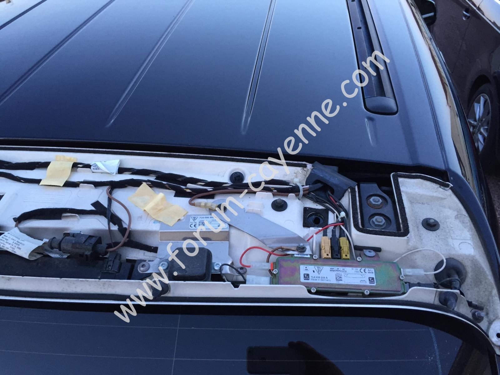

Messagepar cayann » Ven 12 Juin 2015, 16:34
Photos si tu veux

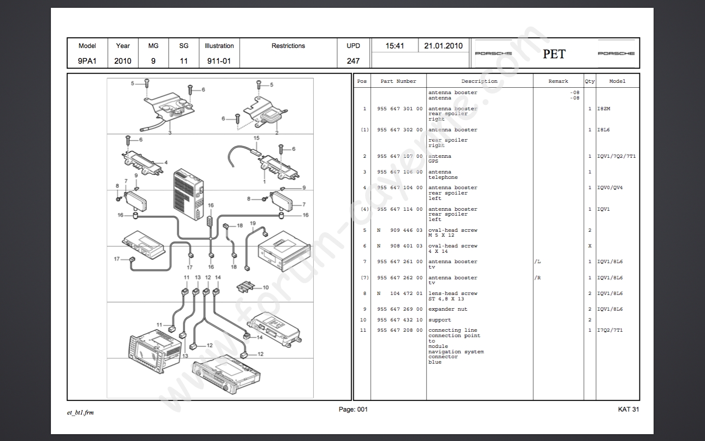

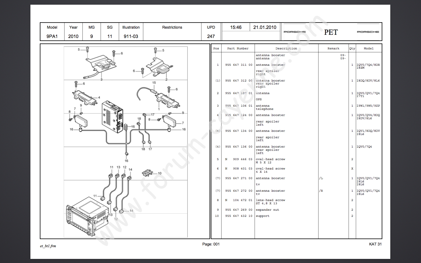

Messagepar cayann » Ven 12 Juin 2015, 16:38
vues éclatées

Messagepar Brutus » Ven 12 Juin 2015, 17:06
Yann :master: :master: :master: :master:
