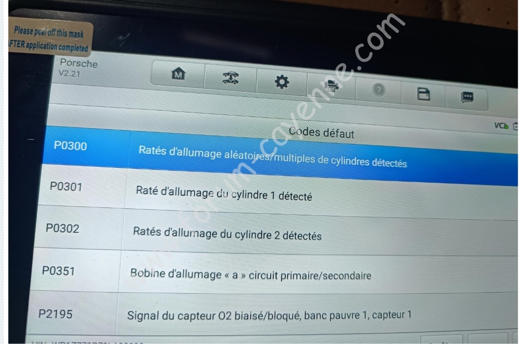

Messagepar Pierrot 64 » Jeu 30 Oct 2025, 17:43
Bonjour tout le monde,
Je continue mes investigations...
A froid le moteur fonctionne sans souci, lorsque la température moteur arrive vers les 50 degrés, c est là que les ratés commencent....
Des suggestions ?
Je sais que je suis vieux, donc que je radote, mais ne serait ce pas la sonde à oxygène qui gère le cylindre 1 qui débloque en montant en température ?

Messagepar fred69 » Ven 31 Oct 2025, 13:05
Tu n'as pas une sonde par cylindre. Il me semble que tu en as 2 avant les cata et 2 après. Donc je ne comprend pas comment ça n'impacterait que le cylindre 1, ça devrait le faire sur 1,2 et 3.

Messagepar Pierrot 64 » Ven 31 Oct 2025, 13:18
Moi non plus...
Mais j' ai décidé de ne pas que laisser tourner au ralenti pour chercher cause du problème, et ai juste fait l aller et retour dans ma rue en roulant modérément....
Puis lecture valise...
Pierrot 64

Messagepar fred69 » Ven 31 Oct 2025, 15:38
Si quand tu changes la bobine de cylindre c'est toujours sur le 1, je vérifierais ton faisceau.

Messagepar engineman » Dim 2 Nov 2025, 19:28
Tu devrais essayé de débrancher la sonde lambda et refaire des essais.
Le calculo met une valeur fixe de repli .
Roule un peu et voie si ça améliore un peu les choses.

Messagepar Pierrot 64 » Dim 2 Nov 2025, 19:30
Suis absent mais dès que je rentre je pensais faire cela,débrancher soit la lambda amont du banc 1,2 et 3 voir débrancher les 4 lambdas.
Mais c est quand même une histoire de fou cette "panne"
