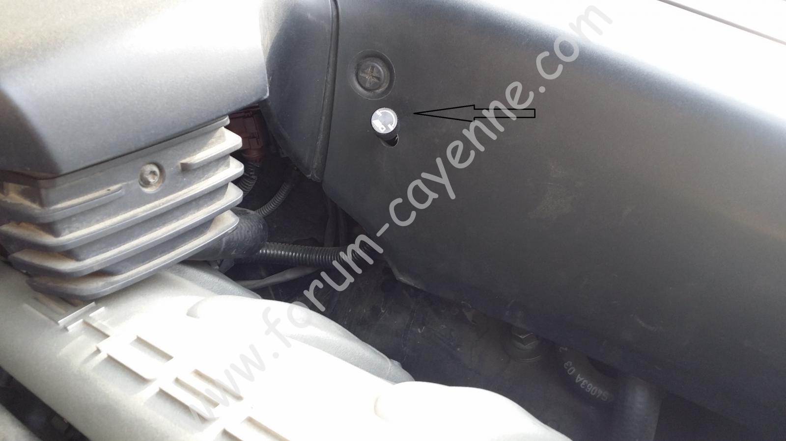

1/La précontrainte du ressort est réglable sans modifier la hauteur
2/ La hauteur est réglable à souhait sans modification de la contrainte du ressort.
3/ La pression d'amortissement est réglable indépendamment par des mollettes sur 30 positions , allant du soft au hard en fonction du confort recherché.
Le rendu final est super beau et le comportement sur route dégradé est au top.
Je vous mettrais quelques photos .
La qualité semble vraiment au top aussi.
Reglage av.droit
Av. gauche
et arrière
