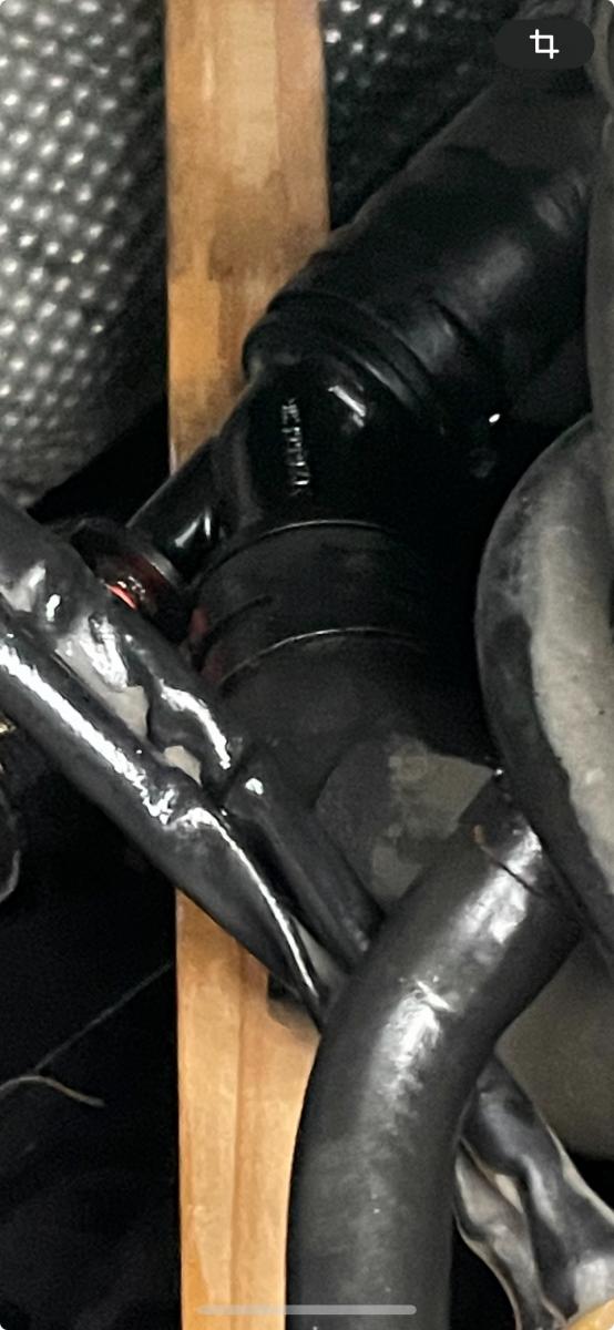

J'ai un raccord de durite pêté sur mon cayenne V6 3.2.
C'est un raccord en plastique avec 3 têtes. Ci-joint, la photo.
Quelqu'un saurait-il ou trouver cette pièce car je n'arrive pas à trouver sur le net (y compris chez rose passion).

Messagepar LLI77 » Sam 6 Jan 2024, 19:25
Ca doit être la pièce sur le schéma ci-dessous mais je n'au pas la ref :roll:

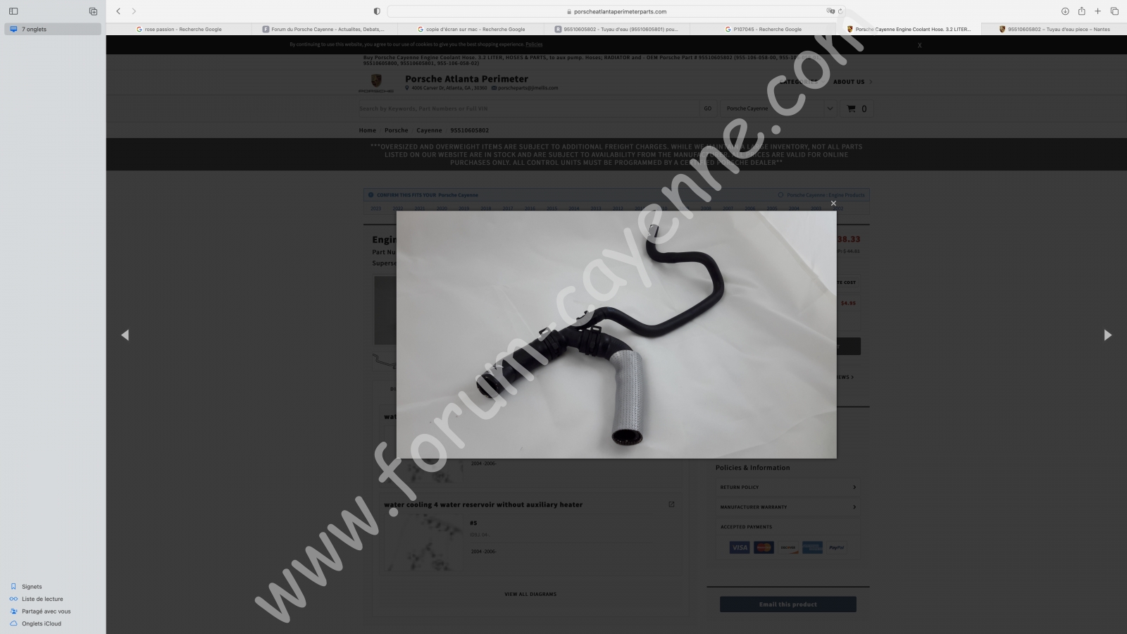

Messagepar LLI77 » Sam 6 Jan 2024, 20:00
Bon, je me demande si ça n'est pas cette ref là. Par contre, le libellé de la pièce ne me parle pas.... Je m'attendais à avoir "raccord" :???:
Qu'en pensez-vous ?

Messagepar LLI77 » Sam 6 Jan 2024, 20:27
J'ai trouvé la ref ! (je sais je fais les questions et les réponses mais ça servira bien à quelqu'un :lol: :lol: :lol: )
Donc la ref Porsche est 95510605800.
Le raccord est vendu avec les 3 durites apparement pour 40 Toros environs.

Re: Raccord durites d'eau sur cayenne 3.2
Messagepar LLI77 » Sam 6 Jan 2024, 20:41
je me demande quand même si ça n'est pas encore une arnaque pour nous faire payer le prix fort !
J'ai trouvé cette pièce montée sur les Audi et les VW qui ressemble étrangement à celle qui ne se détaille par pour nos cayennes.... :tequila
Messagepar engineman » Dim 7 Jan 2024, 17:17
je confirme c'est la meme pieces .
si les durites sont en bon etat remplace que le raccord :bye:
