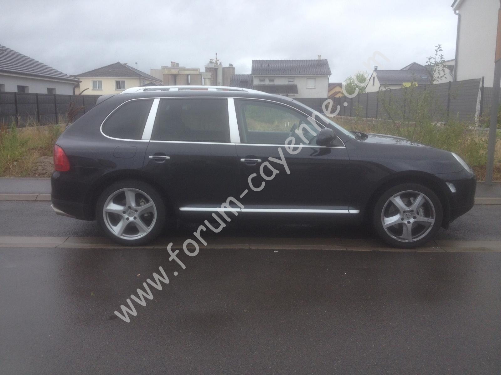

Sam 15 Aoû 2015, 13:52
A Y E !!!
Avant
Apres
Re: rabaisser le cayenne
Sam 15 Aoû 2015, 14:08
super :bravo: :bravo:
Sam 15 Aoû 2015, 15:02
De toute beauté
Sam 15 Aoû 2015, 15:12
Manque plus que des elargisseurs d'ailes et de voies !
Sam 15 Aoû 2015, 15:30
quel est la longueur de tes biellettes?
as tu pris la hauteur avant et apres de la caisse?
PS: ton iphone est fatigué! la lentille doit etre toute rayée car l'image est floue.
Sam 15 Aoû 2015, 17:54
:bravo: :bravo: :bravo:
Sam 15 Aoû 2015, 18:24
delafernuze a écrit:A Y E !!!
Cool super cool
Sam 15 Aoû 2015, 19:34
Super ! Vraiment un sacré look
Sam 15 Aoû 2015, 19:46
francouai a écrit:quel est la longueur de tes biellettes?
85 mm entre axe = moins 4 cm
1. oui il est fatigué
2. J'ai perdu le verre de protection
3. Il pleut !!
