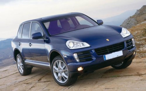

Celui qui est athermique a des reflets violacés, avec une zone non athermique composée d'une multitude de points noirs (generalement derriere le retro interieur) permettant de coller par exemple le bip du telepeage ou autre systeme electronique......
Le pare brise athermique est en verre feuilleté,biensur, mais entre les couches de verre sont inserées differentes couches de feuilles metalliques de quelques microns qui reflechissent les uv et les infrarouges. Ce qui empeche une elevation de temperature,dans la voiture, trop importante au soleil
inconvenient ce type de pare brise arrete les ondes radio et joue le role de Cage de farraday d'ou la necessite de mettre un antenne exterieure pour certains GPS, ou au niveau de la zone non athermique.

Sur les photos du cay de fab57 on voi bien le parebrise athermique
