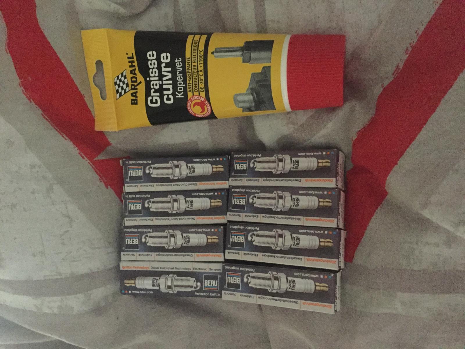

Messagepar chrisjuan » Lun 28 Sep 2015, 20:41
C'est tout bon, bougies commandé chez a.d pour 70€ Les 8 (50% remise)
On cherchant on a donc trouvé la réfèrence courte Beru "Z129"
qui est donc la monte d'origine cité plus haut 14FGR-6 KQU
Affaire classée :bravo:

Messagepar chrisjuan » Lun 28 Sep 2015, 20:43
Avec la graisse cuivre qui va bien.... :-)

Messagepar chrisjuan » Mar 29 Sep 2015, 19:51
Commande reçu :-)
