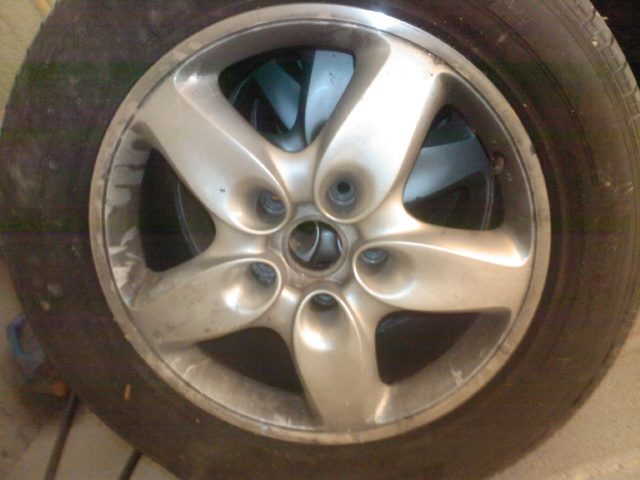

si tu as acheté des jantes 18" porsche je ne pense pas que tu as du soucis a te faire :drink:
mets nous une photo de jante 18" pour confirmer

pour les jantes: ce sont des "vraies" de chez Porsche, en 18 pouces (en photo) et pour les pneus, mon choix s'est fait sur les Michelin Latitude Alpin HP XL N0.

aucun probleme pour le montage rien a changer marque bien les cotés droite gauche avant arriere sur chaque jantes pour les remonter au meme endroit au printemps moi j ai marqué au feutre a l interieur du centre de roue chaque cote AVD AVG ARD ARG serrage des goujons a 13 KILOS je crois de memoire a confirmer
stockage a plat empilé en surgonflant un peu
cordialement yann
