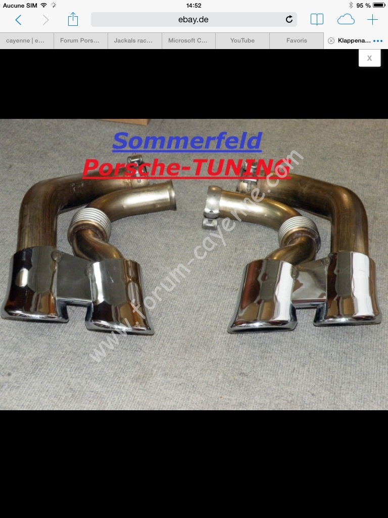

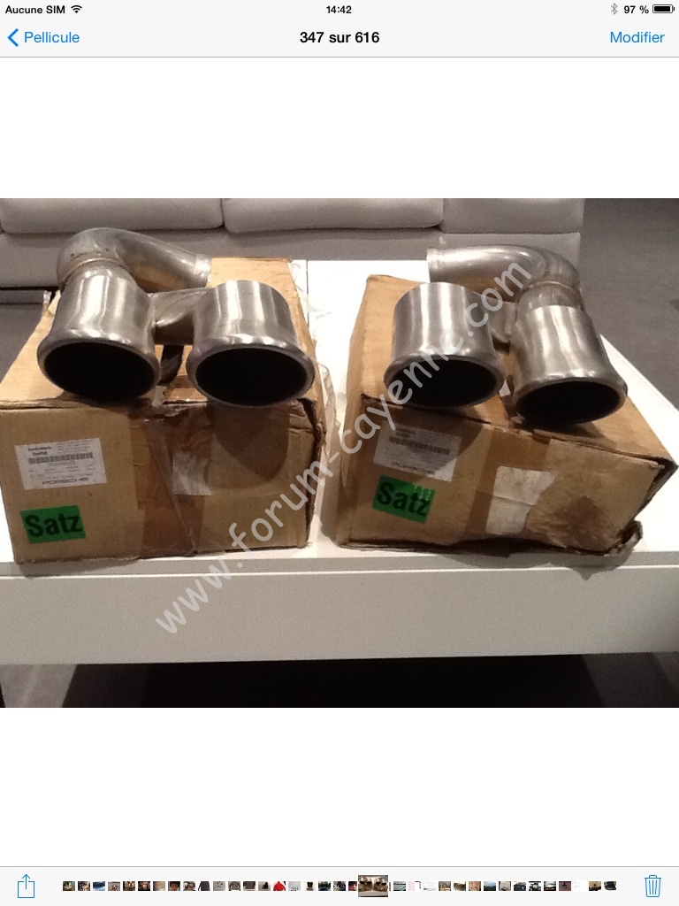

Les sorties sont légèrement différente je vous mets les photos.
Les sorties de gts sont reconnaissable ,entre les deux ronds de sorties il y a une patte qui tient les embouts

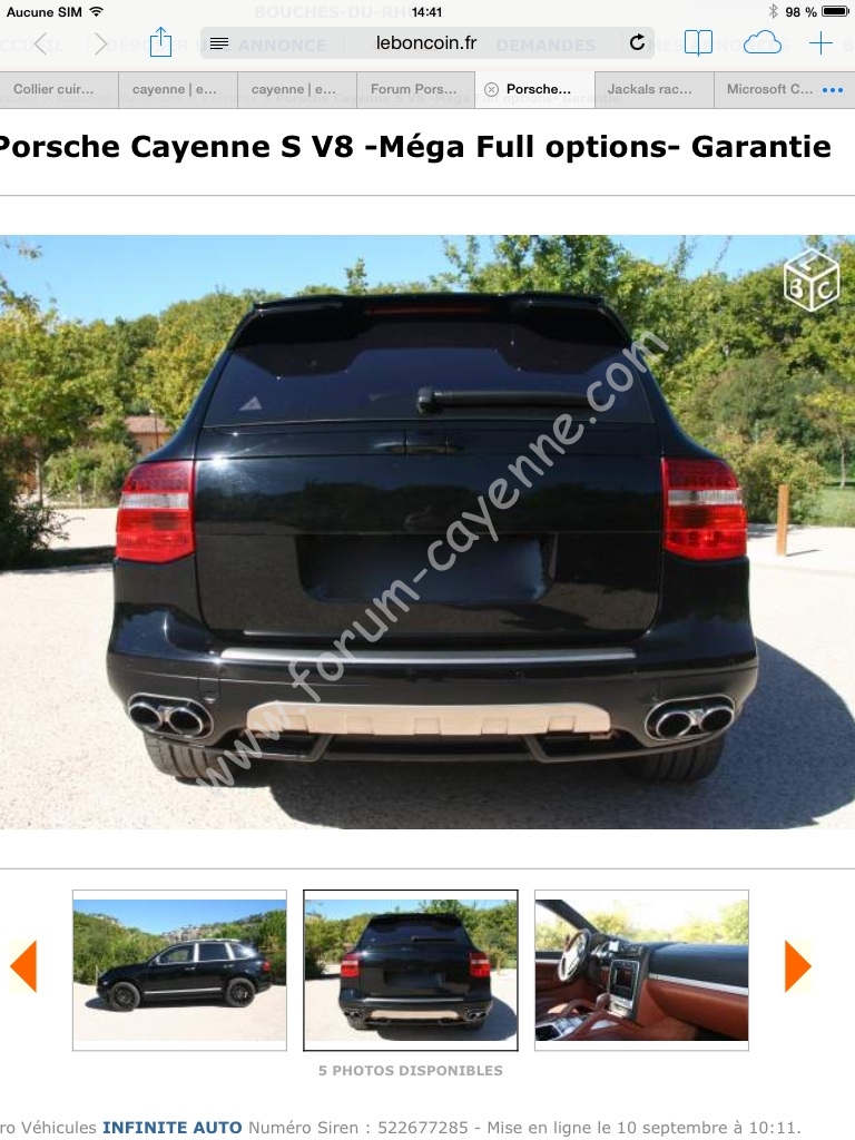

Sur photo N1 le Cay S d'un post récent (un exemplaire magnifique )il spécifie bien dans l'annonce que c'est a valve .
Photo n2 les sorties de GTS
Sur la photo N 3 des sorties de turbo standart .

Après il y a un autre modèle celle du turbo S (à mon goût les plus belle) qui ont usité un design différent mais de spécificité
Au niveau du bruit
Cayenne s
Sorties de gts
Sorties de turbo standard
Les turbo S

Est ce les deux doubles sorties que l'on voit sur certains 957 (cfr photo de l'annonce postée par Olivier13)?

En clair, la photo de Mr Clean = échappement sport et celle d'Olivier13 n'est pas un échappement sport seulement les sorties du turbo qui
ne modifient en aucun cas le bruit avec la touche sport.
Re: Question sur chappement (sport) Cayenne 957
Sam 13 Sep 2014, 20:48
Exact :lol:
