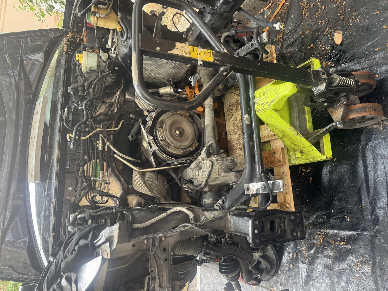

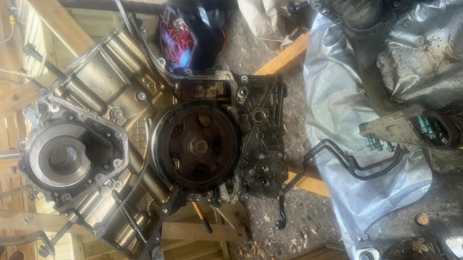

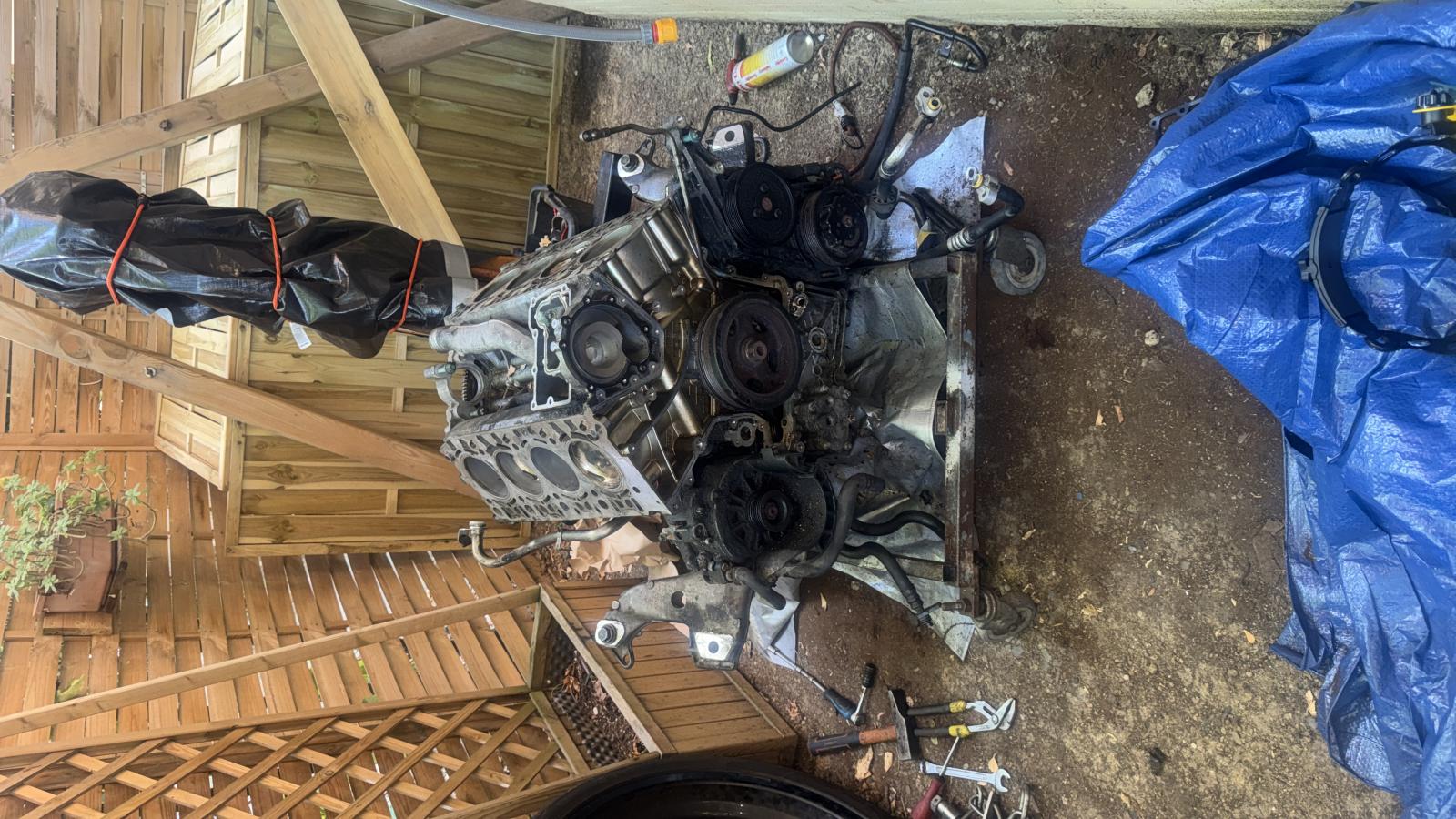

Salut tout le monde!

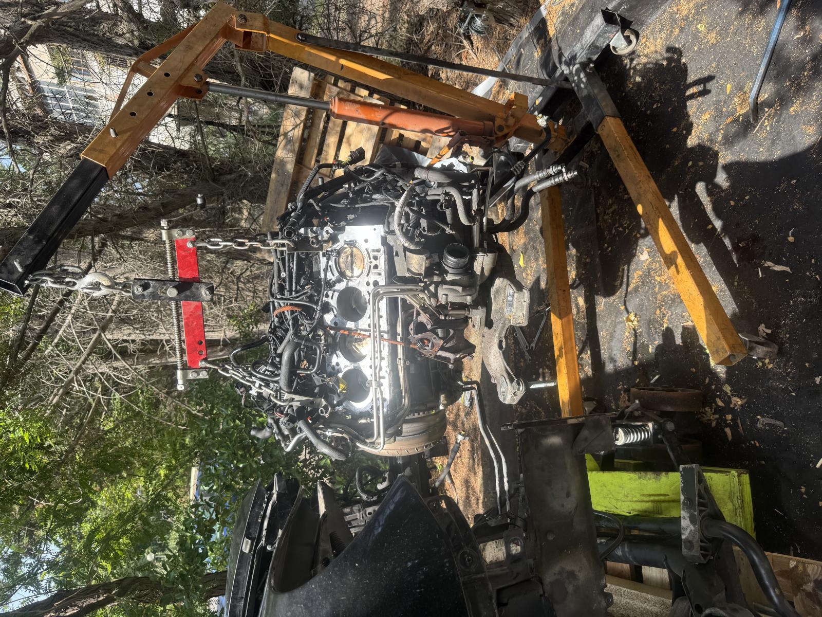

Bon j’ai déposé et démonteé mon 4,5l v8 turbo.

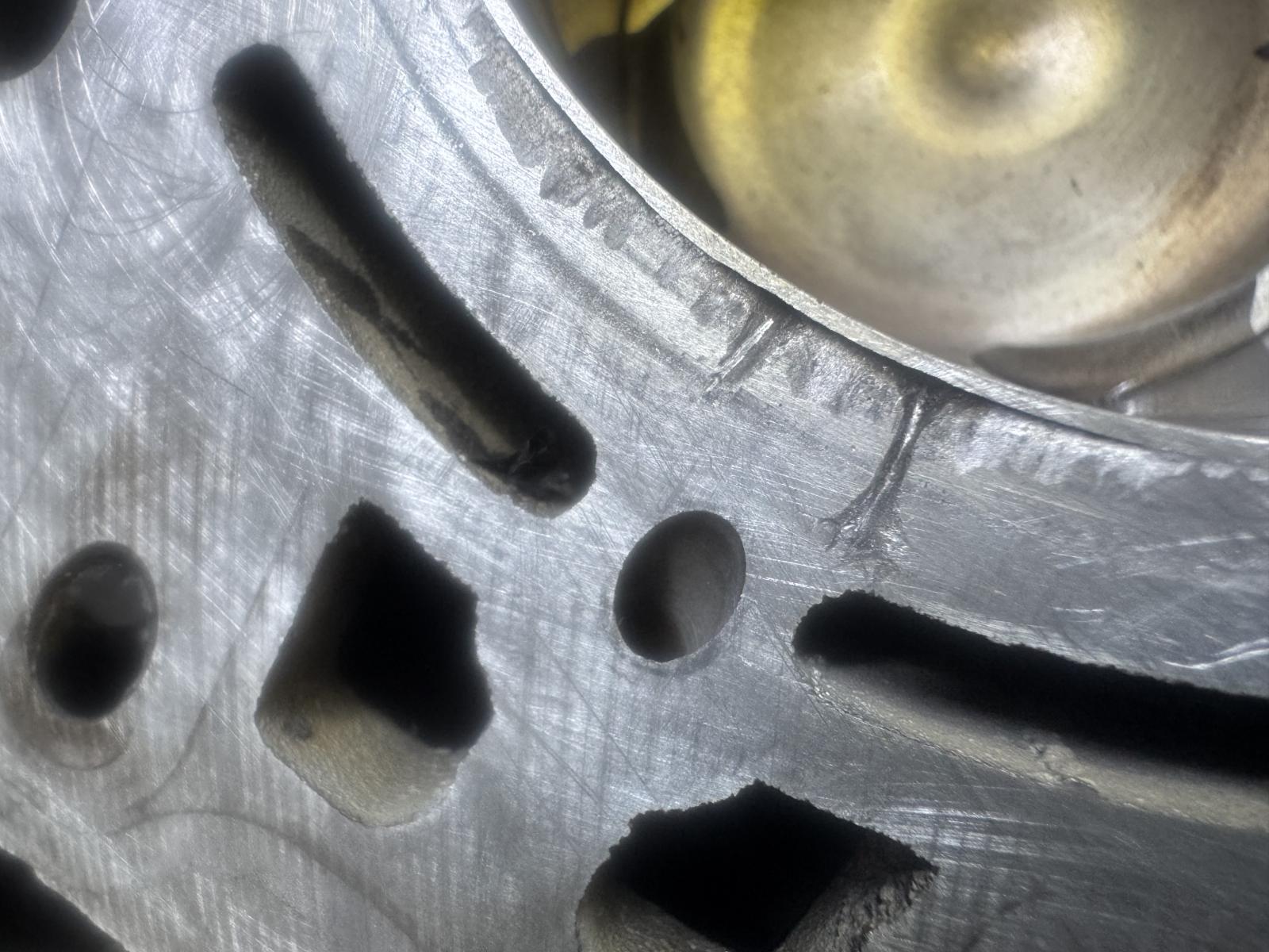

J’avais un joint de culasse, ce que je croyais avant de voir que le bloc est creusé par la compression une grosse creuvasse donc bloc hs MAIS pas de rayures(2 petites marques ridicules) à ma grande surprise et pourtant 191000km en alusil bon ce serais arrivé de toute façon…
Je me prépare pour le remontage.
Question segmentation:
Es que les segments monté sur les pistons d origine avec cylindre en alusil sont compatible dans un cylindre en fonte ou dois je commander une autre matière de segments?
