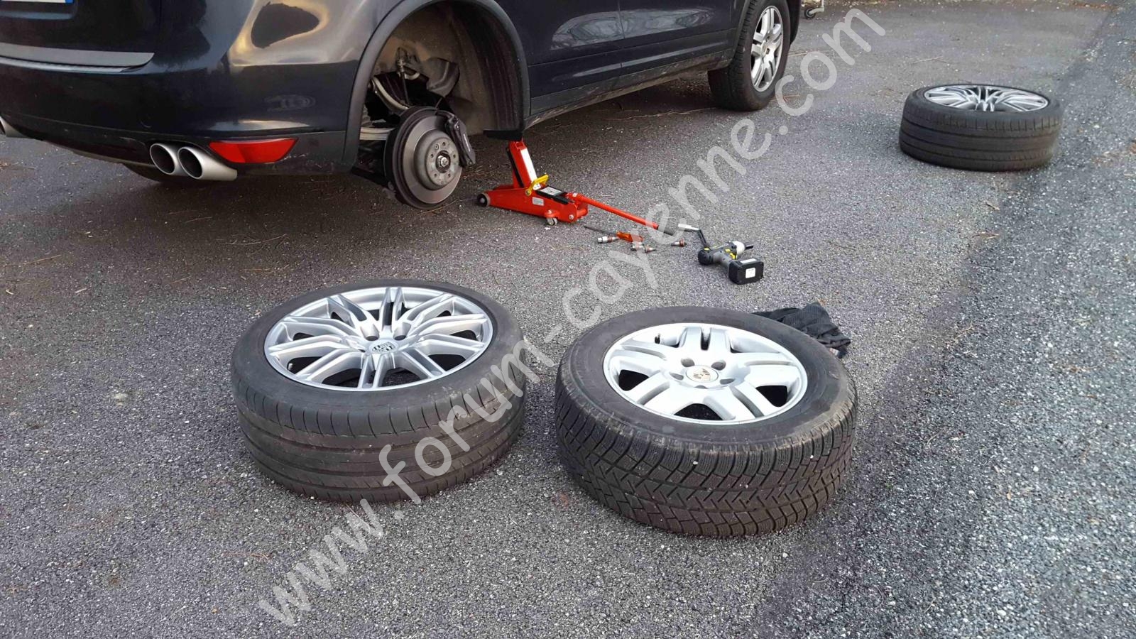

Messagepar Chris74 » Mer 26 Juil 2017, 14:01
J'utilise un cric "basic" et ça fonctionne pour mes roues en 18 et en 21"

Chris74 a écrit:J'utilise un cric "basic" et ça fonctionne pour mes roues en 18 et en 21"
Sauf que ton cric n'est pas adapté au poids du Cayenne :eek:

Messagepar Chris74 » Mer 26 Juil 2017, 16:51
Limite 2 tonnes, étant donné que le Cayenne repose sur les 2 roues de l'autre côté, il n'y a pas 2 tonnes sur le cric.

Re: Question Bête
Messagepar Chris74 » Mer 26 Juil 2017, 17:02
lostrider a écrit:Chris, c'est quoi ta clé à choc sans fil ?
c'est un modèle CH 280 de chez Far Tools
Perso, j'en suis content, ca m'évite de déboulonner et boulonner les 20 écrous, et comme je le fais 2 fois par an pour 4 voitures... Par contre, elle ne permets pas de bloquer ou débloquer les écrous, je le fais à la main.
Idem pour mettre en place les écrous pour le revissage, toujours les visser un peu à la main avant d'utiliser la clé.

Chris74 a écrit:Limite 2 tonnes, étant donné que le Cayenne repose sur les 2 roues de l'autre côté, il n'y a pas 2 tonnes sur le cric.
La limite d'un cric 2 tonnes, désigne le poids du véhicule qu'il doit soulever et non qu'il est capable de soulever 2 tonnes.
Si tu prends un cric 3 tonnes et que tu essaies de soulever le cay d'un bloc, jamais il ne le soulèvera. :wink:

Messagepar Chris74 » Mer 26 Juil 2017, 17:53
Je sais, j'ai vérifié avec un pro avant de l'utiliser, réponse : de toute façon le cric est annoncé pour 2 tonnes, mais supporte plus; et le Cayenne pèse 2T1 à vide.
Ca tombe bien, il n'y a personne dans le Cayenne quand je change les roues
:??: :lol2:
N'étant pas kamikaze, c'est aussi pourquoi si je dois laisser le Cay "longtemps" sur le cric, j'ajoute des chandelles.
Mais dans le cas de changement des roues été/hiver, comme sur la photo, je mets les nouvelles roues à côté et cela ne prends que quelques secondes pour les poser sur la voiture.
