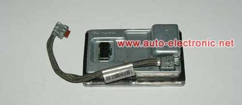

Petite question,est ce qu un balast de Cayenne s de 2006 est le même que celui d' un cay. de 2003??
Merci d' avance
Mikeul

Oui, si je ne me trompe pas c'est le meme d'un cayenne 2003 a 2006.
La référence Porsche est "955 631 193 01" et coute 535 euros.
C'est VALEO qui le fait. (reference Valeo-D2S-OEM-12PIN-5G)
Tu peux trouver le meme chez VW ou audi sous ces reference:
VW: 3D0 909 158
AUDI: 3D0 909 15
les photos de l'affaire:

Messagepar Mikeul » Lun 7 Mar 2011, 11:56
Oui nikel
J en ai trouver un d' occasse pour ça...
Le mien était complètement corrose , dailleur je vais également changer le phare pour être tranquille aussi(le mien avait plein d eau et maintenant de bue qui ne part pas....)ceci depuis le jour ou j e l ai acheté ... :D

Pardon pour mon ignorance, mais ça sert à quoi cette chose ? :?:
Merci pour votre indulgence et vos réponses

Je pense avoir trouvé ;)
Ce serait comme un transformateur (12V vers plus de voltage) pour l'alimentation des xénons de nos Cayennes.
Car si l'on branche directement les ampoules xénons sur le 12v de la batterie il n'y a pas ou peu de lumière.
C'est ça :?:
