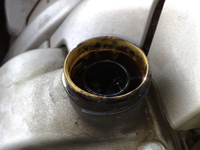

Bon, je viens d'aller voir un cayenne, il a 112000km, tourne comme une horloge, ne fume pas, la boite répond au doigt et à l'oeil...Rien à redire!
Juste un petit doute, après avoir fait le tours du véhicule, j'ouvre le bouchon de remplissage d'huile et trouve les traces de mayo de la photo ci-jointe. Je pense que c'est normal 'lié à la condensation) mais je voudrais savoir si vous avez le même choses sur vos engins à km équivalent...
Je tiens à préciser qu'il n'y a pas de bulle dans le bocal d'expension, moteur tournant et que la jauge à huile est nickel...
Qu'en pensez-vous les experts?

Je pense que les vidanges n'ont pas du être effectuées en temps et en heure (exemple 30 000 kms en 3 ans donc plus de condensation ou véhicule n'ayant pas tourné depuis un bout de temps).
Pour répondre à ta question, je n'ai pas ça.
Pour ma part, à chaque fois que j'ai acheté un véhicule d'occasion, j'ai toujours utilisé un nettoyant moteur lors de la vidange suivante (on n'est jamais sûre de l'entretien qui a été fait avant. Au moins, c'est permet de partir sur de bonne base) bye

J'ai le carnet, toutes les vidanges ont été faites en temps et en heure, mais je pense, comme toi, que ce véhicule doit être en vente depuis un certain temps...
Le pro vendeur en est réduit à faire un certain nombre de travaux avant vente: remplacement des 4 disques + plaquettes, les 4 pneus, tuyau de refroidissement dans le V, vérins à gaz du coffre...Ça commence à faire! Il voulait faire de la carrosserie car il a un ou deux petits accrocs, mais j'ai préféré avoir une remise et une peinture d'origine! Les accrocs ne sont pas très visibles...
Quand on le regarde, il n'est pas nickel, on voit que c'est une auto qui a couché dehors, mais ça reste une très belle auto, je fais sans doute mon tatillon!
D'autres avis? En tout cas merci, ça me rassure déjà un peu! ;)

je ne pense pas que ce soit grave. Cela doit effectivement signifier qu'il n a pas roulé depuis un certain temps ou a froid quelques minutes a chaque fois. Une vidange s'impose
A vérifier si de la fumée sort ou non par cet endroit. Si fumée, problème segmentation
sinon pour les pros scotchés avec des cayennes, c'est vrai que ils doivent parfois avoir des soucis...je connais un agent renault dans mon coin qui en stocke un dans son parc depuis presque 2 ans...

J'ai tiré la jauge moteur tournant, pas de fumée, donc ce doit être ok...En plus le véhicule est garantit 6 mois, donc ça me laisse le temps de voir venir...En espérant ne pas avoir à faire appel à elle!
