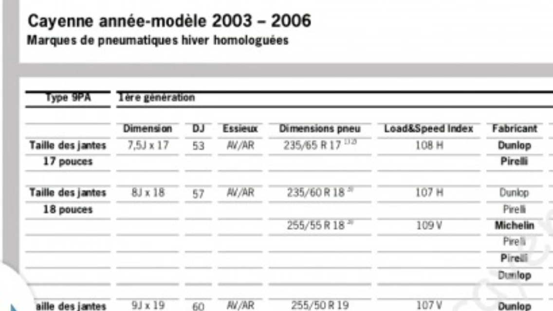

J'aimerai bien aller tâter de la boue et j'envisage donc d'acheter des pneus à tétines, un truc performant en TT (même si je n'en ferai pas beaucoup) et un truc sympa en look.
Pour avoir vendu nombre de Hilux en BF, je trouve mes morceaux un peu chers même si c'est une référence et qui correspond à mon cahier des charges.
J'ai un jeu de jantes en 18 en hiver et je pensais équiper ceux-ci ou racheter un jeu de 19 à pas cher.
J'ai donc deux questions ( enfin !) :
- Quelle monte priliègier ? peut-on monter plus gros en 18 ?
- Quelle marque : BF, Goodyear, Kumho (en 265/60R18)...
Si vous avez des avis, suis preneur !!

Alors, en homologué rien de ce que tu cites, l’indice de vitesse ne sera jamais suffisant. Si tu veux rester dans la légalité tu as les Michelin l’attitude cross.
Si tu décides de passer en mud pur, alors il est peut être préférable de passer en 18 pouces tu auras sûrement plus de choix qu’en 19.

mavmax a écrit:Alors, en homologué rien de ce que tu cites, l’indice de vitesse ne sera jamais suffisant. Si tu veux rester dans la légalité tu as les Michelin l’attitude cross.
J'ai monté pendant quelques années, des Toyo Open country en 255/55/R18 (indice H = 210 ), parfaitement homologués en M+S pour le cayenne S. Ils ont un dessin plus agressifs que les Michelin et tracte mieux dans le gras.
https://touslespneus365.fr/Tyre/4x4-suv ... hwEALw_wcB
Après tu as du BF Goofdrich A/T Ko2 en effet mais pas du tout homologués...quelque soit la monte...

Hello, l’indice homologué pour les pneus hiver ou mixte sur le Cayenne c’est V donc H ne fonctionne pas sauf si tu passes en 235/60 R18.
