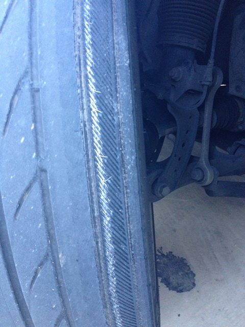

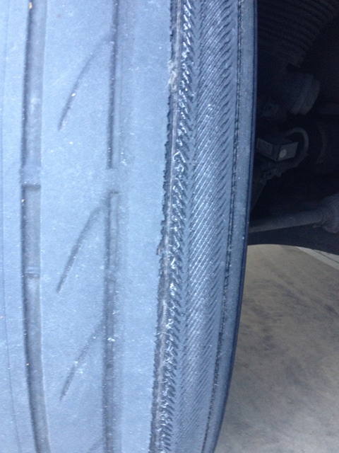

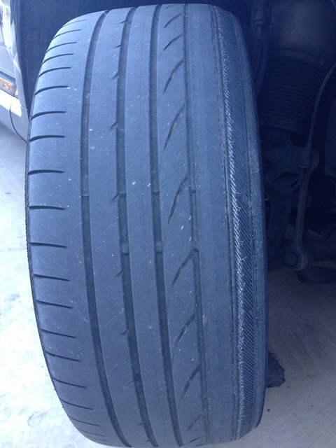

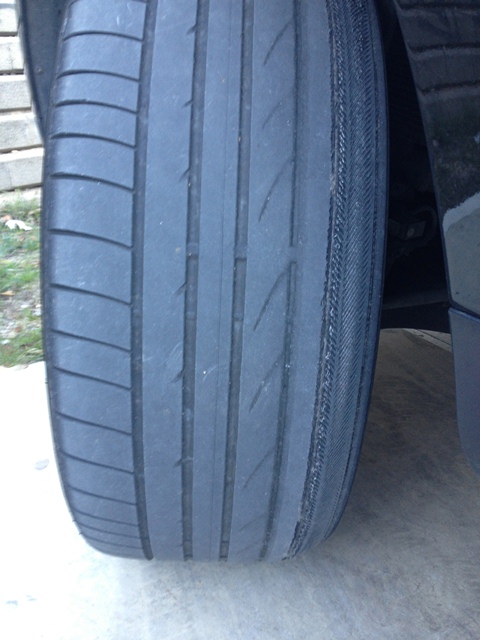

Quelques photos de mes Bridgestone à moins de 10000kms .....
Cayenne turbo acheté en Avril 2012 avec pneus neufs ....Un peu dégoûté d'autant plus que je suis en conduite plus que normale.
Même problème sur les 2 pneus avant (intérieur "bouffé". Usure très faible sur le train arrière
RDV chez Porsche mercredi. A voir s'il n'y a pas un autre problème et faire changer les pneus ....
De ce fait, j'ai quelques réticenses quant à Bridgestone

Il y a un problème de réglage de train , c est sur :wacko:

c'est pas jolie à voir, tiens nous au courant du résultat :mur:
Re: Quel pneu 20'' été choisir?
Lun 10 Déc 2012, 23:27
Jack 40 a écrit:Il y a un problème de réglage de train , c est sur :wacko:
+1 la folie cette usure :cry2:

géométrie à faire:-(

il y a trop de négatif apparemment

rebonjour à tous,
Cayenne récupéré hier avec, comme prévu, un gros problème de réglage.
950€ pour faire tout cela et mettre 2 bridgestone neufs (650€ pour les pneus et ensuite MO pour les tests/config)
Porsche me dit que la personne qui a changé les pneus avant de me vendre la voiture aurait dû faire ces tests/réglages mais que clairement cela n'a pas été fait .....
Je vais donc investiguer tout ça car je ne trouve pas normal de me retrouver dans cette situation, sans parler du fait que j'aurai pu avoir un bel accident si je n'avais pas vu à temps...
PS : Le bon côté est que mon jouet est à nouveau une petite merveille !!!
