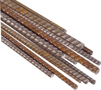

Messagepar engineman » Mar 11 Jan 2011, 10:20
sinon tu peut utilise ca
avant que ca fonde y a de la marge :LOL:

Messagepar fabrice S » Ven 14 Jan 2011, 13:15
engineman a écrit:sinon tu peut utilise ca
dans ce cas du FE500 n'est pas adapté, utilise plutôt de l'acier doux qui pourra ce plier plus facilement :mrgreen:
