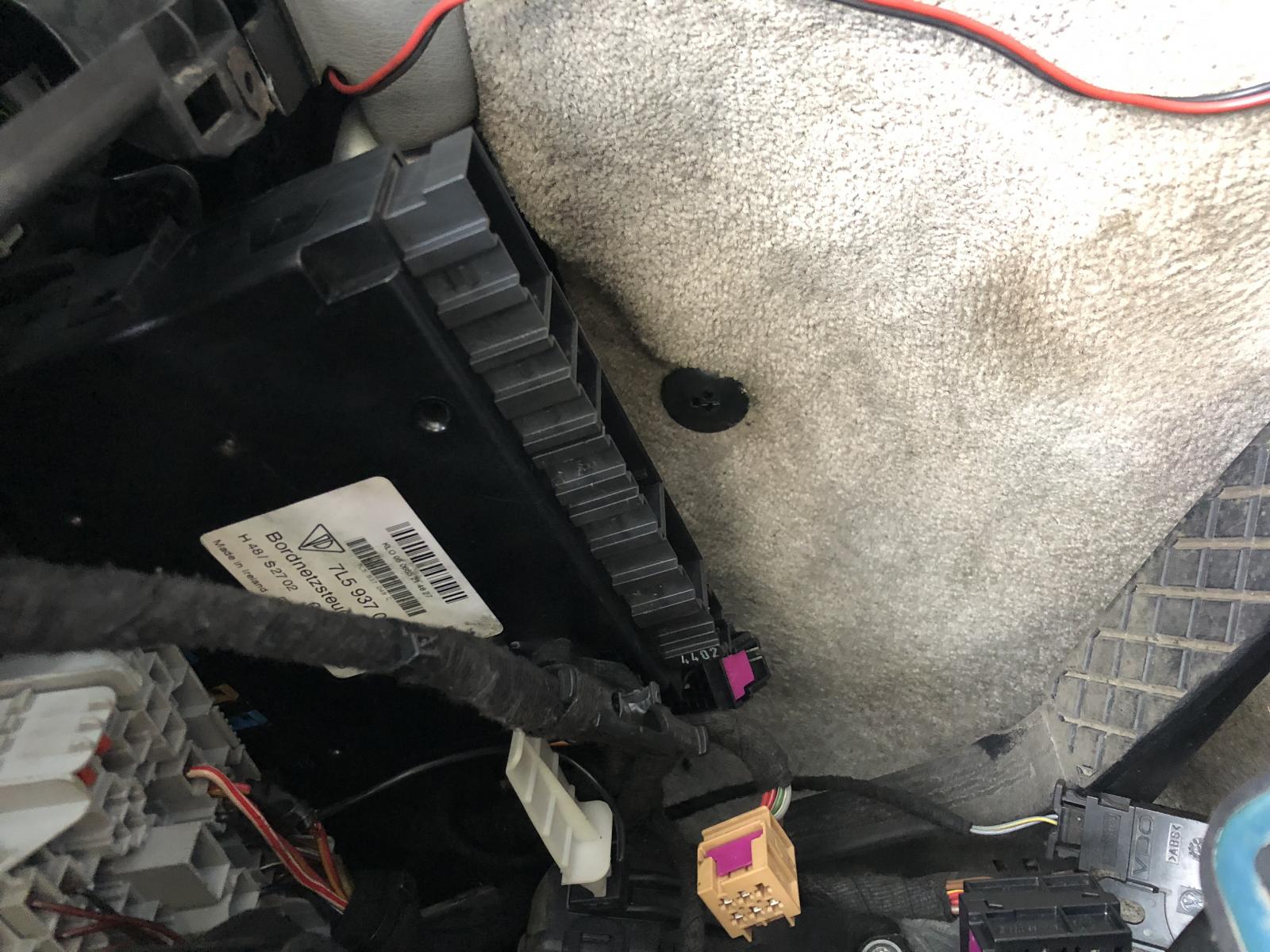

Bonjour, je voudrais remplacer mon boitier kessy est en démontant le boîtier qui est au dessus de la Pédale d’accélérateur
Je tombe sur ce boitier ou il n'y a pas marqué kessy alors est t'il le bon boitier, car en plus les prises ne correspondent pas ?

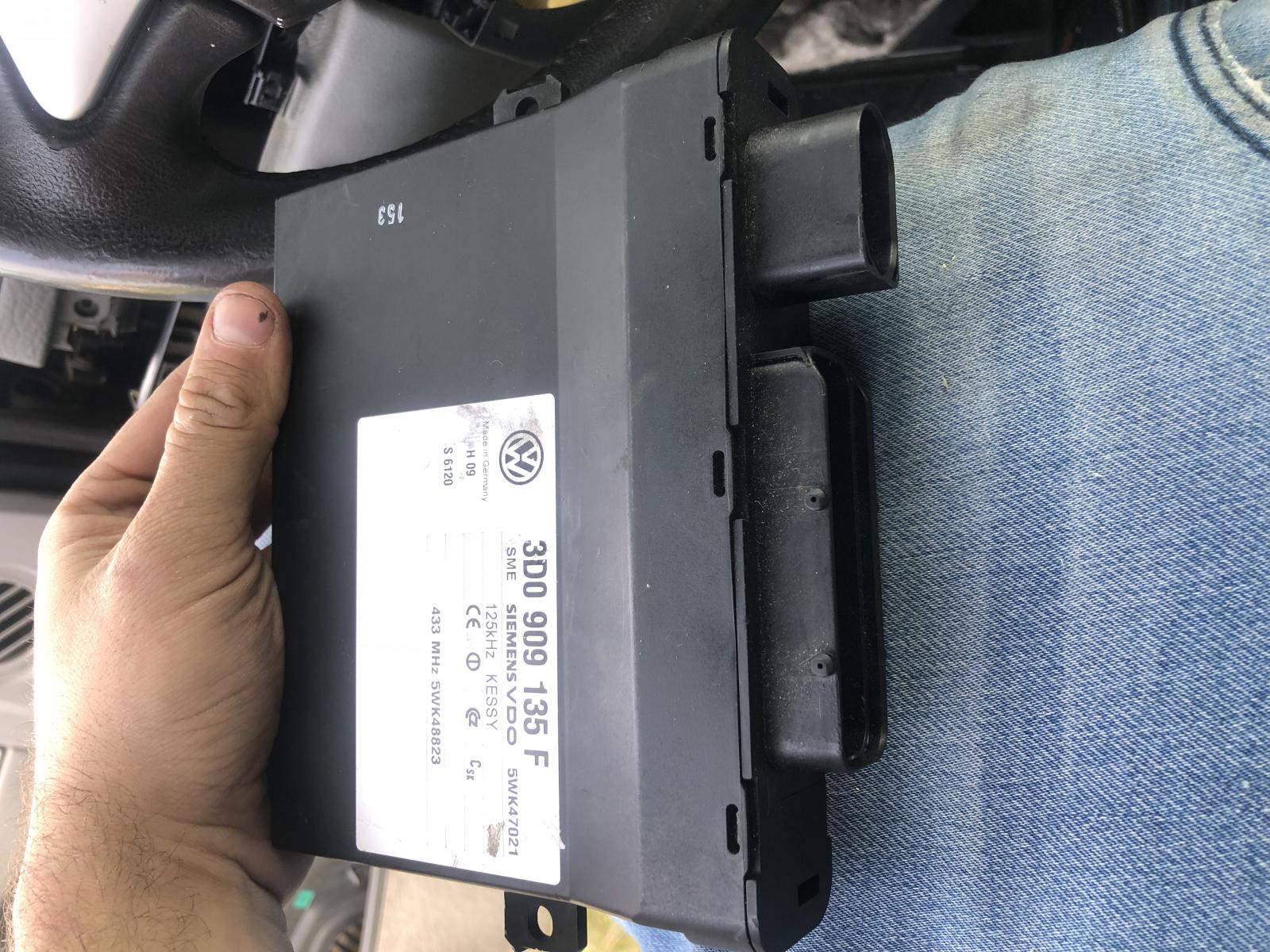

C'est l'unité de contrôle Kessi,
3d0 909 135f.

Oui celui que je tenais dans les mains c'est bien le kessy, mais le problème, je n’arrive pas à le localiser sur la voiture ?

Le boitier qui est sur la photo numéro 2 c'est le module confort.
Re: Quel est que ce boitier ?
Mar 29 Oct 2019, 16:50
Bonjour, l'autre c'est le boitier pour les phares
