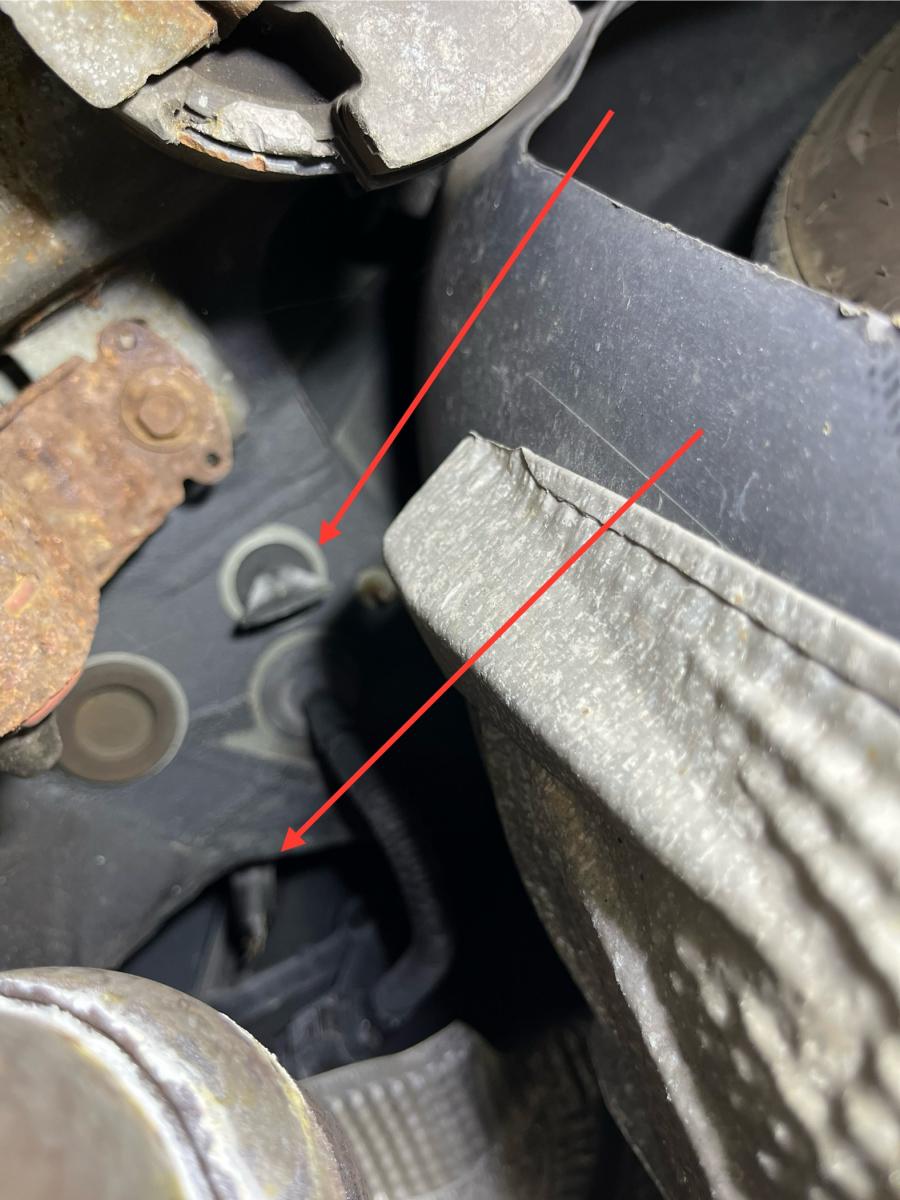

Messagepar mma144 » Dim 1 Sep 2024, 21:02
Gare à ne pas empêcher la circulation d’air de cette trappe…
Il se crée une forte condensation qui peut représenter un volume d’eau important… vers le fond du coffre, et qui peut, notamment noyer l’ampli Bose et humidifier la moquette passager arrière gauche.
Il existe d’ailleurs une "tētine" d’évacuation de condensats, spécifique à ce bloc Clim. Donc deux "tétines" sous le passage de roue AR gauche. L’une pour le toit ouvrant panoramique, la seconde pour ce bloc Clim.

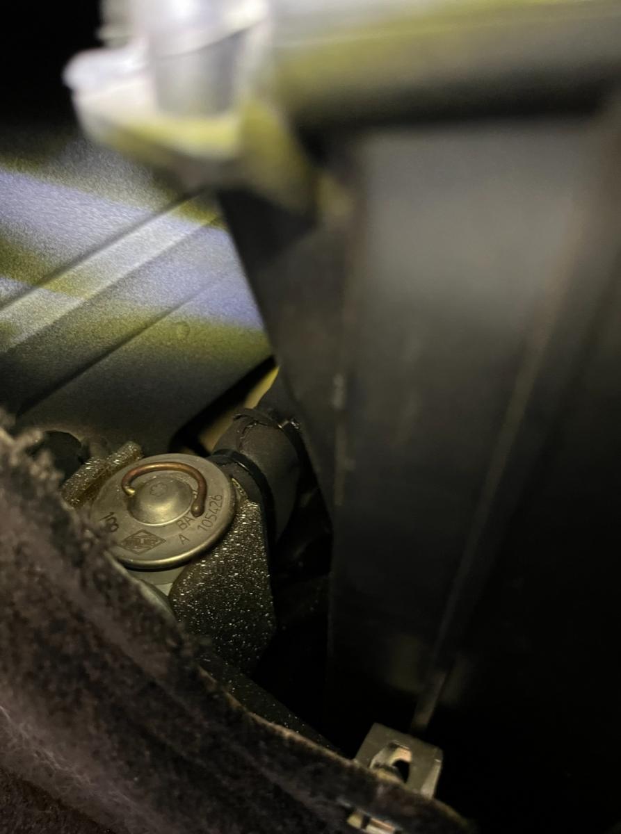

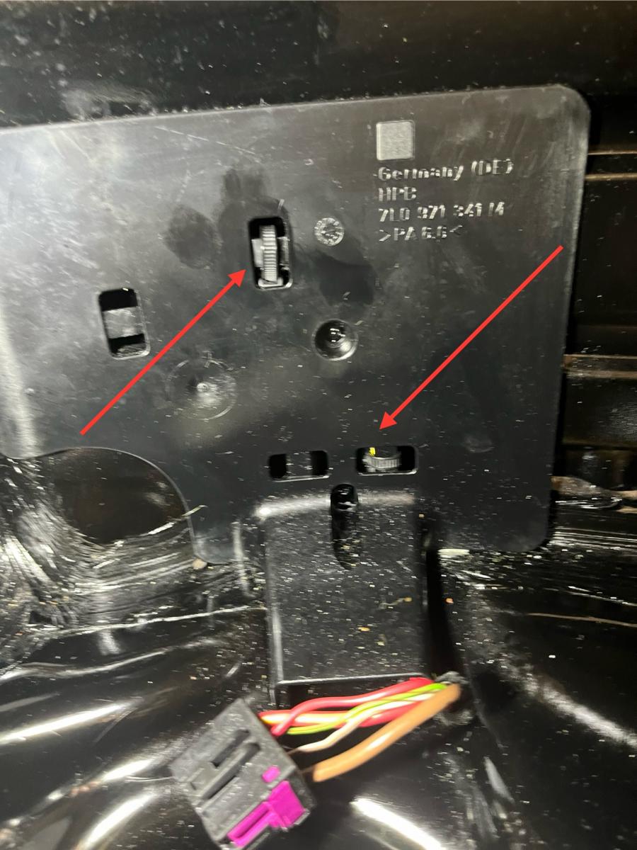

Messagepar Planetegoa » Lun 2 Sep 2024, 20:43
Marcel, tu m’as convaincu de contrôler les tétines arrières. (Allongé sous la voiture car derrière le passage de roue).
Bien trouvé les deux tétines côté gauche et une côté droit : RAS. (pas d’eau)
Ensuite retiré le caisson, idem : RAS (pas d’eau).
Par contre il y a deux mollettes situées à gauche du caisson et je ne comprends pas leur utilité ? :??:
