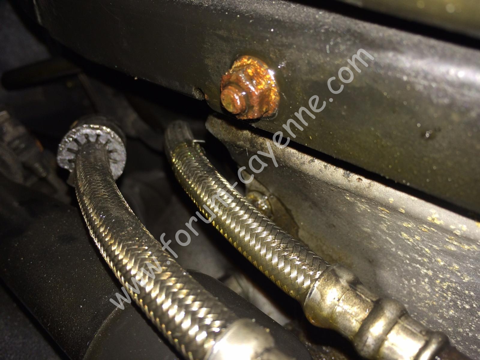

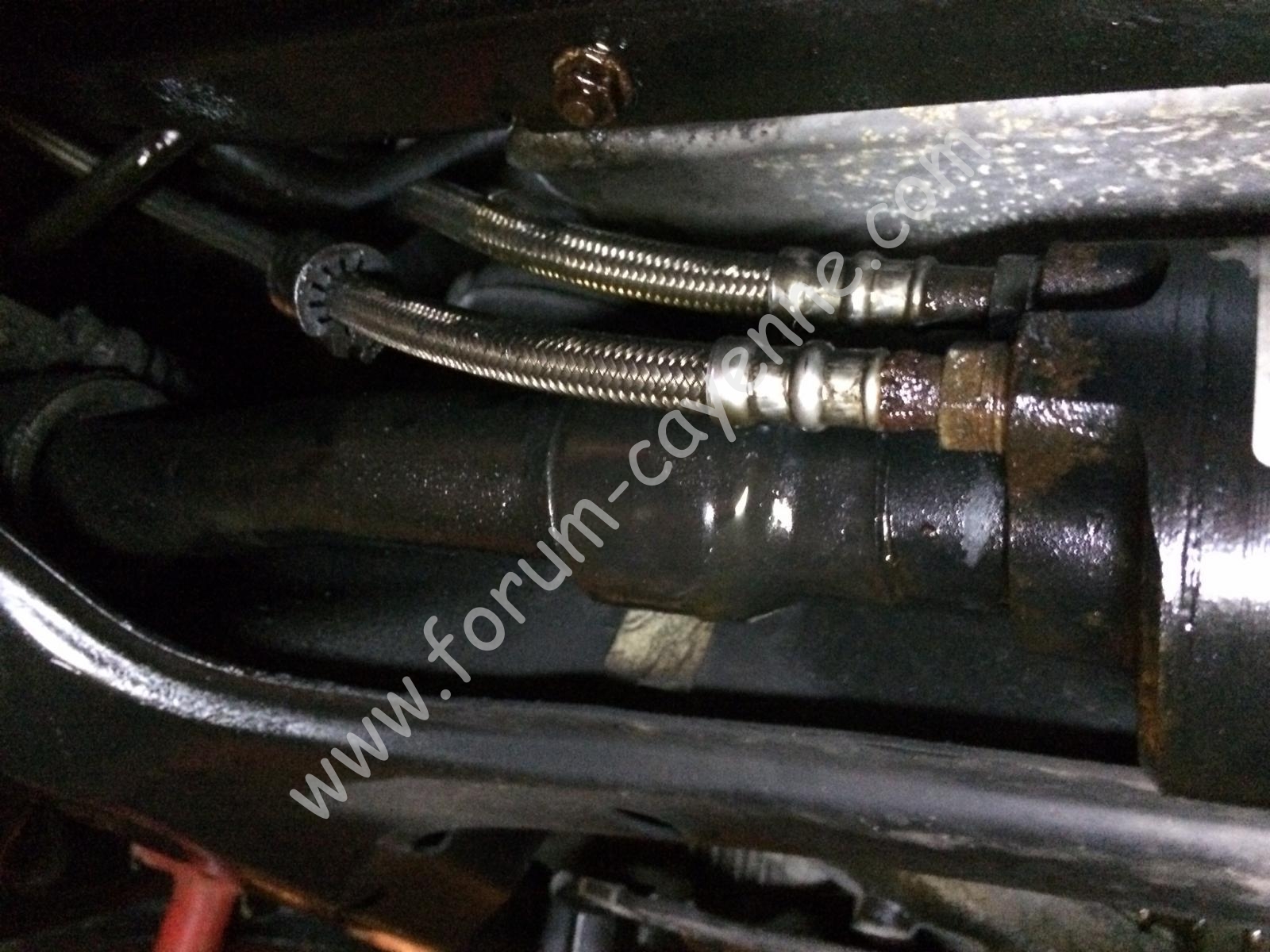

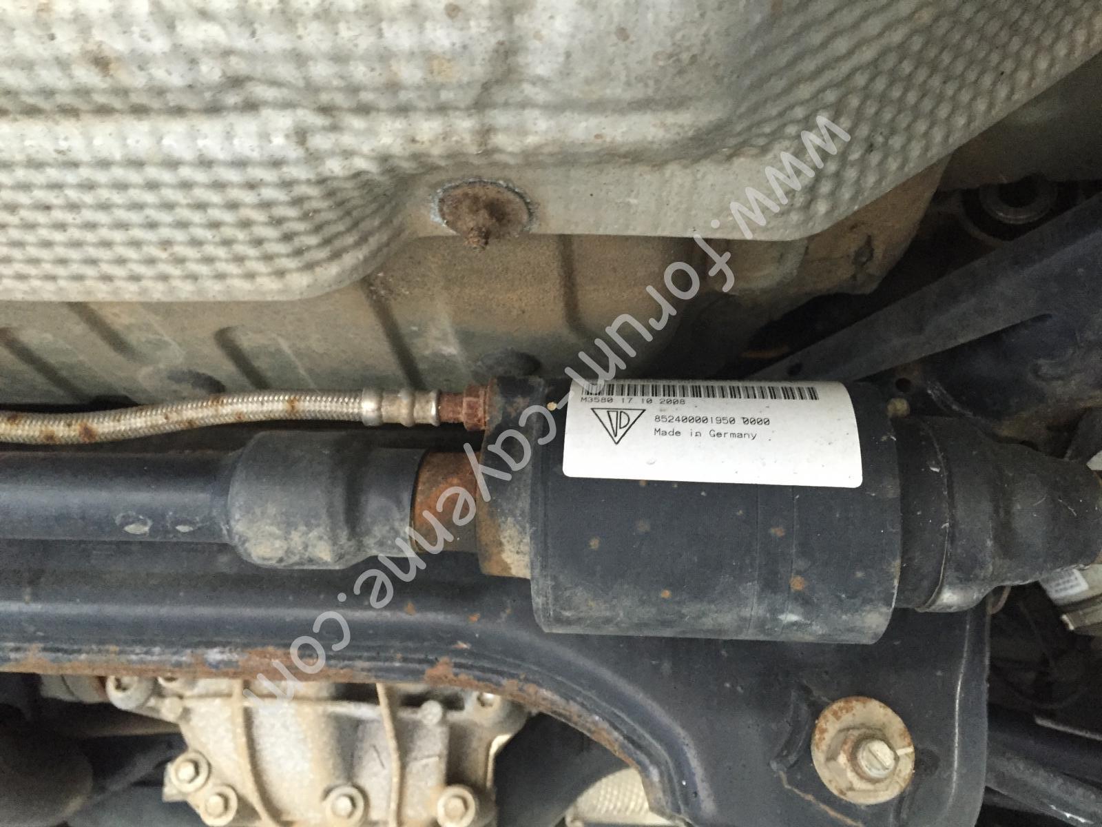

Sniff.....
Modifié en dernier par muppetshow le Dim 27 Déc 2015, 18:56, modifié 1 fois.
Raison: Insertion photos
