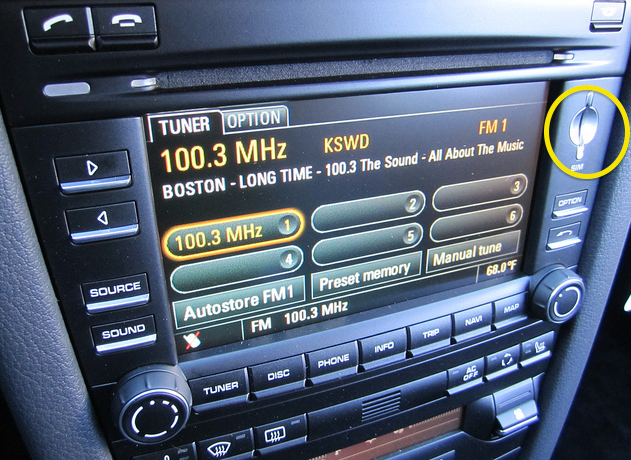

Je crois que sur le 3 il y a
un lecteur de carte sd :etrange:

Lebaron33 a écrit:Salut
Non c'est la fente pour la SIM (mais c'est vrai qu'à regarder comme ça on dirait un emplacement SD card) :
