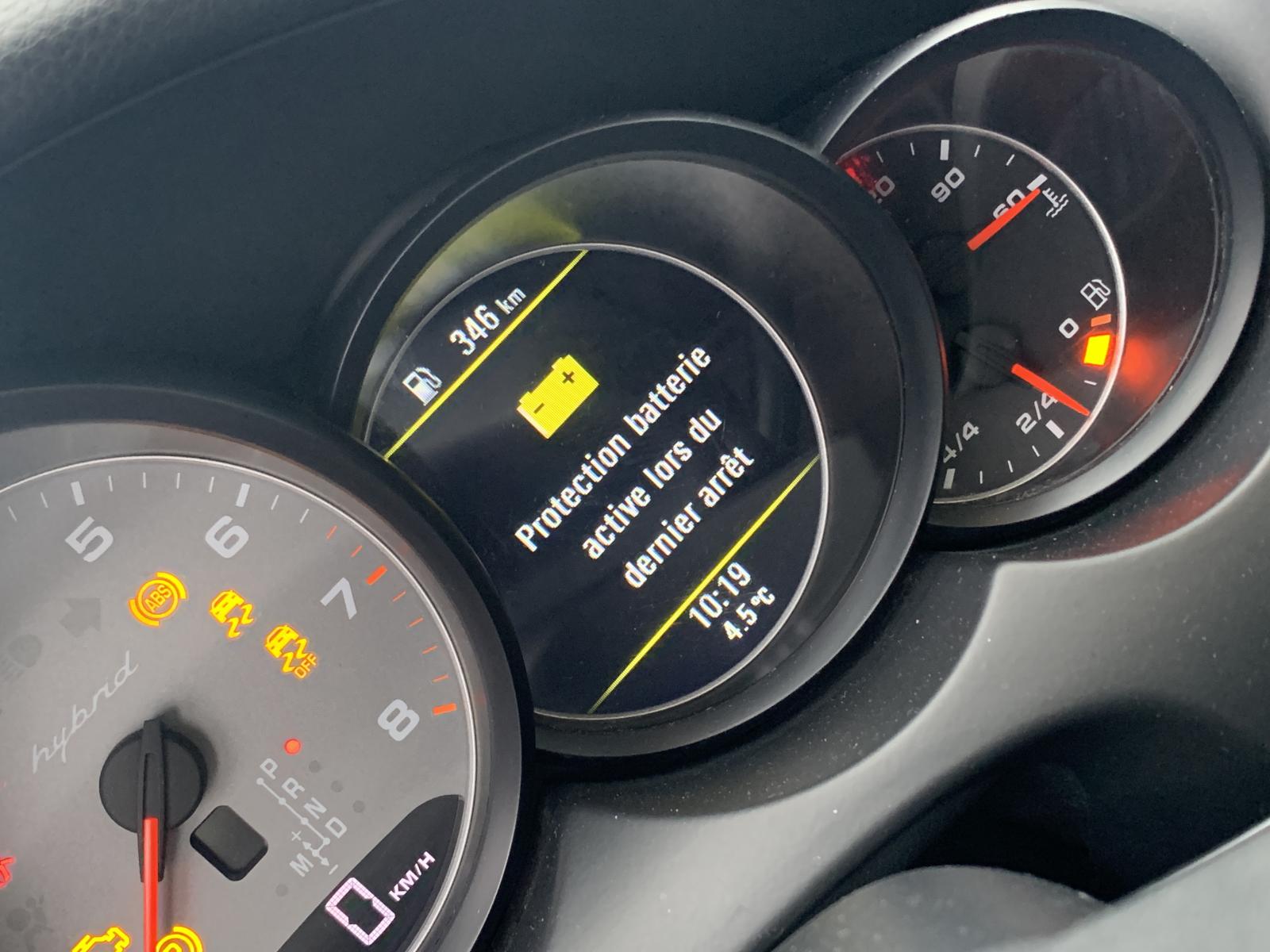

Après des mois de recherches en vain, je fais appel à vos connaissances car je comprends pas le problème.
Cayenne s hybride 92A de 2012, 190000km.
A chaque allumage, j'ai le dessin et voyant « protection batterie active lors du dernier arrêt «.
Le Cayenne démarre cependant sans aucun soucis, même après 1 mois sans utilisation.
Par contre, les lumières intérieures, l'autoradio, ou tout autre accessoire Électrique, ne reste allumé que 10-15 secondes maxi à chaque fois avant que ce voyant ne s allume encore.
Après un voyage de près de 5 heures sans m arrêter, régulièrement, toujours pareil.
C'est donc juste embêtant pour les lumières la nuit et de ne pas pouvoir allumer l'autoradio ou fermer le toit ouvrant sans devoir démarrer la voiture, mais à part ça, aucun soucis de démarrage…

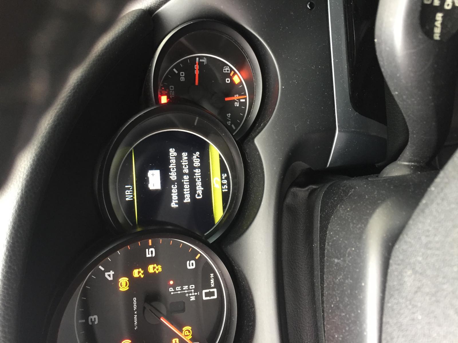

Euh, merci mais la sur la photo ça indique 90%

Salut c’est toi qui dit que ça affiche 50 % quand tu touches au swicth sous le siège, sur la photo que j’ai posté ça affiche 90 % parce que c’est la mienne ! Et la mienne n’a pas de soucis.
En gros ce que j’essaie de t’expliquer c’est que quand tu met ta batterie en mode éco tu devrais avoir un message comme sur ma photo avec un pourcentage à 100% et ou à 90 % voir peut être 80 % mais en dessous c’est qu’il y a un soucis, et d’après ce que tu nous dit la tienne affiche 50 % donc elle a pas l’air au top ta batterie.

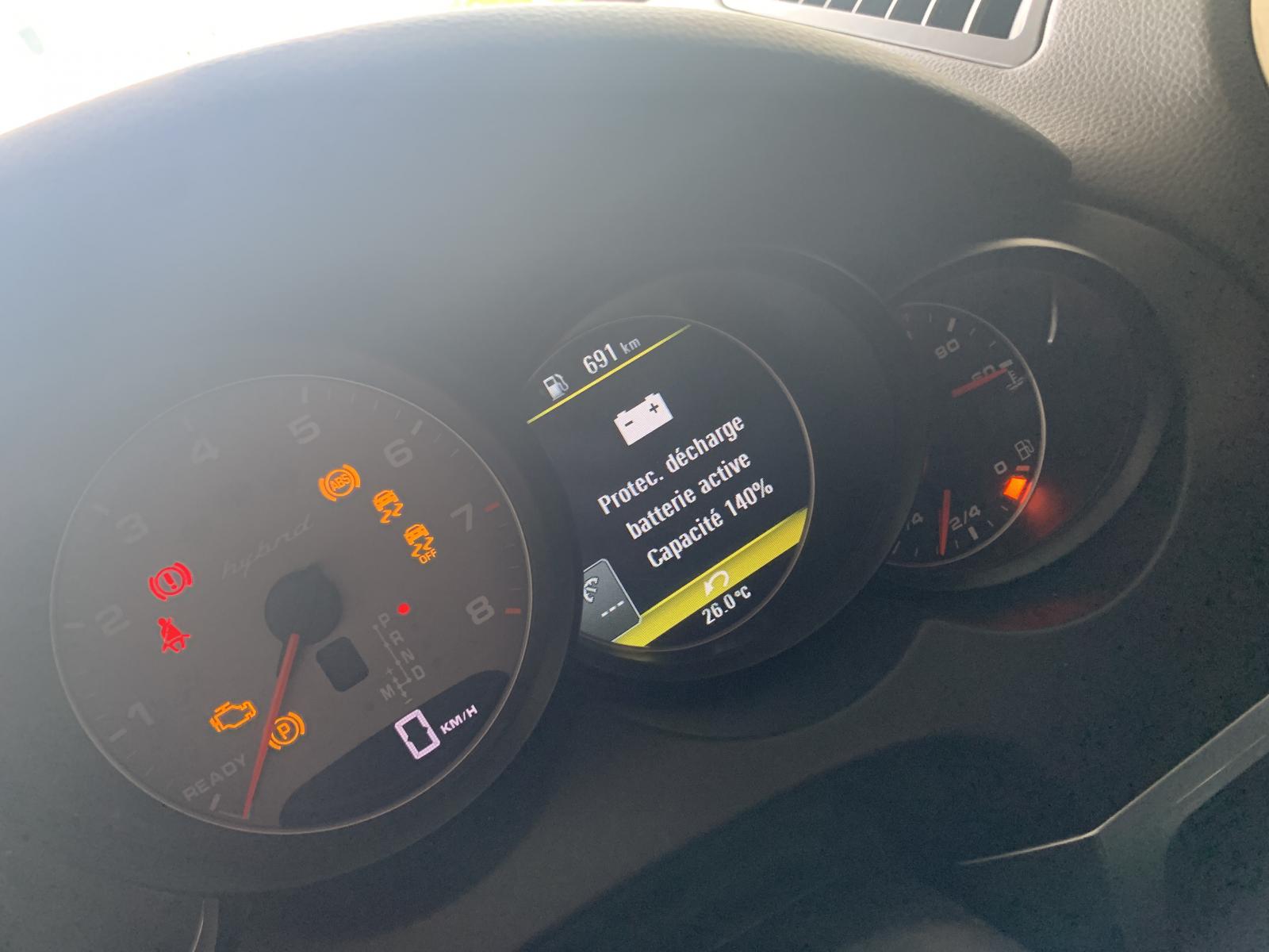

Quand je le bascule vers la position du milieu, cela m indique 30% batterie au TDB
Milieu
Et quand je le replace dans sa position d origine , complètement vers le fond, vers les sièges arrières, cela indique brièvement 140% !
Position au fond
Je vais essayer de trouver un chargeur (car spécifique AGM), genre CTEK, bosch C7, ou autre…
Car vu qu ils font “reconditionnement de batterie”, peut être pourrais je être fixé sur son état de santé…
Qu’en pensez vous ?

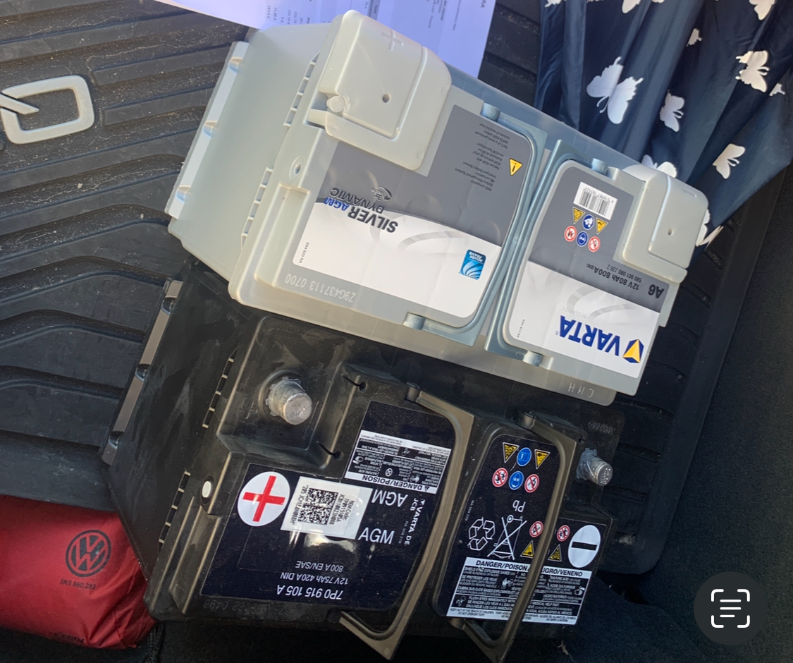

Il y a 2 jours, du jour au lendemain, la batterie a tout simplement lâchée, je ne pouvais même pas ouvrir la voiture avec le bip de centralisation à distance, donc ouverture avec clé de secours…
Batterie tombée à 8v.
Tentative de recharge , en vain. (Celle d origine était de fin 2011 )
J’ai donc acheté une nouvelle batterie, et mise en place. (Sous le siège mais rien de trop compliqué)
Pas de soucis, pas de recordage, même pas besoin de réinitialiser les vitres ou toit ouvrant, juste la date et l heure….
Et le logo a maintenant bien disparu …
Ce serait donc bien « juste » un logo d avertissement que la batterie est en fin de vie quand il indique « protection batterie activée »
Ancienne et nouvelle
