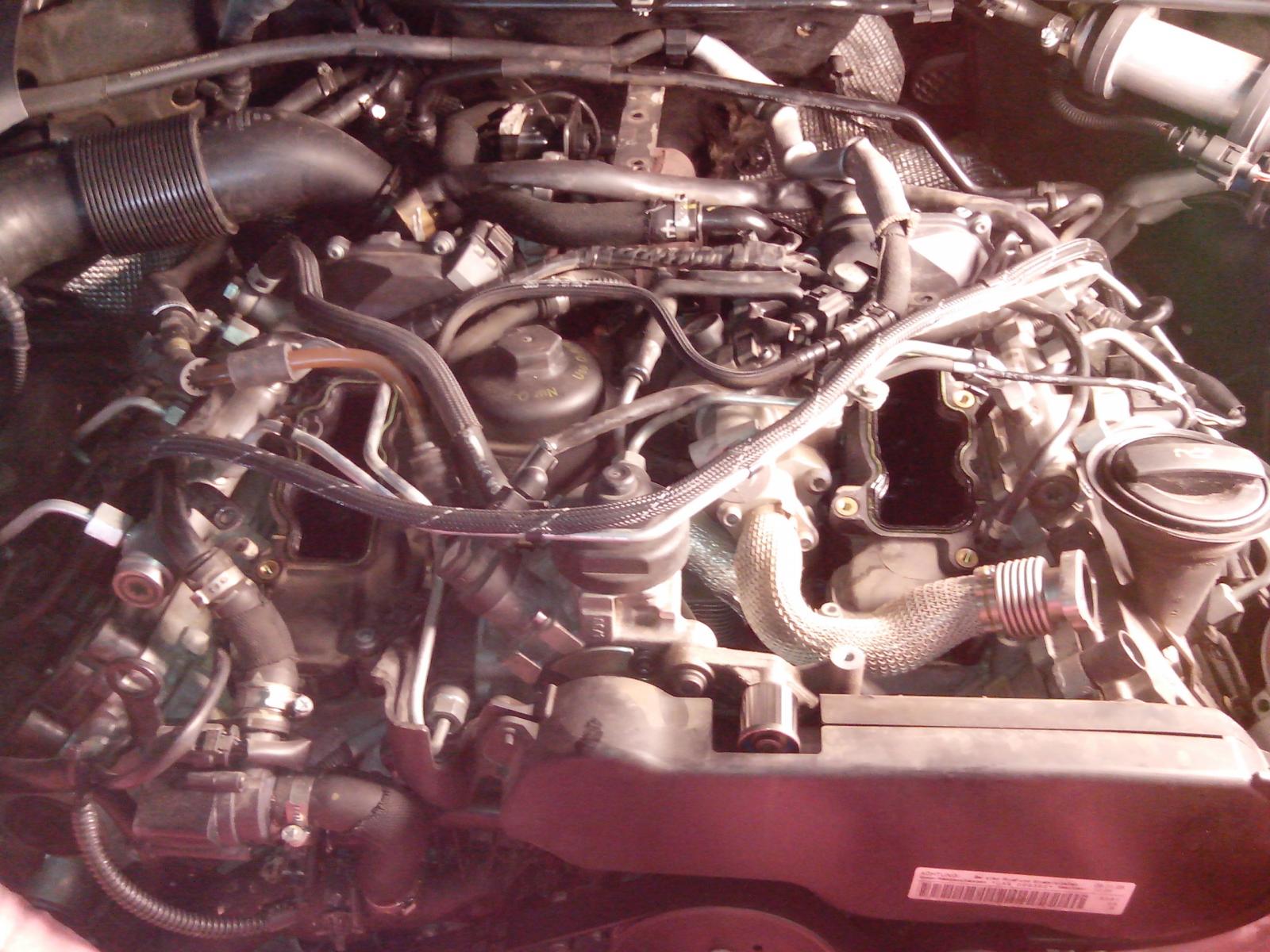

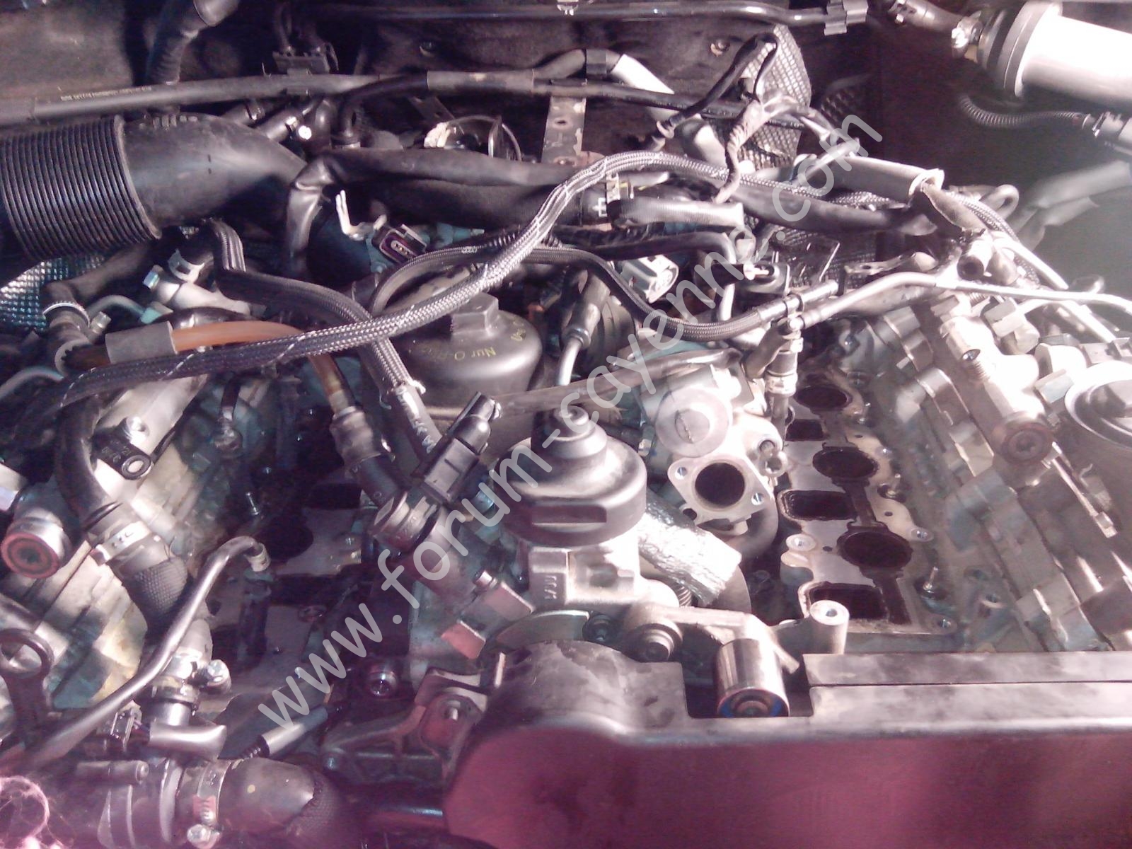

Bon début des travaux la journée complète pour démonter FAP , Catalytique, tubulure d'admission d'air et volets d'air droite et gauche ...... :mur:
FAP 3 vis pour le déconnecter 1 bien accessible mais cassé au démontage! la deuxième moyennement accessible mais réussi à dévisser, et la troisième ..... :pfff: 1h45 pour la retirer !! obliger de la couper avec une lame de scie à métaux
Pour le catalytique aucun PB
Par contre collecteur d'admission ok sans PB mais les volet d'air ainsi que la vanne EGR grosse galère!!!
bon en tout cas tout est démonté et nettoyé, reste à remonter et aussi refaire le circuit de refroidissement ( le circuit passe par la vanne EGR...)
La journée pour ça!!!

Yann59 a écrit:Bon début des travaux la journée complète pour démonter FAP , Catalytique, tubulure d'admission d'air et volets d'air droite et gauche ...... :mur:
