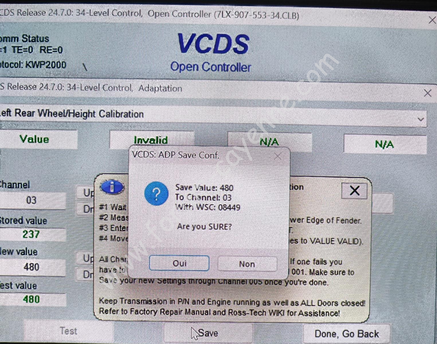

Je décide donc de mettre à jour les valeurs avec VCDS:
VCDS amortisseur AVG
VCDS amortisseur AVG.jpg (426.63 Kio) Vu 1153 fois
VCDS amortisseur AVD
VCDS amortisseur AVD.jpg (514.91 Kio) Vu 1153 fois
VCDS amortisseur ARG
VCDS amortisseur ARG.jpg (535.34 Kio) Vu 1153 fois
VCDS amortisseur ARD
VCDS amortisseur ARD.jpg (536.62 Kio) Vu 1153 fois
Cependant, au moment de valider toutes mes entrées sur la valeur 5, FAULT !
Impossible de faire la validation..
J'ai regardé mes codes défaut, je les ai effacés et j'ai recommencé la procédure.
Une erreur revenait directement sur le capteur d'angle de braquage, je pense avoir résolu le problème mais bon..

Bonjour, j'ai l'impression que entre la hauteur par rapport au centre de roue cependant le vcds attends la hauteur par rapport à un point sous la voiture.
Il y a plus d'informations dans ce post viewtopic.php?p=752661#p752661.
La calibration ne peux pas être ça fait 30cm d'écart entre 180 et 480.
