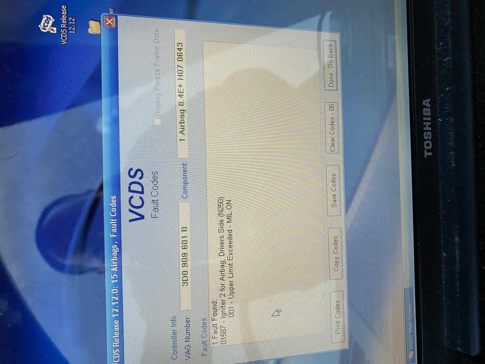

J’aurais une dernière question sans vous prendre tout votre temps ! Un souci que j’ai depuis un moment et personne n'a su me répondre, à part de regarder un post déjà fait et de regarder les cosses sous le siege! J’ai le voyant airbag allumé.. mais en passant la valise ça me dit, si je comprend bien, que ça se situerait vers le volant (igniter 2). Je vous joint l’image. Merci encore
