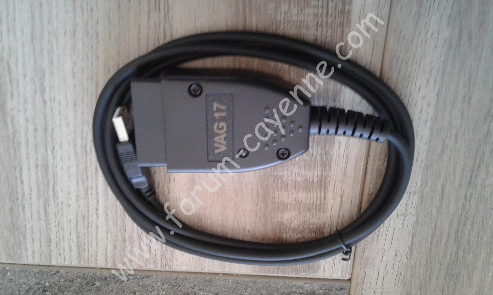

Non aucun shunt il fonctionne sans j’ai la version 17, j’ai également tester avec un shunt au cas ou.... mais aucun changement donc retour à l’initiale.

Tu as celui ci Gaillard27?
