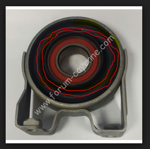

Messagepar DoctorBMW67 » Mar 20 Mar 2018, 10:29
Bonjour a tous,
* alors j'ai trouvé quand j'ai permutté les pneus, comme j'ai 10.000km dessus, et j'ai un jour enorme sur le palier de l'arbre de transmission.
Visible que lorsque le véhicule est a 1m 60 de hauteur
DoctorBMW67
Messages: 43
Enregistré le: 16/01/17
Localisation: Alsace Bas-Rhin 67
Cayenne: V6 3.2 Kit Turbo
Re: Probleme de vibration
Messagepar DoctorBMW67 » Mar 20 Mar 2018, 10:31
Voila en clair le jour que j'ai .........
voici en rouge le jour
