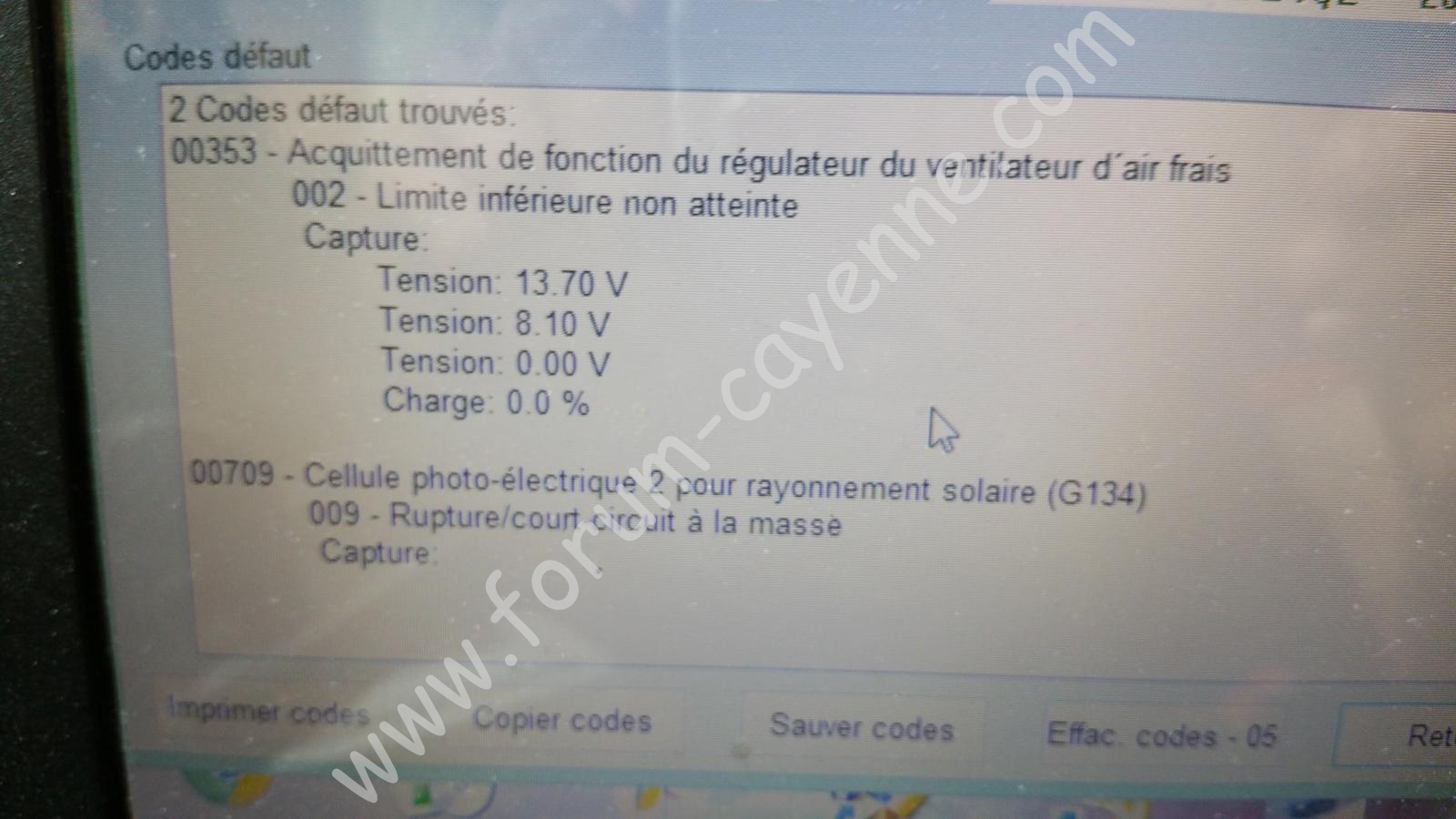

J'ai ça comme défaut

Alimente le directement sur du 12v
Tu verras d'ou ça vient
Moteur ou voiture directement

Le ventilateur tourne en direct, est ce que je peux brancher le régulateur en direct?

est ce qu'il y a un relais pour la soufflerie?

voila ma panne si quelqu’un peut m'aider merci
http://www.renntech.org/forums/topic/48 ... nne-turbo/
Re: problème ventilation intérieur
Mar 16 Juin 2015, 08:18
la ça devient chaud cette histoire, moi j'ai les mêmes codes erreur, mais le boitier n'est pas branché.
on verra quand j'aurais le nouveau.

Je dis peut être une connerie, mais regarde sur ta console centrale si tu n'as pas de problèmes, c'est grâce a elle que tu fonctionne en auto ou manu...
Et je crois que la CTN (contrôle de T° ambiant) est dedans :??:
j'ai déjà eu le problème sur un BMW :??:
