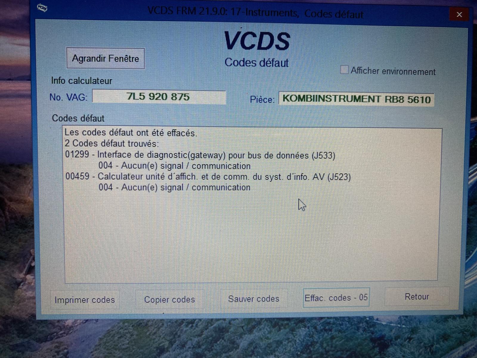

Après avoir lu tous les posts concernant l’utilisation de VCDS je me suis lancé. Malheureusement je rencontre des problèmes de connexions aux calculateurs.
J’ai bien fait le shunt entre les pin3 et 7 en achetant la rallonge comme présenté dans plusieurs posts… j’arrive à me connecter uniquement au calculateur moteur (avec ou sans la rallonge shuntée) et avec la rallonge j’arrive en plus à me connecter au module instruments (17), et je n’y arrive pas sans la rallonge…
Je bloque un peu là et je suis vraiment déçu car je l’ai pris notamment pour mettre les phares auto qui sont activables depuis le module centrale électrique.
Si quelqu’un a une idée du soucis…
Je vous met en PJ les codes défauts que j’ai depuis le module 17, si je les enlève ils reviennent en suivant…
Merci à tous

Solution trouvée, version de VCDS trop récente (22).

Tu es repassé sur quelle version au final ?

J’ai réussi à avoir une 21.3 et ça marche nickel… juste je n’ai pas accès aux valeurs avancées sur les calculateur moteur je ne sais ps si c’est normal…
