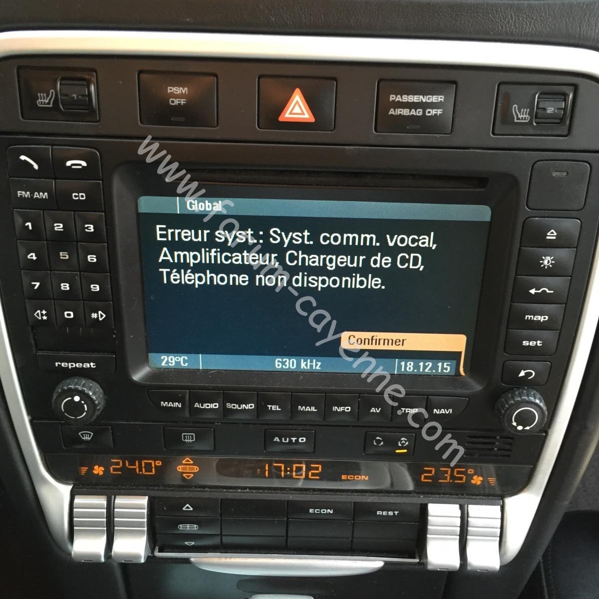

bonjour a tous, depuis quelques temps j'ai des problèmes ,je n'ai plus de son :??: , donc j'ai démonte mon PCM voir si la fibre optique était débranché, derrière tous est bien connecte , je ne vois pas d'ou pourrait venir le problème , il fonctionne de temps en temps. Est ce que quelqu'un a eu le même problème ? voici ce qu'il marque " erreur syst :syst comm.vocal, amplificateur, chargeur de CD, téléphone non disponible." MERCI pour vos retour.

Bonjour, essayes déjà un reset du pcm et ensuite un reset électronique et vérifie que ta boucle optique

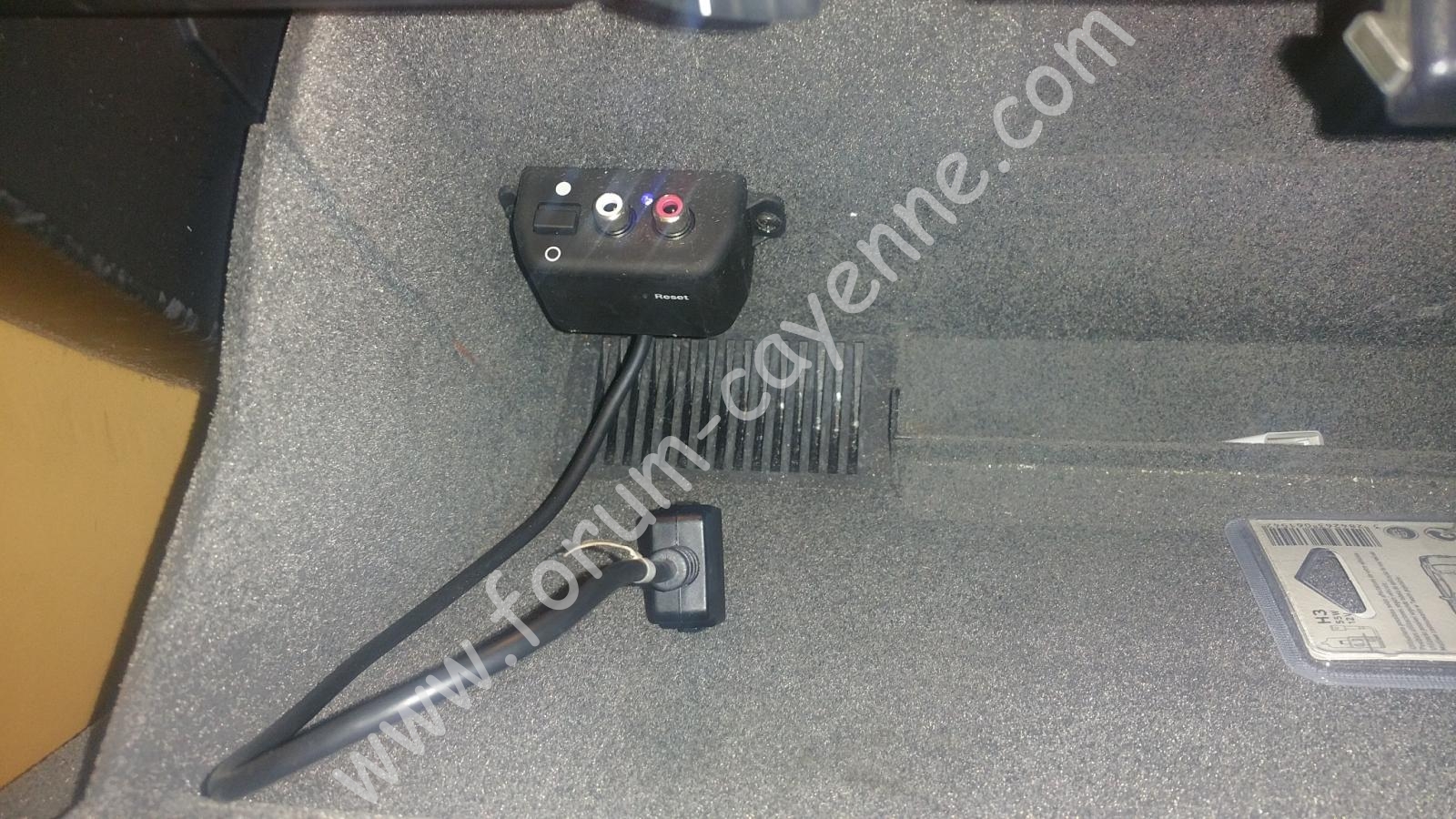

Salut j'ai eu exactement le même problème cette semaine, pour ma part je pense que c'est lié au GW500 qui rentre en conflit avec le pcm, le défaut est parti tout seul au redémarrage de la voiture , as tu également un gateway?
je vais m'atteler au problème durant mes vacances, je vais tout démonter/vérifier et virer le GW 500 si c'est lui le coupable!

Messagepar isaie » Ven 18 Déc 2015, 20:39
Souvent dans la boite a gant!

Messagepar muppetshow » Ven 18 Déc 2015, 23:28
Non, ça ce sont les prises pour connecter des équipements au Gateway.
Le Gateway c'est ce qu'il y a au bout :wink:
Souvent derrière le PCM car il a besoin de s'insérer dans la boucle fibre.
Il faut donc sortir ton PCM de son emplacement et voir ce qu'il y a derrière.

Messagepar isaie » Ven 18 Déc 2015, 23:57
:plus1: oui c'est vrai ce sont les prises tu a raison muppetshow, mais au moins si il voit ces prises, il sait direct si il a le gateway qui va avec ou pas et si son problème pourrait venir de la :wink:

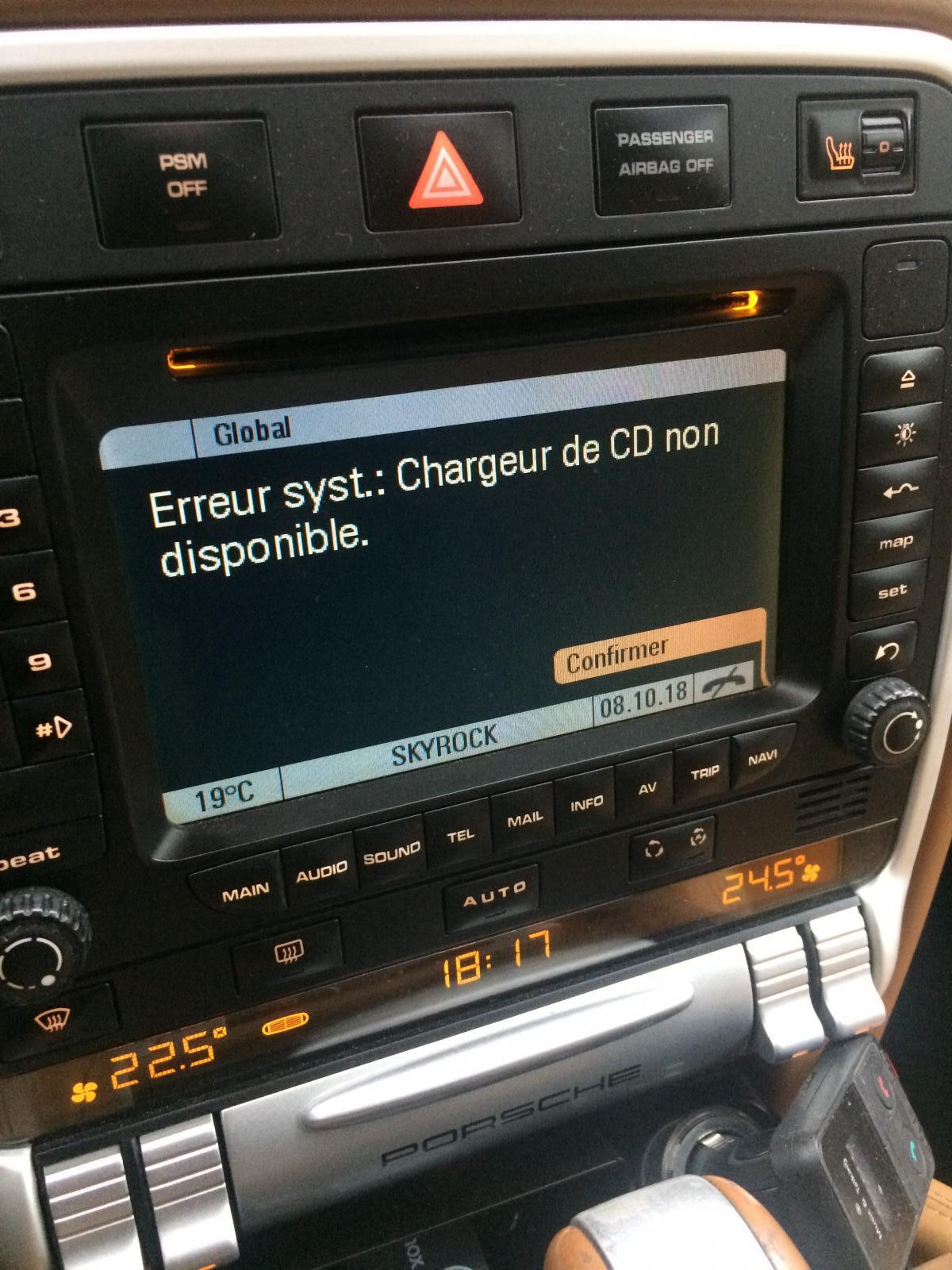

Voilà hier matin j’ai eu un problème avec mon pcm.
J’ai un message qui s’affiche, j’ai fait un reset du pcm et rien n’a changé.
Quand je sors et je rentre les cd dans le chargeur on l’entend marcher, mes fusibles sont bon.
Ca pourrait venir de mon pcm ou du chargeur ?

Messagepar jon83136 » Mar 9 Oct 2018, 22:01
Regarde la fibre sur ton chargeur...

J’ai démonté mon pcm et rien de débranché le fil de la fibre optique et propre quand je le débranche j’ai le même défaut mais avec le téléphone en plus.
J’ai Remarqué lorsque j’éteins l'autoradio et que je le rallume aucun défaut ,faut que j’attende un peu avec contact coupé pour qu’il revienne.
