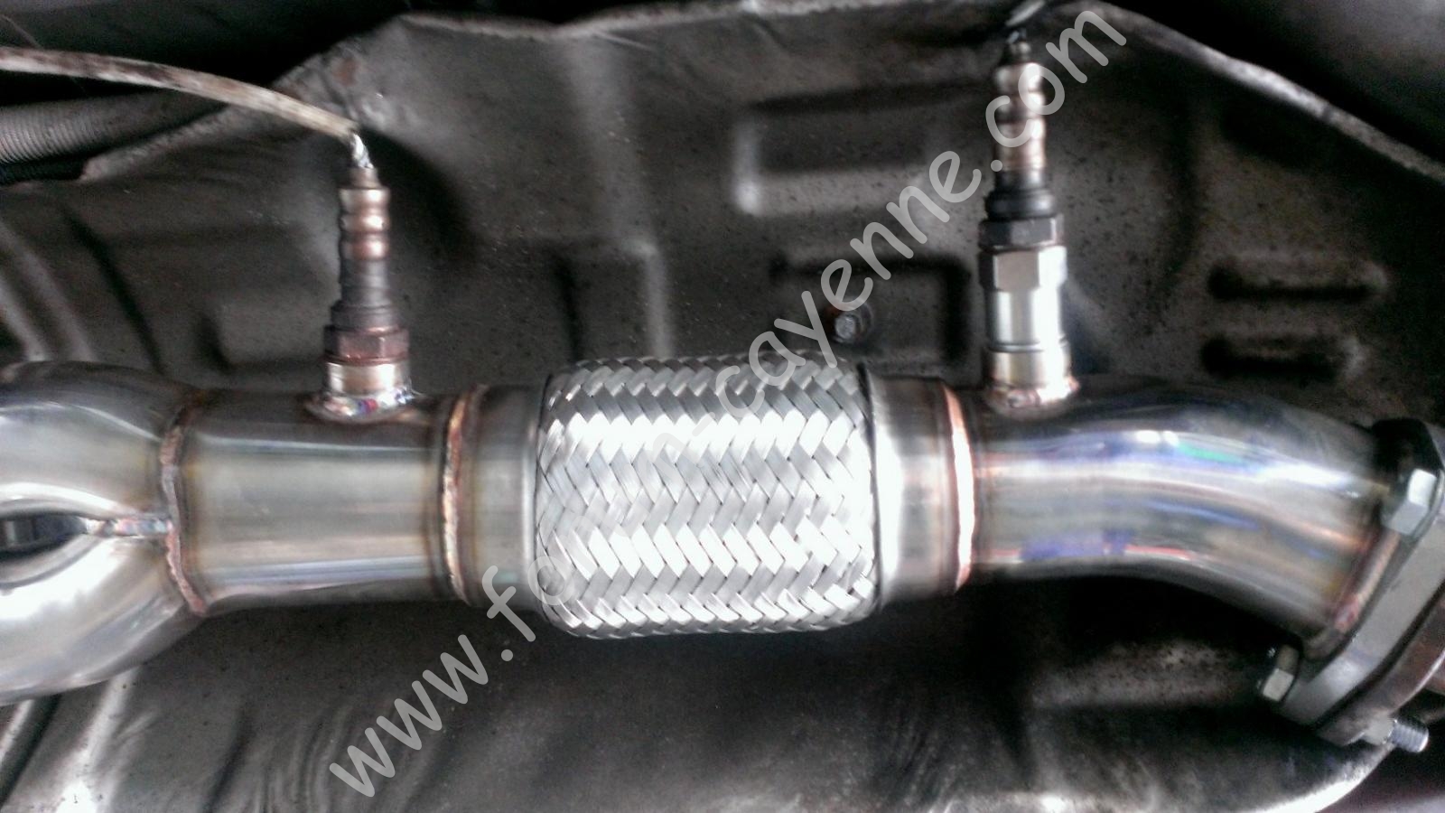

Bonjour,je pense savoir de quoi parle ton mécano,il s'agit d'une pièces qui se visse a la place de la sonde,puis on visse la sonde sur cette "rehausse",se qui permet de n'avoir aucun défaut au tableau de bord,j'avais du mettre sa a l'époque sur ma Subaru...
A droite avec entretoise,a gauche normal.

Le but de cette réhausse est de leurrer les sondes...Quand tu vires les catas, les rejets polluants sont plus importants, du coup les sondes vont te signaler l'anomalie ou générer un mauvais mélange, avec la réhausse, les sondes sont plus en retrait et reçoivent moins de polluant...
Sur le Cayenne, si tu ne changes que les catas secondaires, il n'y a pas de sonde dessus, donc pas de problème. A priori ton spécialiste de la 911 ne connaît pas bien le Cayenne (il ne doit pas savoir qu'il y a 4 cata sur le Cay) ou il croit que tu veux enlever les catas primaires, car là ce serait une toute autre histoire...
