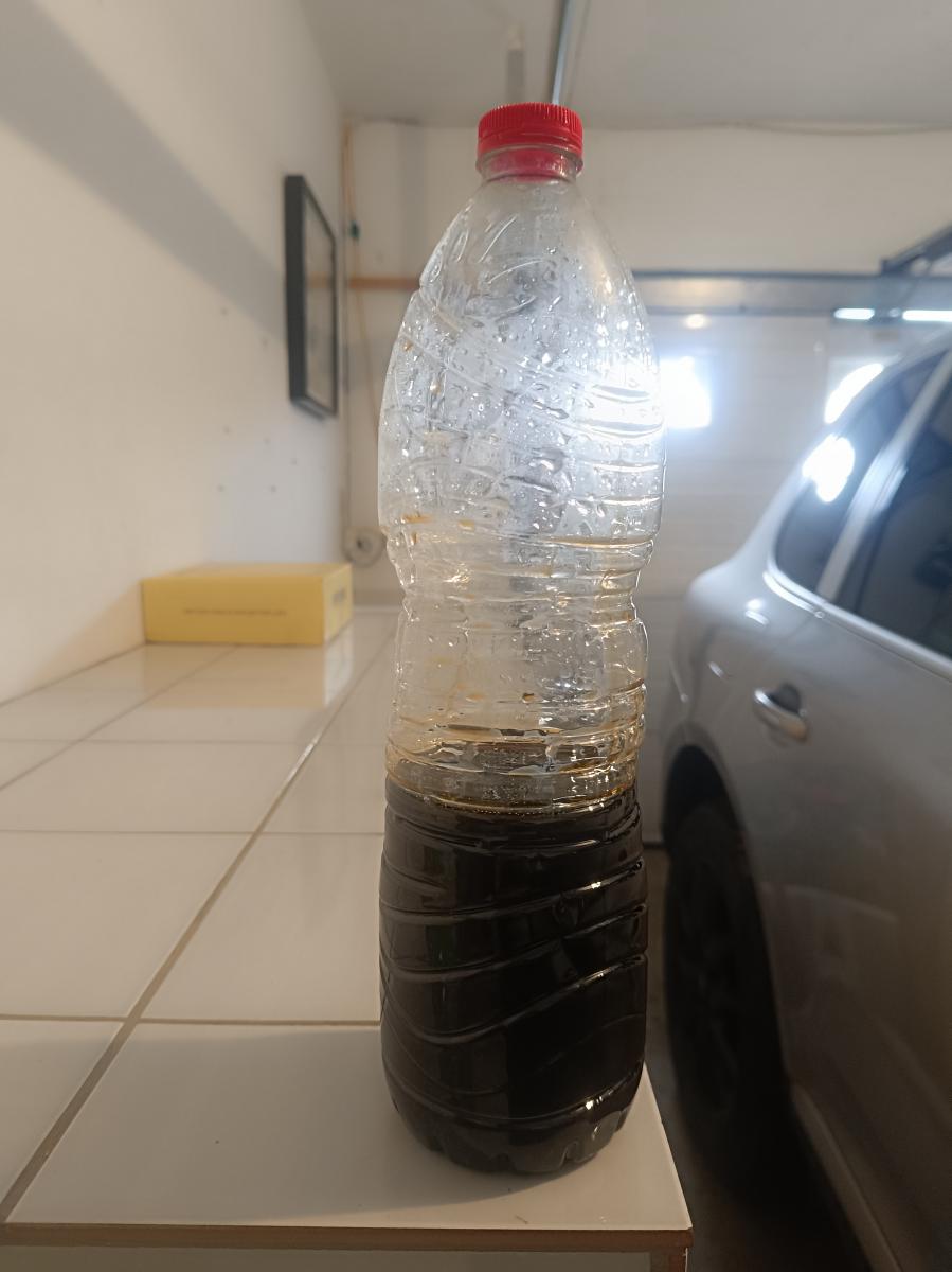

J'ai donc enlevé de l'huile à l'aide d'une seringue par le trou de la tirette. Voici une photo de l'huile que j'ai retiré pour arriver au bon niveau. Cela me paraît quand même beaucoup non, sachant que je n'avais mis que 8 litres filtre compris. Je ne comprends toujours pas comment ça se fait. Si c'est déjà arrivé à quelqu'un je suis bien curieux d'où ça peut venir.

La voiture était bien à plat et pas avec un cric ?
Tu as presque un litre de trop et ton huile est bien noire, il en restait donc pas mal dans le carter.

Oui Tazer la voiture était en mode cric avec les suspensions pneumatique pour passer en dessous et bien à plat dans le garage. J'ai fait chauffer la voiture pour fluidifier l'huile avant la vidange et j'ai attendu 20 minutes que tout coule sur les 2 vis et le filtre. C'est pour ça que je ne comprend pas comment cela a pu faire ça. Je ne pense pas avoir zappé une étape. Effectivement l'huile est pas hyper clean je trouve ça étrange aussi.Je ne vois pas où ça merdé en somme. Après la 2 ème vis du haut était foirée j'ai soudé une clé pour la desserrer ça se trouve il y avait du dépôt à mort dans le carter haut qui n'a pas coulé. J'ai changé le bouchon et je verrai à la prochaine vidange si ça le refait. Je ferai la prochaine vidange un peu plus tôt pour être sûr comme je vais faire les ponts et la boîte de transfert là prochaine fois. Merci pour vos réponses !
