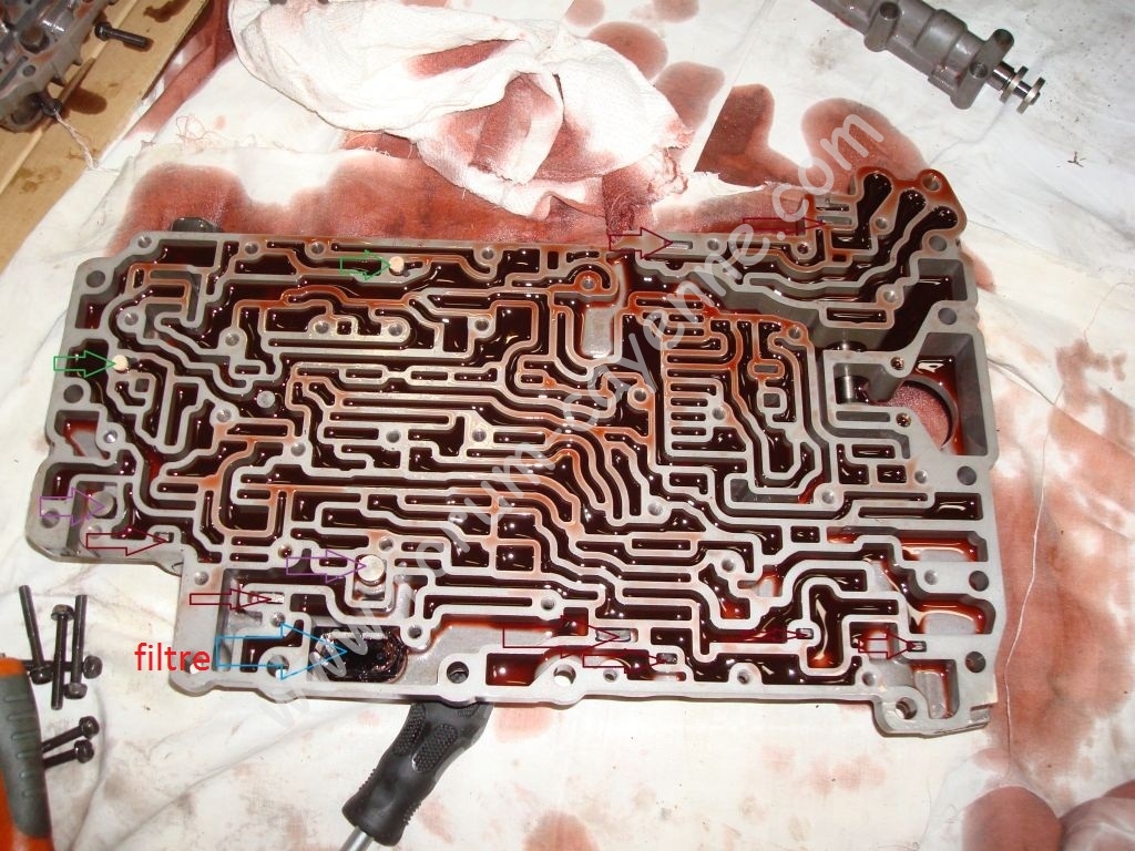

La limaille vient du tiroir mais en fait il s en créé beaucoup au début et le bouchon magnétique est la pour la retenir justement si il est sature alors elle se ballade partout et créé des dysfonctionnements
Re: probléme quand je rétrograde
Mer 25 Mar 2015, 22:22
La limaille ne vient pas du bloc tiroir, elle vient de l'usure des disques d'embrayage, elle se fixe normalement sur les aimants qui sont sur le carter, mais beaucoup passe dans le circuit hydraulique, et se logent dans les électrovannes , et peuvent aussi boucher le petit filtre qu'il y a dans le bloc tiroir.
filtre du tiroir
tiroir 6.jpg (280.96 Kio) Vu 1557 fois
aimants du carter.
