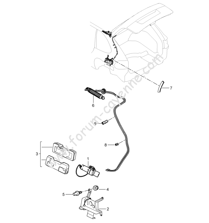

J'ai le coffre de mon Cayenne (qui s'ouvre électriquement) qui a du mal à s'ouvrir, voire ne pas y arriver.
J'entends bien le bruit du moteur, Il se déverrouille (commence à s'entrouvrir), mais difficile pour lui de monter tout seul et lorsque j'essaie de l'aider, il s'arrête se met en sécurité, je fini par le monter à la main.
Pour se refermer, pas de problème, j'appuie sur le bouton (sur la tranche du coffre), il tombe comme une chape de plomb
S'agirait-il du/des verins ? de la pompe ?
J'avais cru voir un schéma qui parlait de la partie gauche. Il n' y a pas des 2 cotés ?
N'est-il pas préférable de changer les 2 cotés ?
voire les 4 (grand et petit verins) ? comme sur un coffre à ouverture classique ?
Merci d'avance pour votre aide

Pas de vérins sur un coffre électrique mais une vis sans fin, avec une pompe hydraulique.
La pompe 940 € et la vis sans fin 420 €.
Il existe un kit de remplissage d'huile donc il peut y avoir des fuites d'où un manque d'huile, d'où un coffre qui ne monte pas.
https://www.rosepassion.com/fr/bouteill ... ge-P125051
https://www.rosepassion.com/fr/pompe-P126088
https://www.rosepassion.com/fr/cylindre-P126086

Il n'y a qu'une vis sans fin (cylindre) coté gauche ? rien coté droit ? un vérin "classique" peut-être coté droit ?
C'est jouable de re-remplir la pompe ? qq'un as dejà fait ?

Il n'y a rien coté droit, la vis sans fin suffit.
pour le remplissage je ne sais pas, mais avant tout s'il manque de l'huile c'est qu'il y a une fuite, il faut d'abord la trouver avant de faire le remplissage. :bye:
