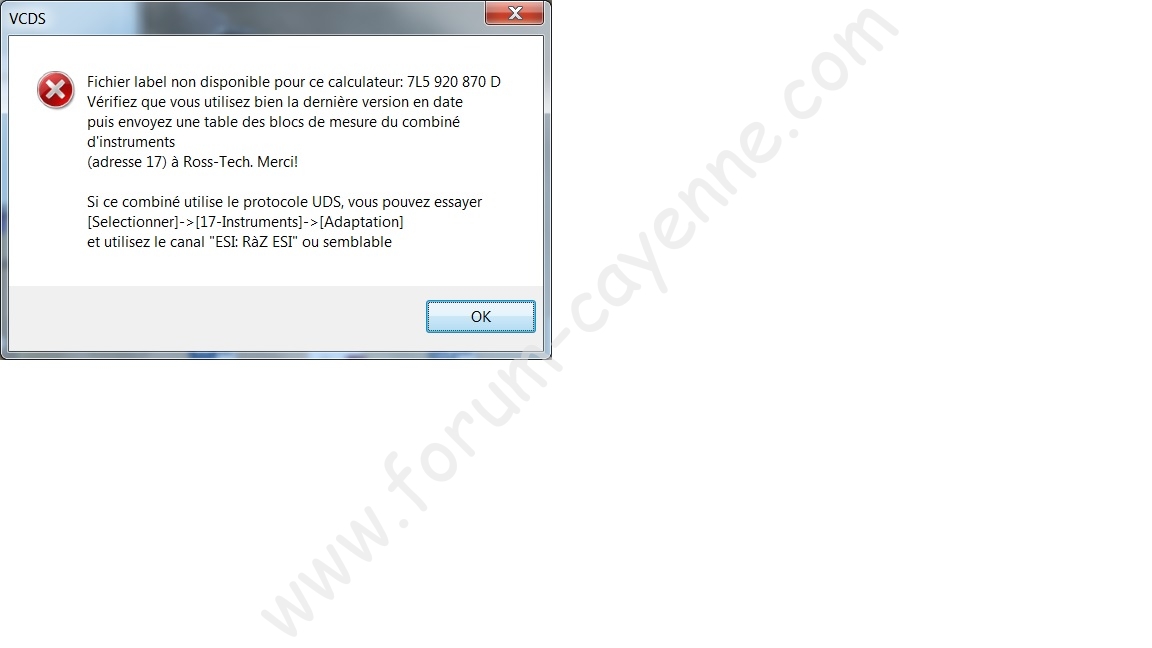

Depuis la mise à jour 20.4.1 du VCDS impossible de faire le RAZ entretien :roll: .
C'est une version officielle et avant cela fonctionnait parfaitement et depuis une beau message d'erreur :
Une idée les amis ?
Merci !!!

Merci d'insérer tes photos, je te le fais mais le prochain coup tes photos vont s'autodetruire.
erreur vcds.jpg (71.45 Kio) Vu 3171 fois

Bon des nouvelles pas terribles, j'ai téléchargé la version mise à disposition gentiment par christiang78, sauf qu'elle ne fonctionne pas avec ma version HEX NET du boitier que ce soit en wifi ( normale cette version ne le gère pas ) ou avec un cable USB.
Pas me-dis j'ai retrouvé ma version d'origine 18.09 qui fonctionnait très bien pour le RAZ entretien sans succès.
J'ai désintallé la version, cherché les stigmates de fichier config sans succès...
Je suis coincé .
Tralock
Re: Pb avec nouvelle version VCDS 20.4.1
Jeu 9 Juil 2020, 20:17
quel symptôme Stéphane ?
Jeu 9 Juil 2020, 21:02
Même message d’erreur !
