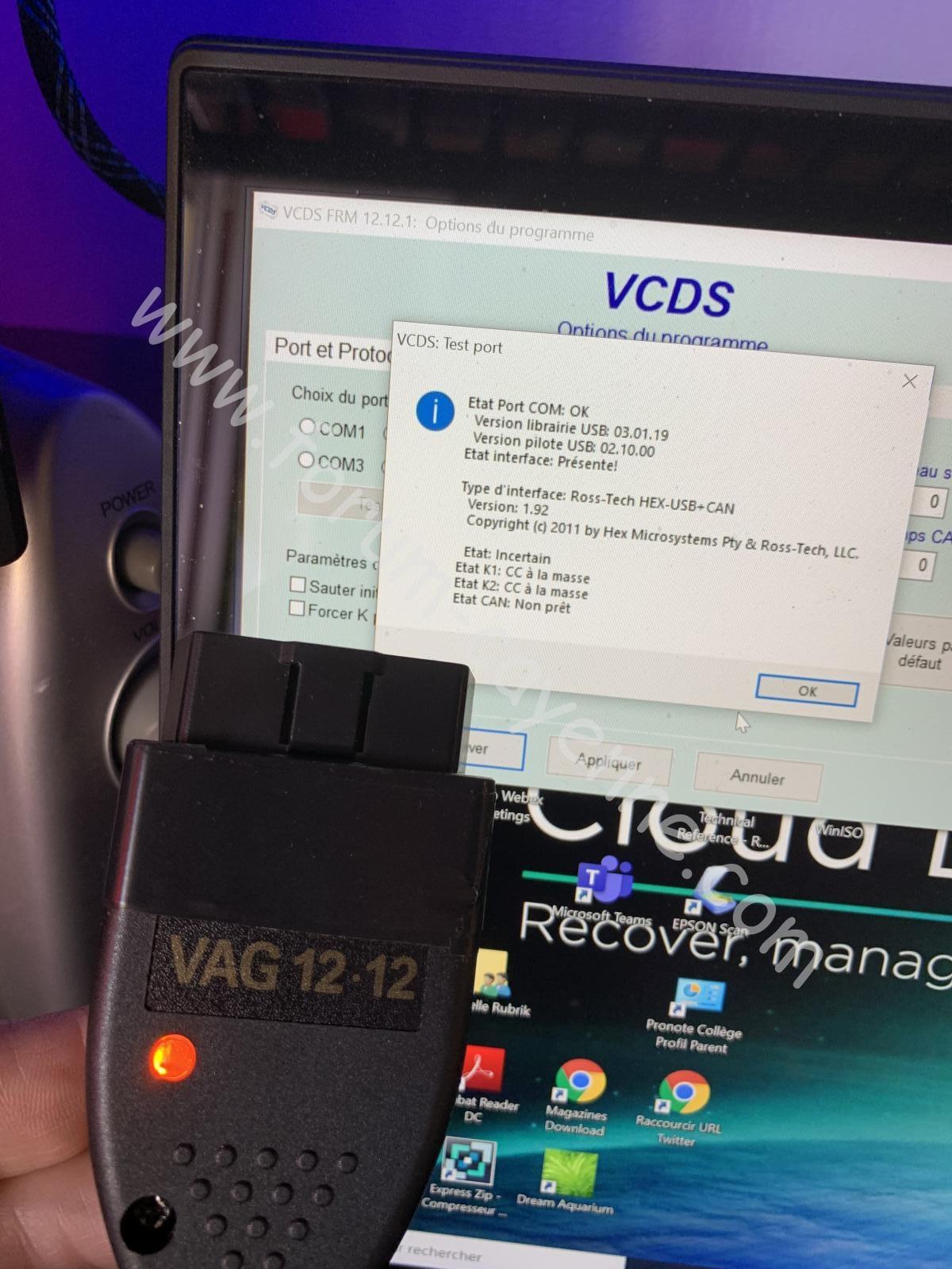

Stéphane, je vois que tu es en IDF, où précisément ? (j'ai un PC avec un VCDS 12 qui fonctionne), on pourrait déjà vérifier que cela fonctionne

yep, saclay n'est pas loin (disons 30/40 minutes).
Je serai encore début août à la maison donc oui possible :-)

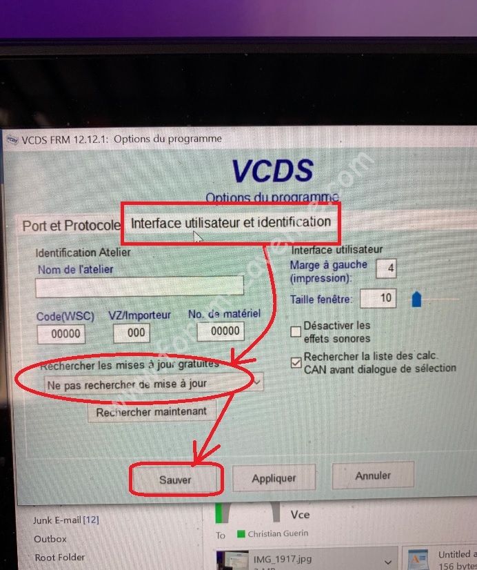

Stéphane, pour éviter les mises à jour intempestives, il te faut paramétrer VCDS pour éviter la recherche automatique de mise à jour.
C'est dans le premier menu qui sert à configurer et valider les étapes de communication (en premier que le câble usb soit bien reconnu, en second que le dialogue se passe correctement avec le véhicule) ;
On a d'une part un onglet ''Port et Protocole'' et un second onglet ''Interface utilisateur et identification'' et c'est dans celui-ci qu'il faut aller modifier le champs ''Rechercher les mises à jour gratuites''. Je pense que le fait que les 2 onglets qui se touchent et qui n'ont pas de délimitation ''franche'' provoque une confusion visuelle et on ne clique pas dessus tout simplement.
Bien évidemment, ne pas oublier de cliquer sur Sauver pour conserver ce type de paramétrage et ainsi on peut conserver sa connexion internet sans craintes :wink:
