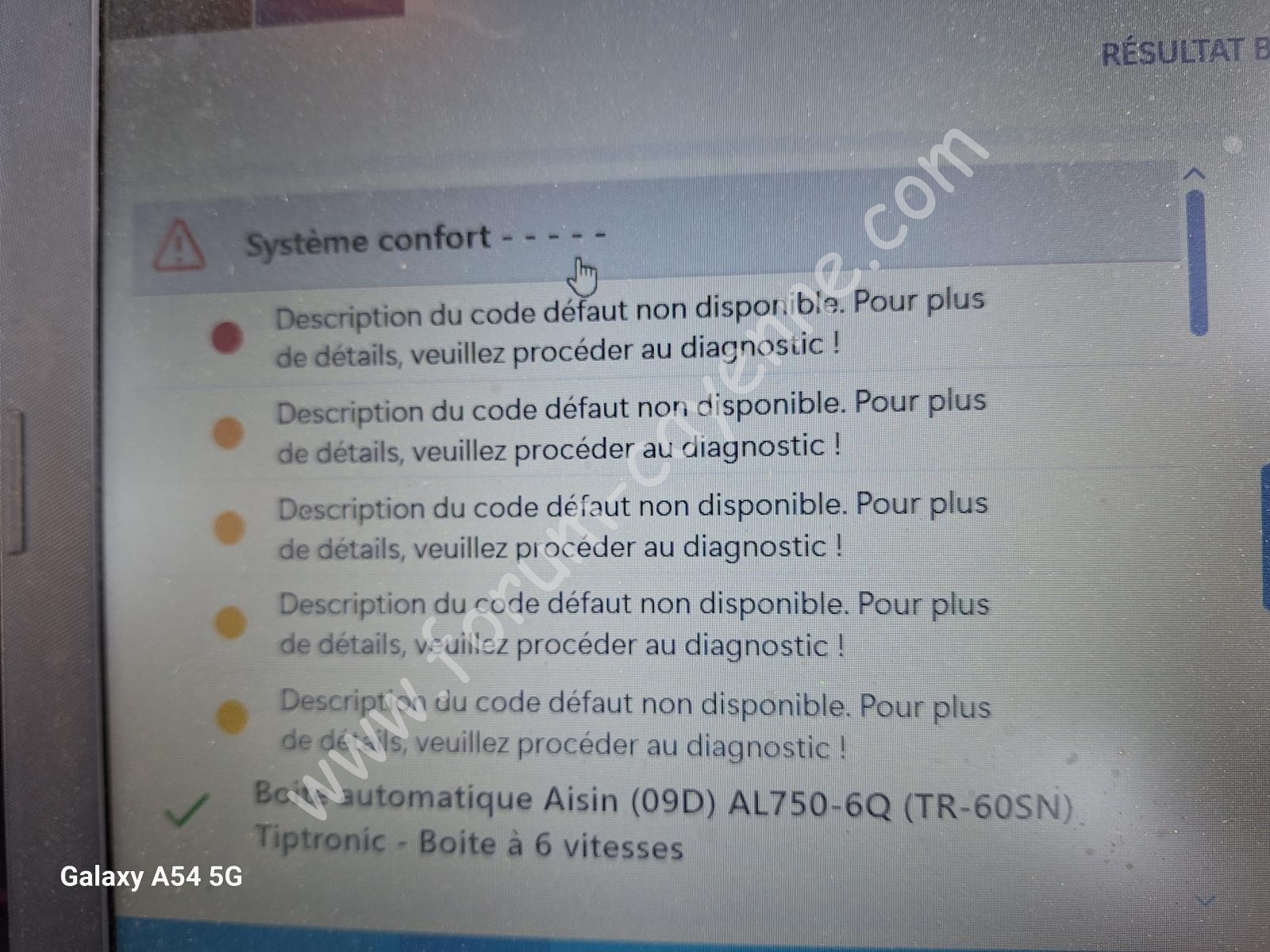

Messagepar gg76570 » Ven 13 Juin 2025, 20:47
Les différents circuits ont été contrôlés
Après le passage d'un nouveau diag plus performant, le problème vient du système confort soit un problème de calculateur
Qui peut me dire où se trouve le boîtier du calculateur ? Et comment y accéder
Resultat diag

Re: Problème moteur V6 pression essence!!!
Messagepar engineman » Sam 14 Juin 2025, 16:05
le boitier comfort n'a rien a voir la dedans .
tu a une pression d'essence faible ou qui fluctue ,commence par prendre la pression avec un mano en bout de rampe.
