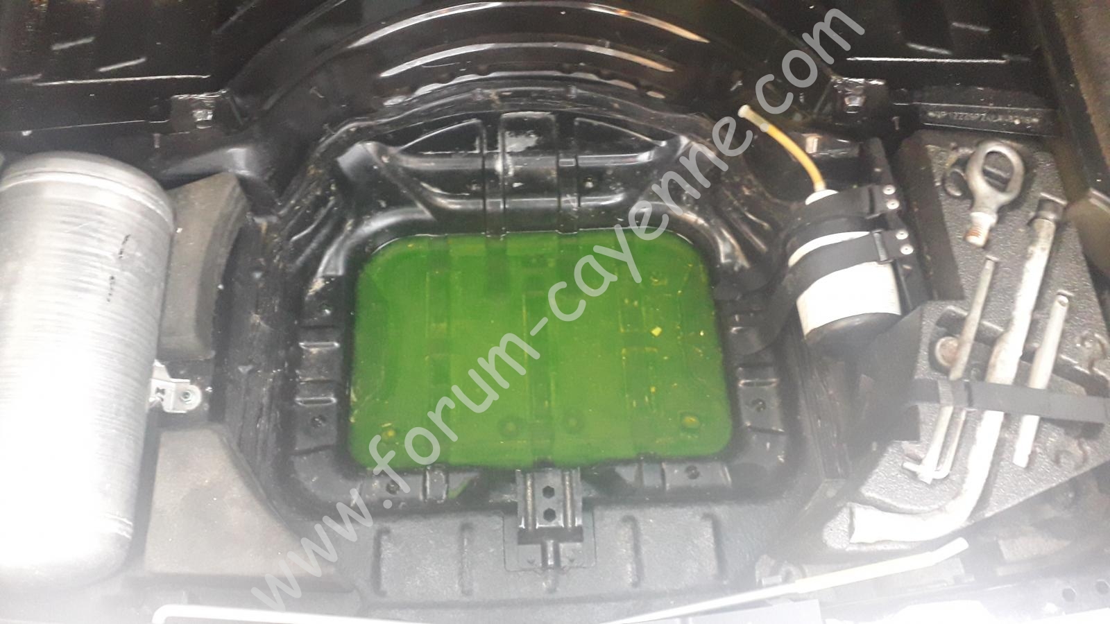

Salut tout le monde !
J'ai un petit soucis, de temps à autre dans le coffre de mon cayenne (au niveau de l'emplacement du caisson Bose ou batterie secondaire), j'ai un liquide jaune fluo un peu qui s'accumule ici... Et je ne sais pas du tout d'où il peut venir !
Si vous avez une idée... je suis preneur.
Merci à tous !

Re: Probleme Liquide dans le bac du coffre :
Ven 24 Avr 2020, 22:21
Oui ce n'est pas de liquide de refroidissement surtout que je ne pense pas que le circuit se promène jusque la comme vous me dites ^^.
C'est relativement gras après ça n'a pas spécialement d'odeur ni collant...
Je ne comprends pas du tout... et non la bombonne ne fuit pas surtout que vue le volume que j'ai déjà eu je pense qu'elle serait bien vide depuis le temps haha.
De plus que je ne vois rien d'humide dans le coffre...
Je me demande si ça n'as pas un lien avec le circuit pneumatique... c'est la seule chose qui pourrai mais normalement il n'y a pas de liquide dedans... donc...
Toute idée sera la bienvenue :D

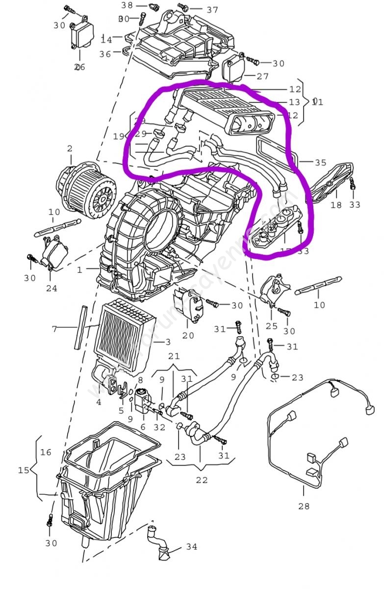

Tu as une clim 4 zones?
Si c'est le cas tu as un système de clim dans le panneau arrière gauche, et probablement une fuite sur le circuit de réchauffage, il me semble que le liquide de refroidissement va jusque là quand on a la clim 4 zones...
Re: Probleme Liquide dans le bac du coffre.
Sam 25 Avr 2020, 08:25
Oui ça peut venir que de ça jet tu as raison :wink:
Sam 25 Avr 2020, 08:28
Si tu ouvres le panneau arrière gauche tu vas trouver ça, le radiateur et ses conduites peuvent fuir...
Tu as la clim 4 zones si tu peux changer la température à l'arrière avec un affichage digital derrière la console centrale.
Sam 25 Avr 2020, 08:30
Il se trouve dans l'aile accessible par le panneau arrière dans le coffre
