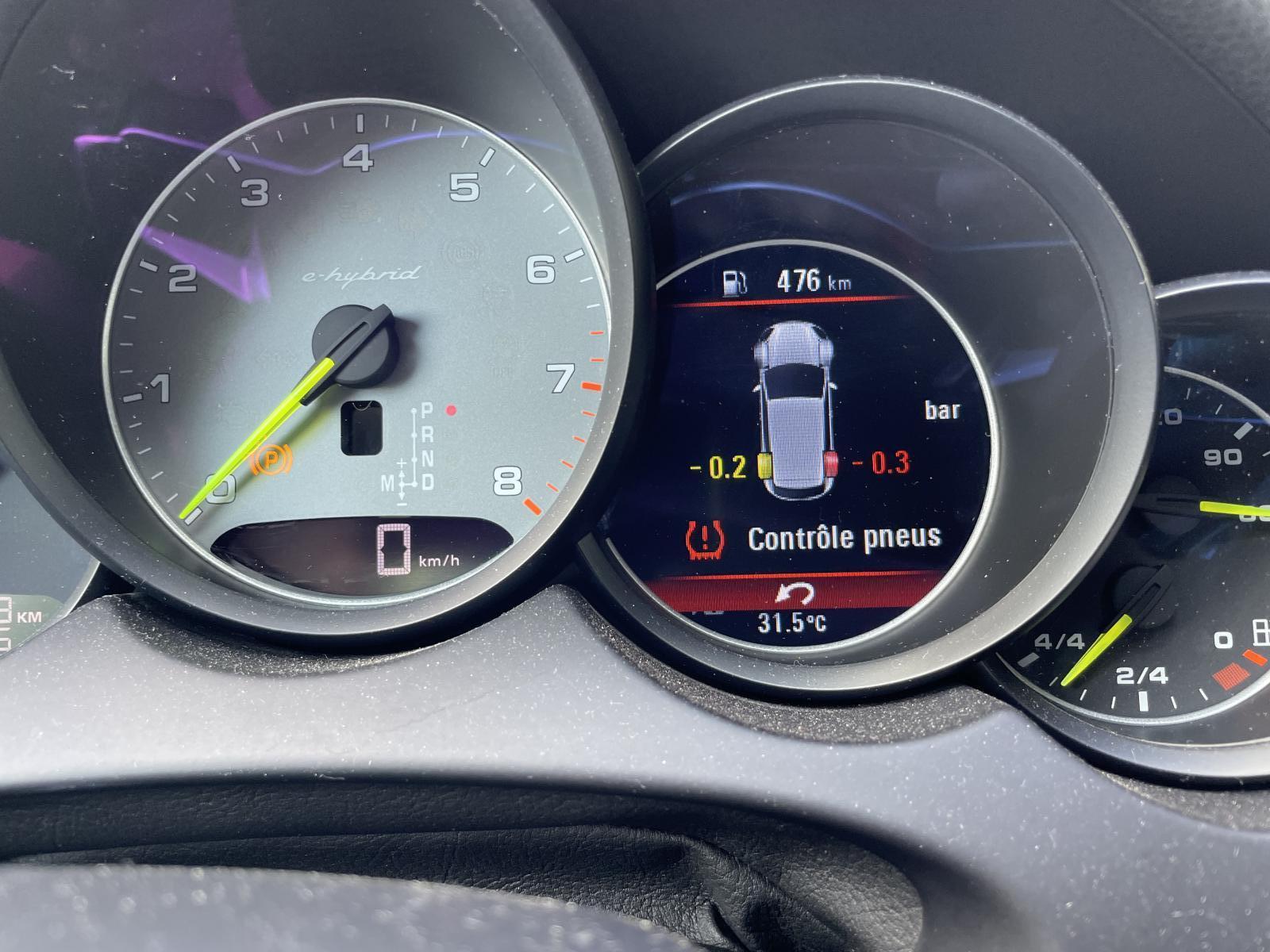

Depuis hier j'ai un petit souci avec le système de réglage de pression des pneus. (Cayenne 958 S E-Hybrid 2017-145000km)
1) J'ai démarré hier matin et cela a commencé par le signal sur l'écran rond du compteur que le pneu arrière gauche était sous gonflé. J'ai regardé le pneu et il semblait correctement gonflé.
Les indications de pressions des 4 pneus indiquaient 2,5 à l'avant et 2,9 arrière droit et 2,7 arrière gauche, soit une différence de 0,2 entre les deux pneus arrières. Cela peut-il justifier cette "alarme"?
2) Dans la journée, après avoir roulé 30km, je regonfle tous les pneus à 2,9 et je reprends la route. Mais même après plusieurs dizaines de kilomètres le voyant de défaut reste présent au compteur.
3) Finalement, j'efface tous les codes erreurs et je roule 5 km, mais le voyant de défaut revient immédiatement pour me dire cette fois que les deux pneus arrières sont sous gonflés, alors que la pression affichée sur le compteur rond est de 2,9 pour chaque pneu.

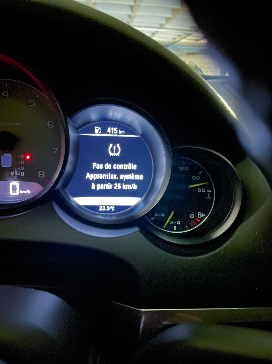

4) Je recommence l'effacement des codes et sur l'écran rond du compteur est indiqué : "Pas de contrôle. Apprentiss. système à partir de 25 km/h"
J'en suis là pour l'instant, mais les capteurs semblent bien fonctionner puisque quand j'ai regonflé les pneus les indications de pression dans l'écran rond se sont bien toutes réajustées à 2,9 pour chaque pneu. Et tout fonctionne parfaitement par ailleurs.
Ce que je voudrai savoir c'est si l'indication sur l'écran veut dire qu'il faut que je roule à nouveau pour réinitialiser le système ou bien s'il y a une autre procédure à faire?
Merci par avance pour vos avis et conseils.

Sur le 955 je crois qu'il faut rouler pour configurer, essaye de rouler une vingtaine de km...

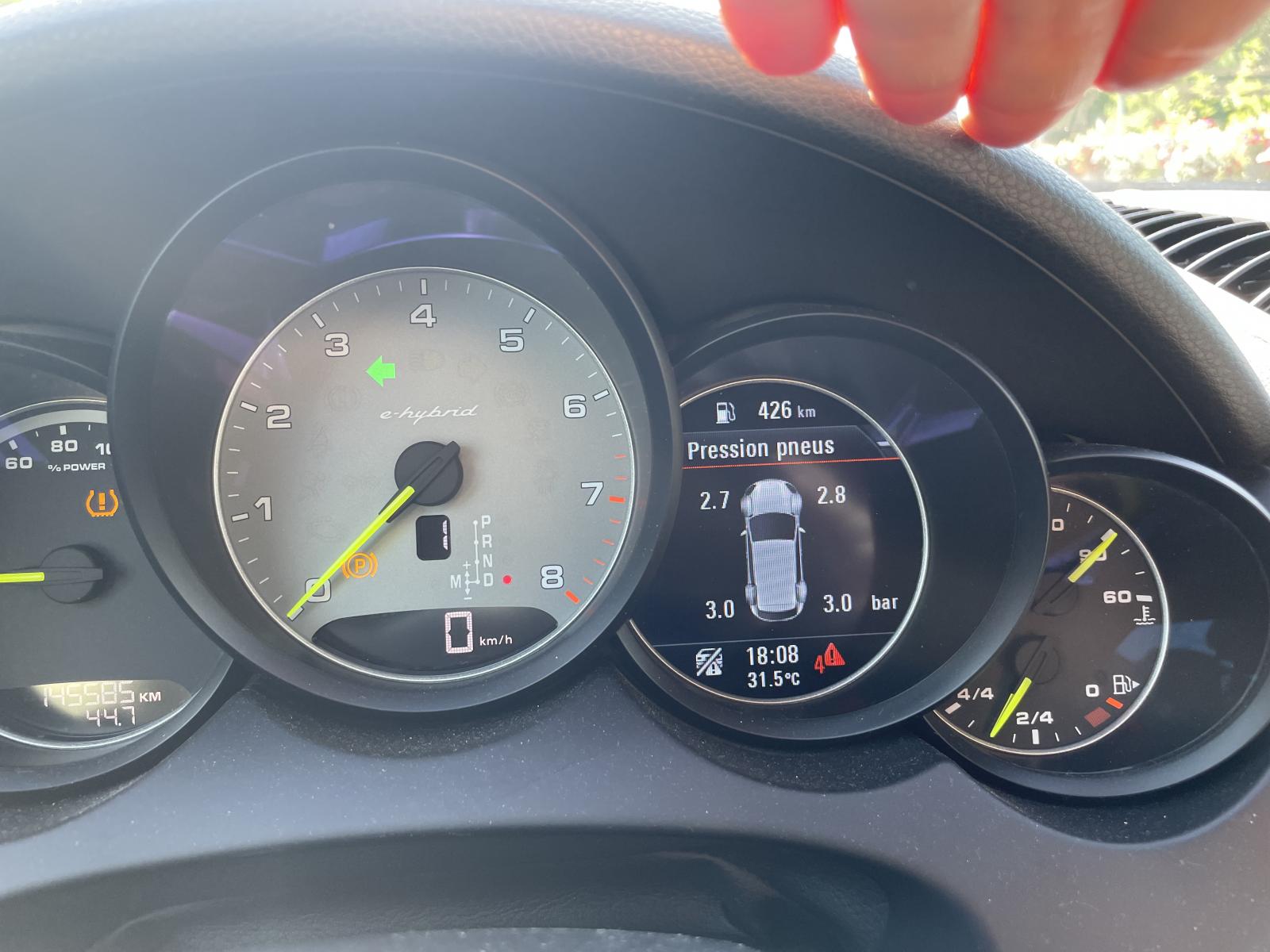

Bonjour. J'ai effacé les codes erreur des pneus sous gonflés et j'ai tout remis à 2,9 et j'ai roulé 30km.
Sur l'indicateur des 4 pneus tout est correct (les 4 pneus sont entre 2,8 et 2,9), mais à nouveau j'ai une alarme m'indiquant une sous pression de -0,4 et +0,5 sur les pneus arrières. Je ne comprends pas cette information. :etrange:
Faut-il exécuter une opération spéciale quand on regonfle ses pneus (calibrage) ??? :doc:
Quelqu'un m'a conseillé de tout dégonfler et de de tout regonfler... Quelqu'un aurait-il un conseil en la matière???
Par avance, merci pour votre aide! :wink:

Merci Cayaan. Cela peut-il expliquer les photos suivantes???
En fait j'ai un message d'erreur me disant que mes pneus arrières sont dégonflés. Mais quand je vérifie les pressions elles sont correctes! Je ne comprends pas ce qui se passe.
MMA144, je ne sais pas si les capteurs ont été remplacés depuis 2016. Ont-ils une durée de vie moyenne? Peut-on juste changer la pile ou doit-on changer tout le capteur?

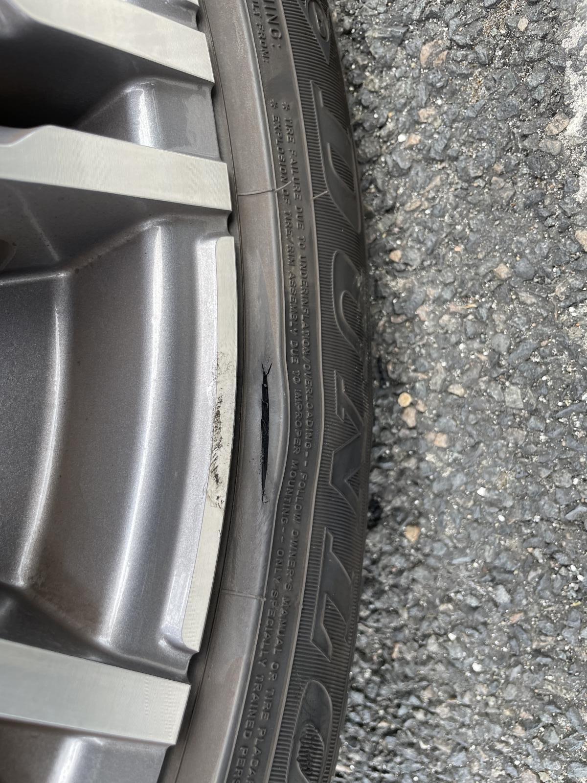

Sinon, on a découvert un tout "petit" problème (fissure de 5cm sur le flan du pneu le long de la jante) qui explique sans doute la raison de l'anomalie au tableau de bord. Je pense que le capteur devait envoyer des variations de pression inhabituelles qui faisait que malgré l'effacement des codes il ne cessait de revenir.
Pourtant, même si l'on voit un "ripage" sur la jante également, je n'ai pas un souvenir récent d'avoir tapé un trottoir, ou autre, avec la voiture...?!?! Et il n'y a qu'en position basse du pneu que cette fissure apparaissait. Elle était quasi invisible sinon aux autres positions du pneu...
Bref, rétrospectivement, je me dis que j'ai eu du bol car un éclatement de pneu sur autoroute ne doit pas être une situation très agréable....

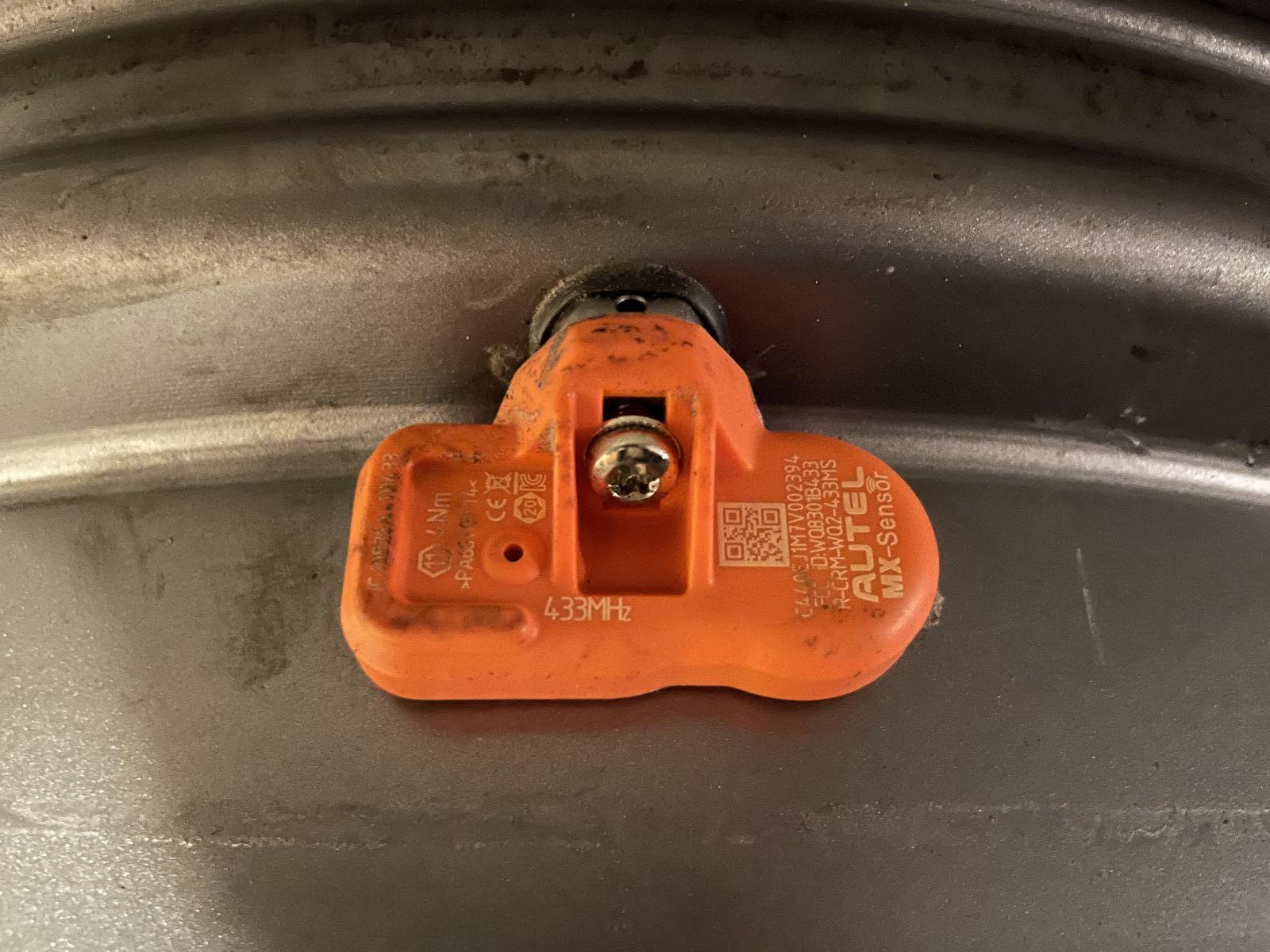

Sinon, en faisant démonter cette jante, j'ai découvert le capteur.
Il est orange de marque AUTEL. Selon vous, est-ce d'origine ou after market?

Messagepar Tazer » Jeu 13 Juil 2023, 16:22
Capteur d'origine.

Merci Tazer.
Donc, Autel serait un fournisseur OEM de Porsche. Quand je changerai mes pneus, je mettrai de nouveau capteurs et regarderai chez Autel. :wink:

Depuis plusieurs jours, j'ai une alerte au tableau de bord me disant qu'il manque de la pression d'air dans le pneu arrière droit, -0,3 ou -0,4 selon l'humeur du jour...
Cependant, dans l'écran rond quand je consulte la pression des pneus tout est OK : 2,8 à l'avant et 3,2 à l'arrière.
J'ai effacé les codes erreurs à la valise (erreur sporadique), mais le message revient...
A l’œil les pneus ont l'ai impeccablement gonflés.
Pensez-vous que la pile du capteur de pression commence à faiblir et n'envoie pas l'info? Ou autre chose?
Par avance, merci pour vos conseils.
