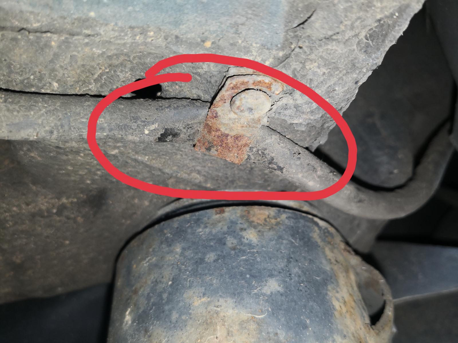

Pouvez vous me dire si c'est une conduite de frein entouré en rouge ? Elle est écrasé a et endroit....
Ça se situe en dessous le long du bas de portière.
