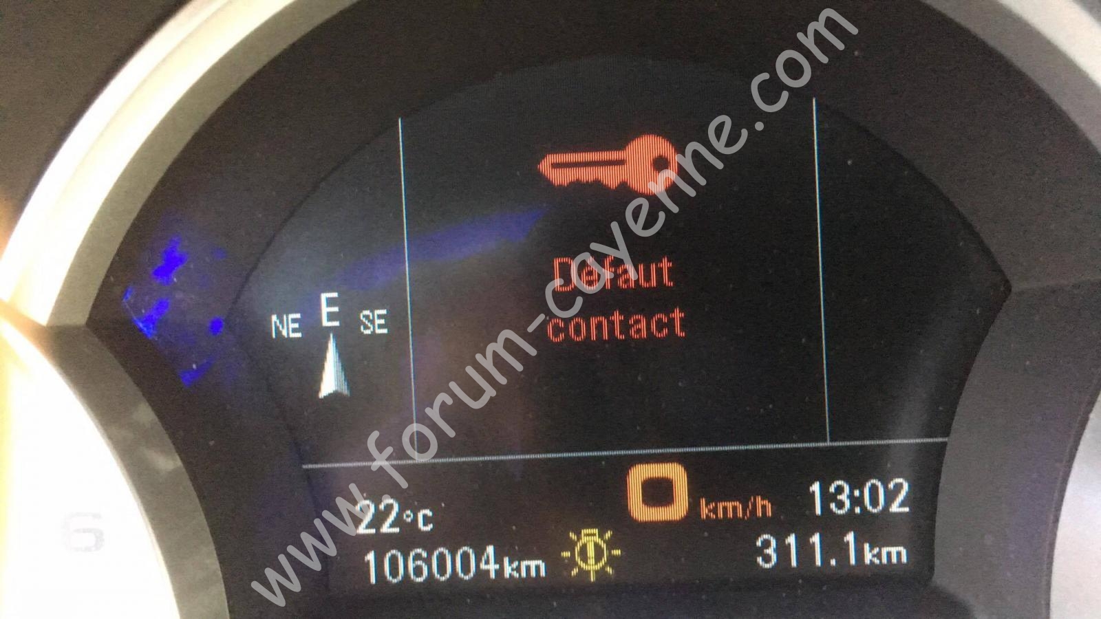

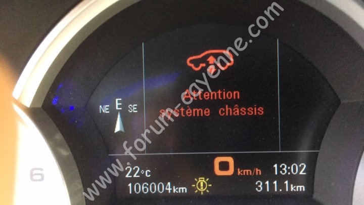

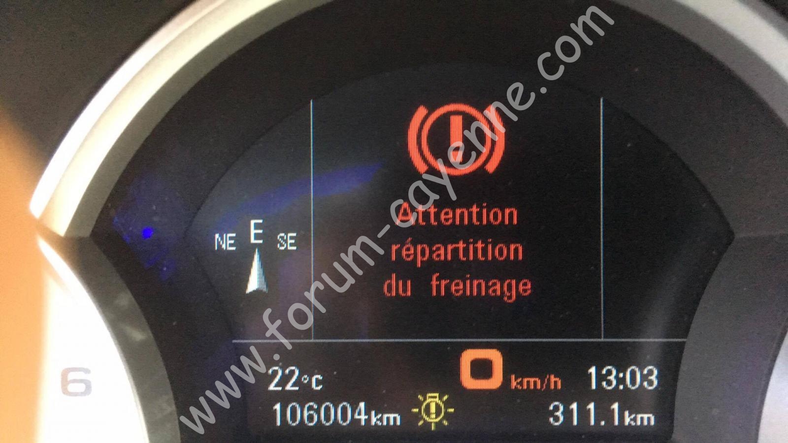

Problème électrique
Messagepar Stephturbo » Jeu 19 Oct 2017, 14:13
Bon, suite des évènements, j’ai rechargé ma batterie hier et le véhicule démarre du premier coup. Mais les voyants d’erreur sont toujours là, et je ne peux toujours pas déverrouiller le levier de vitesses.
J’ai testé ma batterie moteur à l’arrêt, je suis à 12.6v et moteur tournant je suis entre 13 et 14v
Voici tous les codes qui apparaissent.
Je suis perdu la :neutre:
