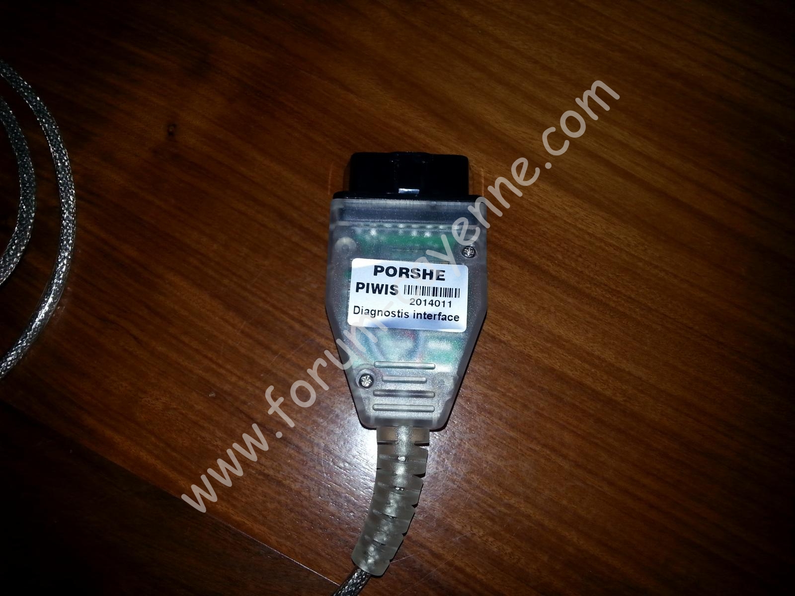

Bonjour à tous
J'ai commandé le cable diag PIWIS pour Porsche (photo en pièce jointe) sur Ebay en France.
Je l'ai connecté sur mon cayenne S de 2003.
L'installation s'est bien déroulée, le cable s'allume, il est reconnu par mon pc; le logiciel durametric s'ouvre, je choisi le modèle de cayenne mais je n'arrive pas à communiquer avec les différents modules du cayenne, lorsque je veux lire les code défauts. Avez vous eu déjà ce type de problème
Que dois je faire, y a t-il une manip à faire ?
Merci de vos réponses
The diver

Il n'y a pas un pontage à faire dans la connectique ?

Messagepar The diver » Mer 15 Juin 2016, 22:23
Un pontage.
Je ne sais pas
Existe t-il un tuto ?

Messagepar muppetshow » Mer 15 Juin 2016, 22:26
A priori non, il est fait pour fonctionner directement.
Après, comme Engineman l'a dit, ça dépend de la version.

Messagepar The diver » Mer 15 Juin 2016, 22:35
Bonsoir
De quelle version parle tu ?
Moi j'ai le version 3 de durametric

Messagepar muppetshow » Mer 15 Juin 2016, 22:37
Il me semble qu'il faut 5 ou 6 :etrange:
Mais il vaudrait que quelqu'un qui connaît confirmer. J'utilise VCDS :roll:

Messagepar The diver » Mer 15 Juin 2016, 22:56
Avec ce cable, puis je utiliser VCDS ou faut il un cable spécifique pour VCDS ?

Messagepar muppetshow » Mer 15 Juin 2016, 23:45
Le soft ne le reconnaitra pas.
Pour info/mémoire, on trouve VCDS entre 30 et 45 € sur le net.

Messagepar gcatpat » Jeu 16 Juin 2016, 09:51
La première question
Est ce qu'un câble Piwis fonctionne avec Durametric ?
Pour la part j'ai acquis un câble Durametric et tout est accessible avec le soft Durametric que l on trouve gratuit sur le net
D'où ma première question il le reconnaît mais ouvre t il droit à tout ?
