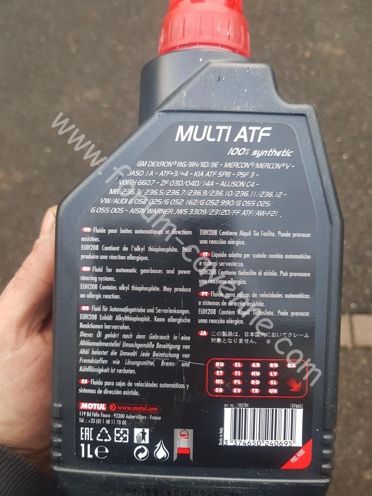

Bonjour, Je suis nouveau, je vous demande votre aide car Je viens d'acheter un Porsche Cayenne S 340, j'ai effectué un parallélisme et une vidange de boîte à vitesse par précaution, suite à cela quand j'active le différentiel la voiture avance comme si elle était freinée le garagiste m'a dit que ça rien à voir avec son travail c'est souvent le différentiel alors qu'avant il y avait aucun problème avec le mode 4 x4 ou semi 4 x4 bien sûr j'ai pris un garagiste du village car j'avais confiance mais voila ou j'en suis j'aimerais avoir votre avis svp merci

Ton petit garagiste avait déjà travaillé sur un Porsche Cayenne et sur des BVA, qu'a t'il mis comme huile dans la BVA et la BT, normalement de mobil 3309 :interro: :bye:

Oui il m'a assuré qu’il pouvait faire cette vidange sans problème il m'a dit qu'il a mis de la motule multi atf c'est son fournisseur qui lui a conseillé cette huile.
J'ajoute que sur 10 qu'il a acheté il m'en a rendu 2
