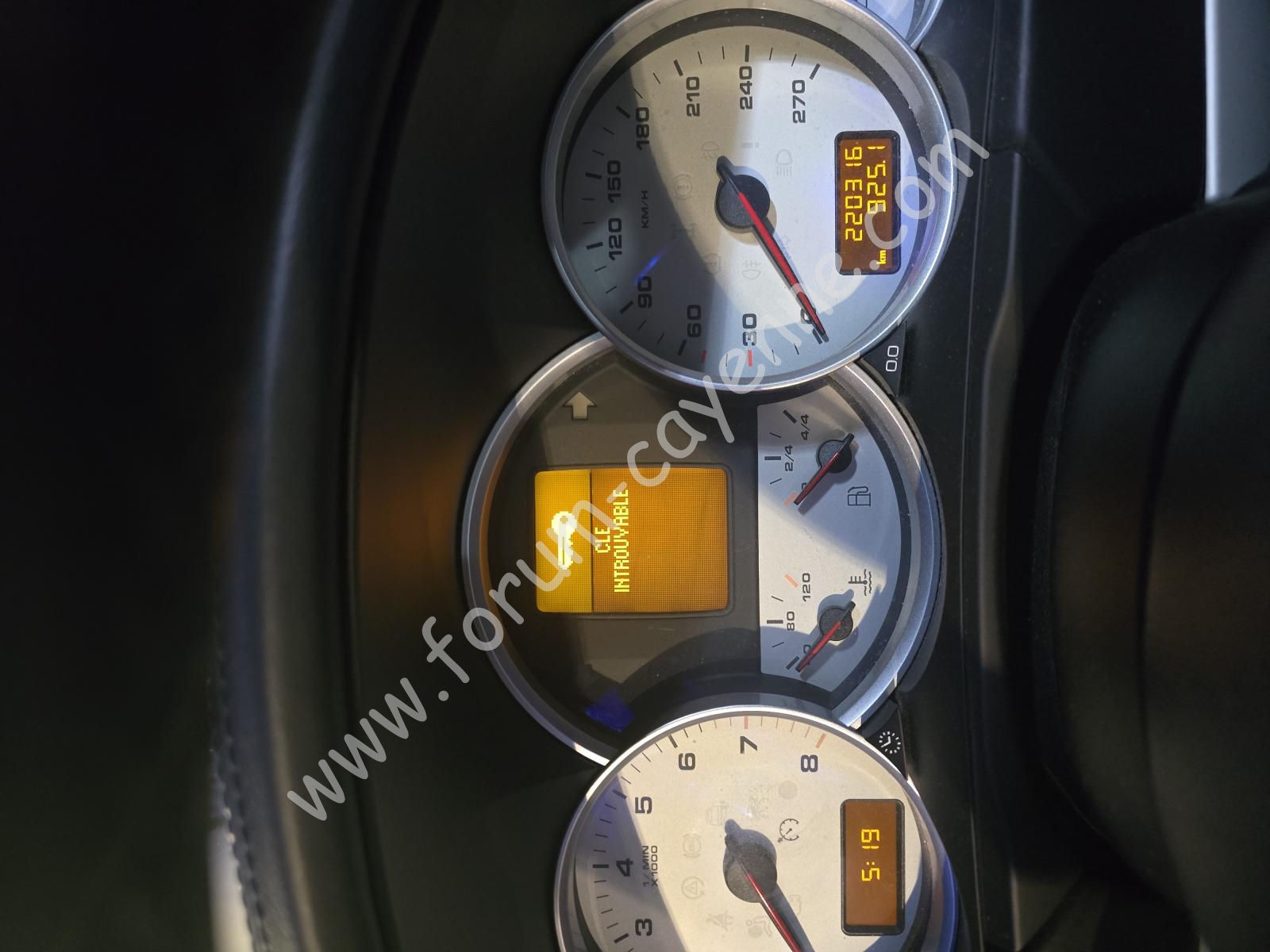

Problème du jour
Pas de message d'erreur au diag quand je souhaite démarrer le pépère a la cle en plastique rien ce passe lorsque avant elle démarrer mais quand je mais la clé normal du pépère la elle démarre
Auriez vous des pistes ou des idées du problème svp
Défaut 1
Défaut 2

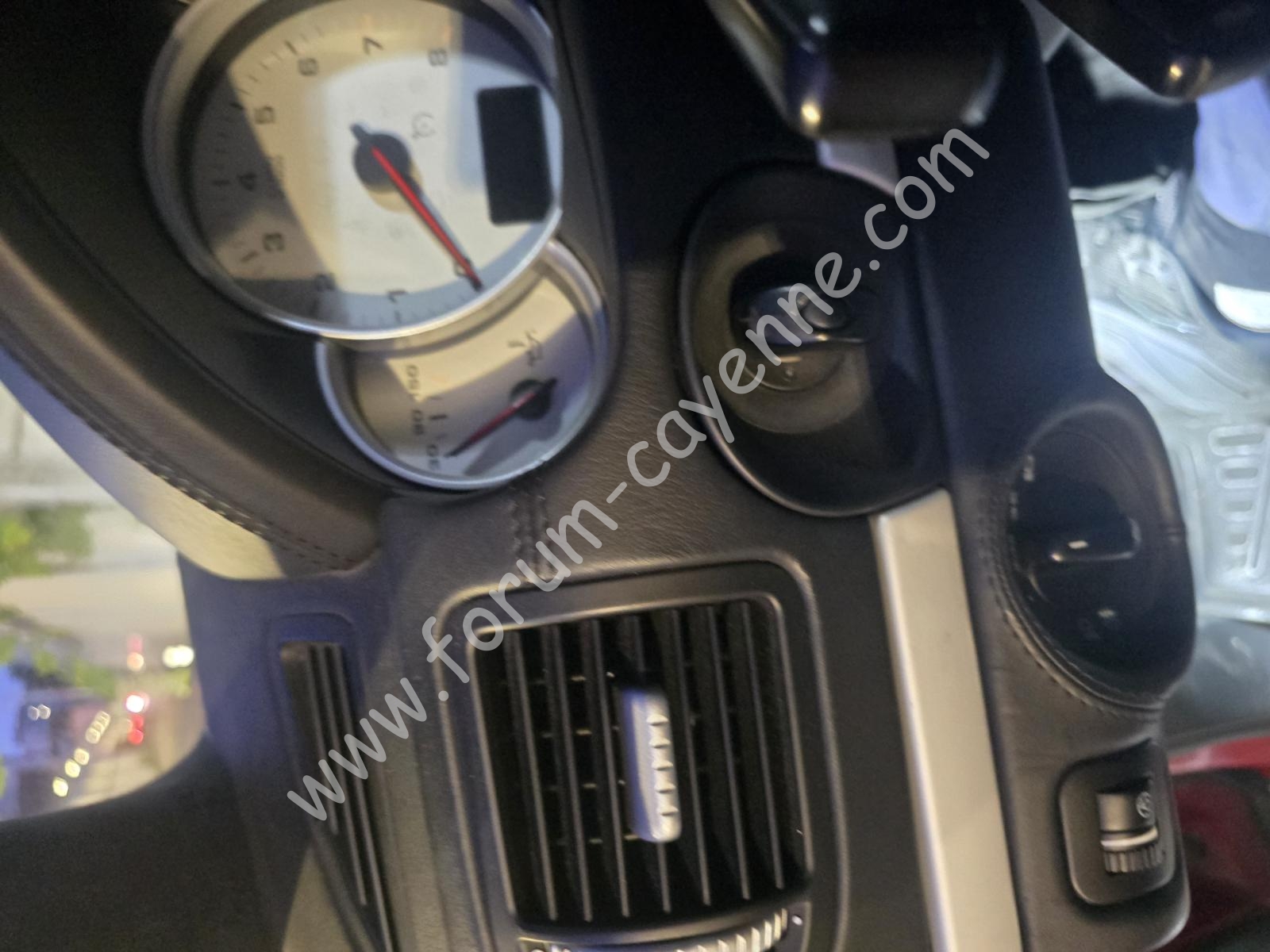

A oui oublié de préciser la cle originale et a côté du levier de vitesse

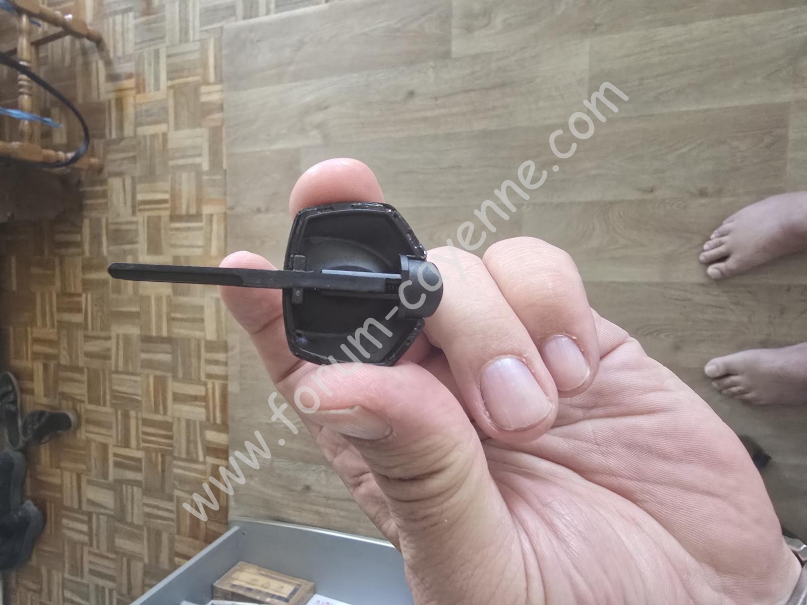

Il y a une pile peut-être dans cette clé ?
Messages: 14321
Re: Problème de démarrage
Messagepar ddada » Ven 3 Juil 2026, 15:39
Dans la clé en plastique, il n'y a pas de pile, juste un transpondeur pour que la clé soit reconnue par le véhicule et pouvoir démarrer le moteur :bye:

Messagepar Steph973 » Ven 3 Juil 2026, 16:29
Je confirme pas de pile et pas de transpondeur non plus la cle plastique serre uniquement a dire au case qu'il y as une clé d'insérer et c'est la clé qui et dans ta poche ou autre qui envoie les informations quand tu te raproche du pépère

Messagepar ddada » Ven 3 Juil 2026, 19:23
Moi, j'ai une clé en plastique d'origine Porsche sur mon Cayenne et il y a bien un transpondeur dedans, avec, je peux ouvrir la porte conducteur via la serrure et démarrer le moteur sans avoir besoin d'avoir sur moi la clé télécommande. À la boutique où j'avais fait faire un double de la clé télécommande, il a bien été obligé de reprogrammer aussi cette clé plastique pour qu'elle soit reconnue par le véhicule. Quand on fait faire un double, il faut désappairer toutes les clés et, ensuite, il faut les réappairer avec le véhicule en lui indiquant le nombre de clés. Tu n'as peut être pas une clé plastique d'origine, mais le problème ne vient pas de là :bye:

Messagepar engineman » Ven 3 Juil 2026, 23:13
Il y a bien une version sans transpondeur.
Qui sert uniquement pour la partie mécanique du "neiman" ,la télécommande communique avec le véhicule.
C'est de ce côté qu'il faut regarder.

Tu précises " clé d’origine à côté du levier de vitesse "
La présence de la clé d’origine dans l’habitacle peut perturber le fonctionnement de la clé plastique. As tu essayé en éloignant cette clé origine de la voiture ?

Messagepar Steph973 » Dim 5 Juil 2026, 19:32
Ddada je confirme pas de pile pas de transpondeure dans la cle en plastique donc le ga chez porsche avait raison
Messagepar engineman » Dim 5 Juil 2026, 20:56
Oui c'est ça.
Il faut quel soit présente dans le véhicule pour utiliser la clé plastique.
Cette fonction s'appelle le keless et encore faut il qu'il fonctionne.
Il y a 4 antennes dans les portières qui detecte la "télécommande"et déverrouille les portes lorsqu'on s'approche de celle ci.
Il y a un petit boutons sur la poignée extérieure pour verrouillage et déverrouiller manuellement.
Déjà il faut que tout cela fonctionne.
Souvent problème d'antenne dans la porte ou problème de le calculateur du kessy (transistor hs).
