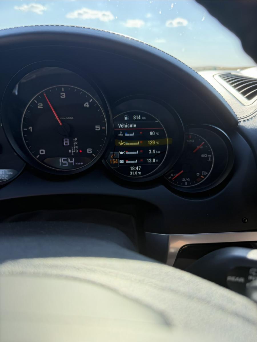

J’envoie une bouteille à la mer pour avoir des idées concernant mon problème.
Lorsque je fais de longs trajets, surtout par forte chaleur, la voiture a du mal à redémarrer, mais uniquement juste après l’arrêt. Si j’attends une dizaine de minutes, elle redémarre beaucoup plus facilement.
Évidemment, le Start & Stop est, par conséquent, infernal.
Je remarque également que la température d’huile a tendance à monter assez haut, autour de 125 à 130 °C.
À titre d’information, le démarreur et la batterie sont neufs.
Il s’agit d’un Cayenne 958 3.0 TDI diesel.
Merci d’avance pour vos idées et vos retours.

Je remarque que ton alternateur ne recharge qu'à 13 volts, c'est trop faible surtout à 150 km/h.
Le problème vient peut-être de là, batterie faiblarde due à une mauvaise recharge.
Normalement tu devrais avoir environ 14 volts.
Pour ta température d'huile c'est beaucoup mais il fait très chaud, la température d'eau est normale, donc je ne sais pas trop si c'est normal ou pas.

Si je met le mode sport je monte a 14.5V bizarrement

tu devrais être à 90 degrés en huile .
vérifie ton niveau d'huile .
Ton refroidisseur d'huile ou radiateur d'huile peut être Hs car il ne refroidie pas ton huile .

129° pour l'huile ça me semble beaucoup trop. Je ne connais pas bien le moteur diesel mais tu as peut-être un intercooler fuyard.
Est-ce que tu as des la mayo dans l'huile?
Ne roule pas comme ça tu chauffes de trop...

Le fait de n'avoir que 13,0 V à 150 km/h me paraît plus anormal que le problème de démarrage lui-même. Sur ce moteur, l'alternateur est piloté, donc la tension peut varier, mais si elle remonte immédiatement à 14,5 V en mode Sport, je me demanderais s'il n'y a pas un problème de gestion de charge ou une batterie qui n'est pas correctement maintenue en charge lors des longs trajets.
Concernant les 125-130 °C d’huile, c’est effectivement assez élevé ; à vérifier également si le système de refroidissement fonctionne parfaitement (radiateurs propres, ventilateurs, thermostat, etc.), car la chaleur semble être le facteur déclenchant.
