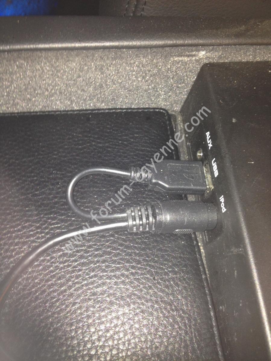

Par ailleurs, le cable Ipod dans l'accoudoir qui était fourni me permet de connecter l'iphone et d'écouter ma musique sans problème, mais j'ai aussi un message me prévenant que la recharge batterie de l'iphone n'est pas supportée…. :interro:
Est ce lié avec la reprogrammation par valise du PCM? ou alors faut il tout simplement que je me procure un autre cable?
Comment faites vous de manière générale pour recharger vos téléphones? le bon vieil "allume-cigares" sous la clim? ou un des "jack" (USB, AUX, et/ou l'autre (dont je ne connais pas le nom!! :oops: )?
Le logement sous l'accoudoir n'est pas très pratique je trouve, car l'iphone s'en trouve caché et on ne peut pas voir qui appelle sans le soulever… :etrange:
Merci d'avance.

Change le câble, merci Apple, ça arrive aussi sur chargeur secteur avec un câble non officiel
Re: Problème de connexion bluetooth Iphone4
Mar 2 Déc 2014, 11:17
Que des câbles officiels pour Apple, et gopro aussi d'ailleurs ;)
Mar 2 Déc 2014, 15:03
Vous êtes sûr pour le câble officiel? Celui de mon Cayenne est d'origine et ne charge pas non plus.
Par contre il n'est pas standard. C'est connecteur inch je pense.
Mar 2 Déc 2014, 16:05
bonjour c'est un câble spécifique qui se relie sur deux prises dans l'accoudoir il est d'origine Porsche
Mar 2 Déc 2014, 16:15
Étrange ??
J ai les prises sous l accoudoir et quand je branche mon iPhone il le recharge et c est le câble d origine Porsche
Mar 2 Déc 2014, 16:49
C'est les vieilles prises non?
Mar 2 Déc 2014, 17:12
Les prises pour iPhone 4
Mais comme je suis passé au 6 je passe en Bluetooth

Dis moi Cayann, grâce à ton câble tu peux donc charger aussi ton IPhone, (si tu es "iPhone") c'est bien çà?
De toute manière, je vais devoir y passer pour faire reprogrammer le PCM (linas77 peut faire ce genre de manip?). J'en profiterai pour leur poser la question et éventuellement me procurer le câble en question, si je ne l'ai encore trouver sur passionauto.com...

bonjour oui il charge et j ai bien un iphone
