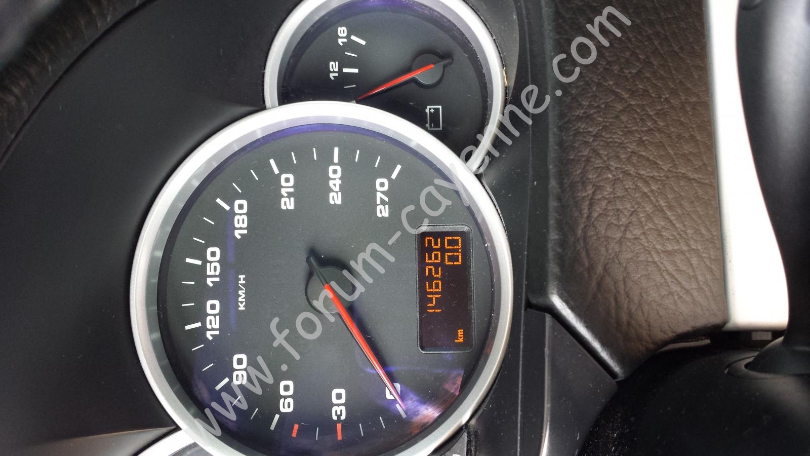

Bonjour le bouton de remise à zéro du compteur journalier de mon 955 ne fonctionne plus :triste:
Quelqu un à déjà eu ce problème?

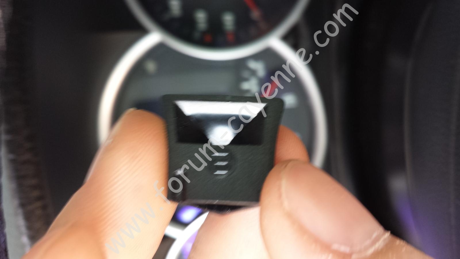

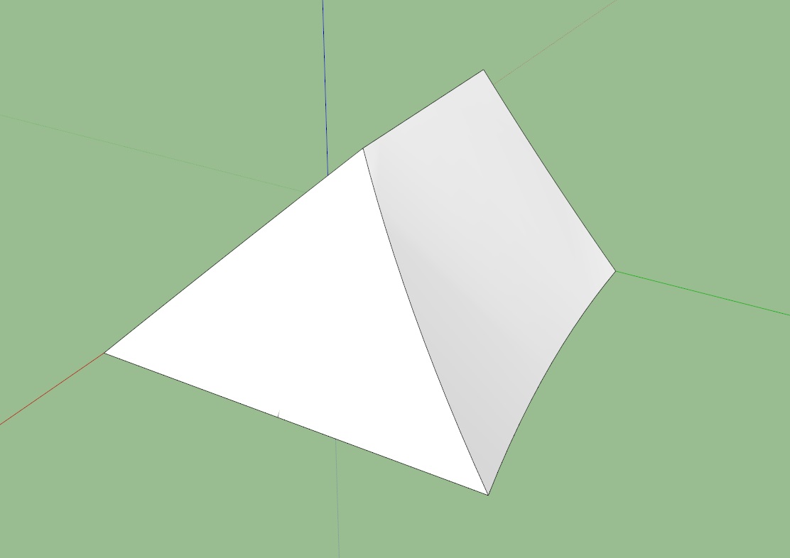

Autre solution pour ceux comme moi qui n'ont plus du tout ce bouton :mur: !
Modélisation du bouton: 10 minutes avec la prise de mesures sur le deuxième bouton
Impression 3D: 4 minutes
Prix du bouton en CP: 35€, cout de l'opération: environ 5 cents....
PS: pour la vidéo, j'ai eu la flemme de changer la couleur du filament ("transparent"), le vrai bouton je l'ai fait en noir :wink:
