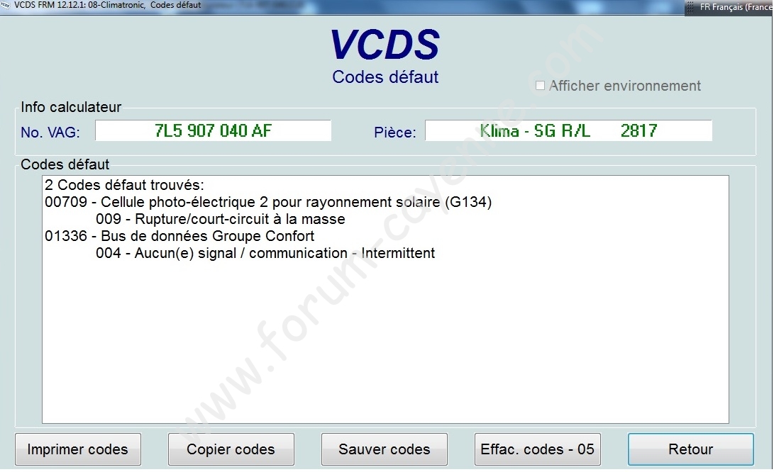

je trouvais que ma clim fonctionnait mal ...
je me suis donc branché avec mon VDCS :
Si quelqu'un sait ou ce trouve cette P....n de photocellule et a quoi elle ressemble?
je verrais bien dans le détecteur de pluie,mais avant de tous démonter si quelqu'un a une info :pitie: :pitie: :pitie:

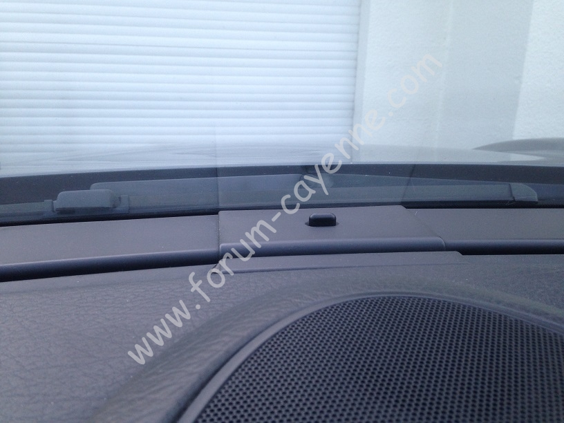

Je viens de trouver :
il n' y a plus qu'a démonter et tester :mrgreen:

Messagepar maxx » Lun 28 Déc 2015, 18:03
Ah bin oui c'est bien ça!!

Messagepar jeanm » Lun 28 Déc 2015, 19:16
BEUNY a écrit:Je viens de trouver :
C'est exactement ce que j'allais te dire mais tu as été plus rapide que moi :wink:

Messagepar Jose » Lun 28 Déc 2015, 19:22
Pas sur tous les cay's, à cette endroit précis se trouve le capteur de stationnement avec les diodes.

Messagepar jeanm » Lun 28 Déc 2015, 19:27
:stop: tu peux avoir les deux... c'est le cas sur le mien :wink:

Messagepar Jose » Lun 28 Déc 2015, 19:54
Très juste, je viens de vérifier il est juste devant l'écran de stationnement.
Le capteur de pluie est derrière le retro et le capteur de luminosité qui assombrit les rétros int. et ext. est sous le rétro . J'avais même pas vu .
